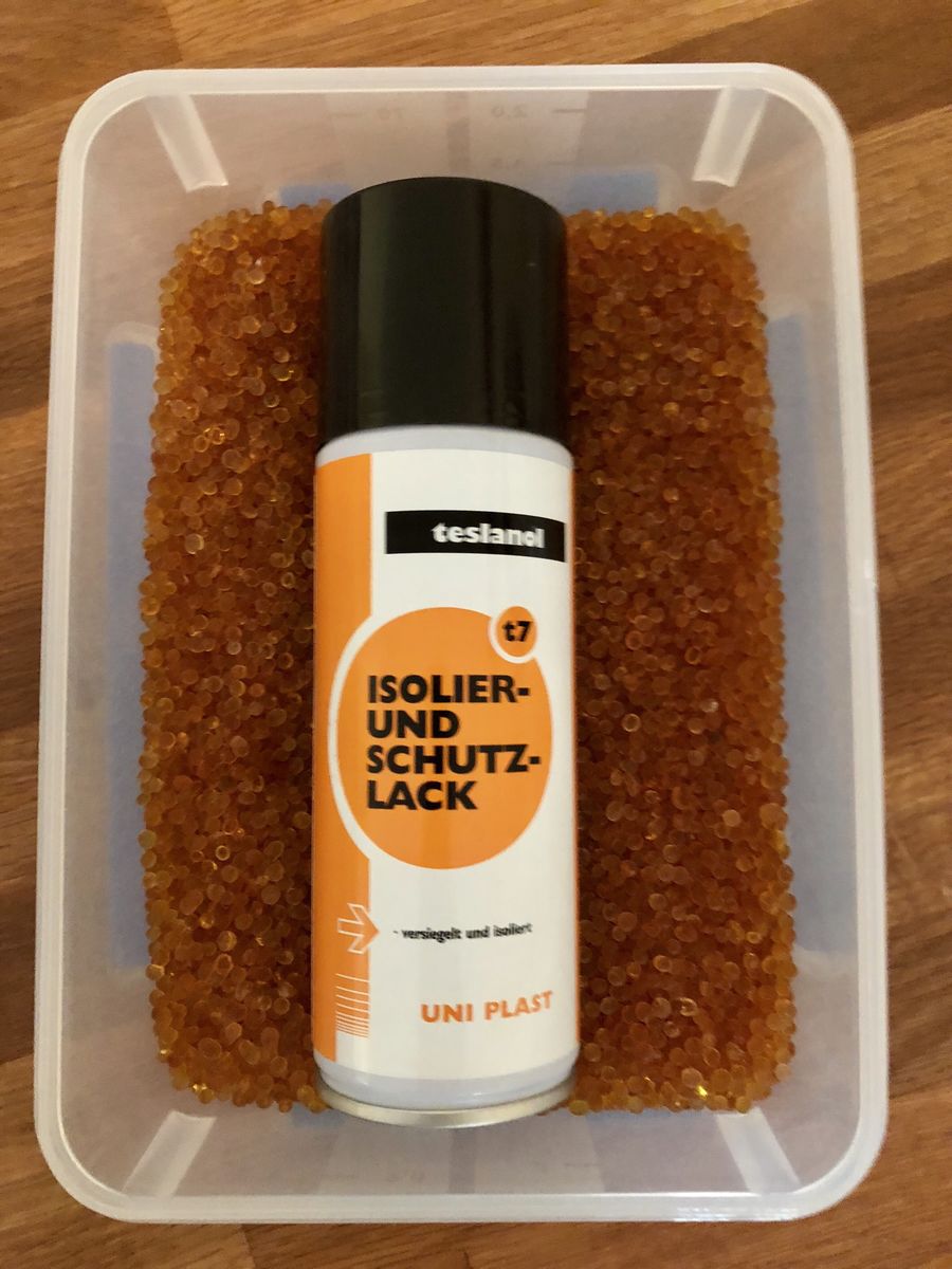

Feuchtigkeit hat mich echt zum verzweifeln gebracht - Dichtung gewechselt und Ventile eingestellt, weil Motor von der blöden Dichtung voller Öl war mit Bremsenreiniger gereinigt und mit einer Gießkanne Wasser vorsichtig etwas nachgespült:
DANACH NUR NOCH ÄRGER, BIS ICH ÜBER DIE FEUCHTE IN DER DROSSELKLAPPEN-POTENTIOMETER-VERKABELUNG GESTLOLPERT BIN.
Da das scheiß Ding über 200€ kostet, erst in meine Luftdichte Tupperdose mit 2 kg KIESELGUR und über Nacht auf die Zentralheizung und danach in TESLANOL Isolier- und Schutzlack gebadet und jetzt ist gut.
Da habe ich auch gute Erfahrungen mit gemacht, wenn ich Sensoren baue und die anschließend so gegen Fremdeinflüsse Schütze (z.B. Thermoelement in leitender Flüssigkeit o. Ä.)

...danach in TESLANOL Isolier- und Schutzlack gebadet und jetzt ist gut.
Als Hobbyelektroniker auf "Kosmos-Experimentierkasten-Niveau" kannte ich das Zeug gar nicht. Hätte ich aber anderweitig schon gut gebrauchen können.
für den Tip!
Ach so, kannst du vielleicht noch kurz erläutern, wie du die Drosselklappenpotis wieder korrekt eingebaut hast? Da muss doch eine Feder unter Vorspannung gebracht werden, oder so?
für den Tip!
Neben Elektro Feinreiniger (TESLANOL), Kunstharz, Heißkleber und selbst verschweißenden Schrumpfschlauch, gut angelegte 20€ - habe damit ein Steuergerät von Wassereinbruch geheilt und in ein IPX7 verwandelt.

Jau, hatte ich auch schon gegooglet. Mache ja nur ungern Werbung für den Laden, aber bei der Amazone gibt es die 400ml T7 angeblich für 6,84 inkl. Versandkosten. Habe ich gerade jedenfalls mal geordert...
