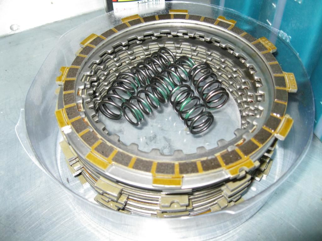

3 Sätze an meine 990iger verbaut......sehr gute Qualität.....viel besser als die orginalen......
Aber die Beläge sahen anders aus als die aus dem Link.....waren aber EBC....

Waren wohl diese......
https://www.ebay.de/itm/EBC-Kupplung-Dirtracer-KTM ....... 8:g:5EkAAOSwhiZaXv4f
