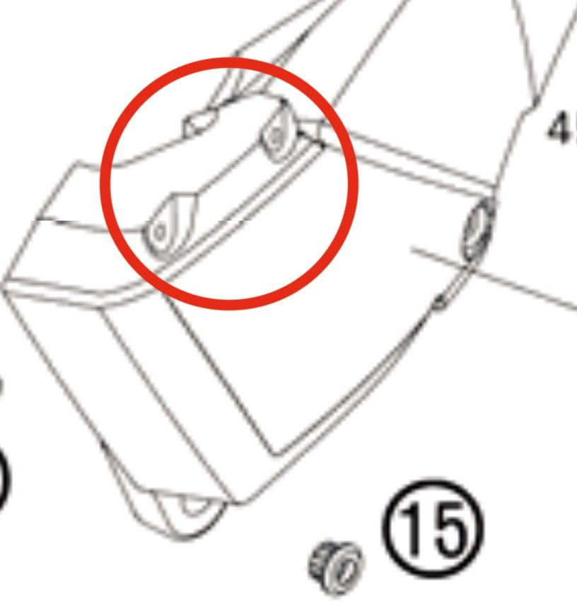

Nabend alle zusammen,
mein Gewinde zur Befestigung der Hamsterbacke am Tank ist überdreht blink . Habe die Schraube jetzt erst mal mit Schraubensicherung eingeklebt. Habe auch schon an time sert oder helicoi zur Reparatur gedacht, allerdings ist da relativ wenig "Fleisch" drumrum. Hat jemand vielleicht einen Tipp?

ich wüßte nicht, daß es bei KTM diese Buchsen als Ersatzteil gibt. Eventuell hat jemand einen defekten Tank, wo man so eine Buchse ausbauen könnte?
Folgende Lösungen würde ich in der genannten Reihenfolge in Betracht ziehen (von Instandsetzung hin zu Notreparatur):
- Helicoil könnte funktionieren. Dafür muß man weniger Fleisch rausnehmen als für die TimeSert-Einsätze und man muß oben an der erweiterten Bohrung auch nicht zusätzlich einfräsen.
- Einen Gewindeeinsatz aus dem Industriebedarf besorgen. Gibt es z.B. mit Innengewinde M6 und einem selbstschneidenden Außengewinde zum Eindrehen in Kunststoff. Alte Buchse entfernen, evtl. Loch passend ausbohren, Messingeinsatz unter etwas Zugabe von Kleber oder Schraubensicherung eindrehen. Wenn Du nach "Gewindeeinsatz M6 Messing" im Netz suchst, findest Du z.B. das hier: https://www.kvt-fastening.de/de/produkte/marken/tappex/
Habe keine praktische Erfahrung mit diesen, klingt aber gut verwendbar.
- Eventuell kann man eine passende Alu-Nietmutter "köpfen" und anstelle der defekten Gewindebuchse einsetzen (kleben oder schmelzen).
- 2K-Epoxidharz (als sog. Kaltmetall) in den beschädigten Einsatz füllen, neu bohren und passendes Gewinde schneiden. Könnte funktionieren, denn das Gewinde wird kaum belastet - wenn man künftig die Schraube gerade ansetzt und nicht zu stark anzieht. Rolling Eyes
- Eventuell stehen unten am Gewinde noch ein paar unversehrte Gewindegänge. Entsprechend längere Schraube bei KTM besorgen und verwenden. Bei Bedarf etwas einkürzen.
Bei allen Bohr- und Schneidearbeiten sehr sorgfältig vorgehen, um den Tank nicht zu durchbohren - ist klar!

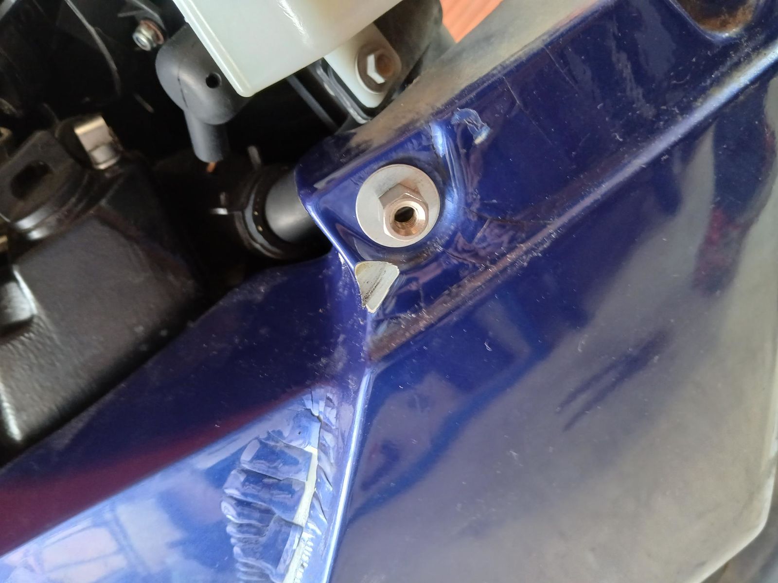

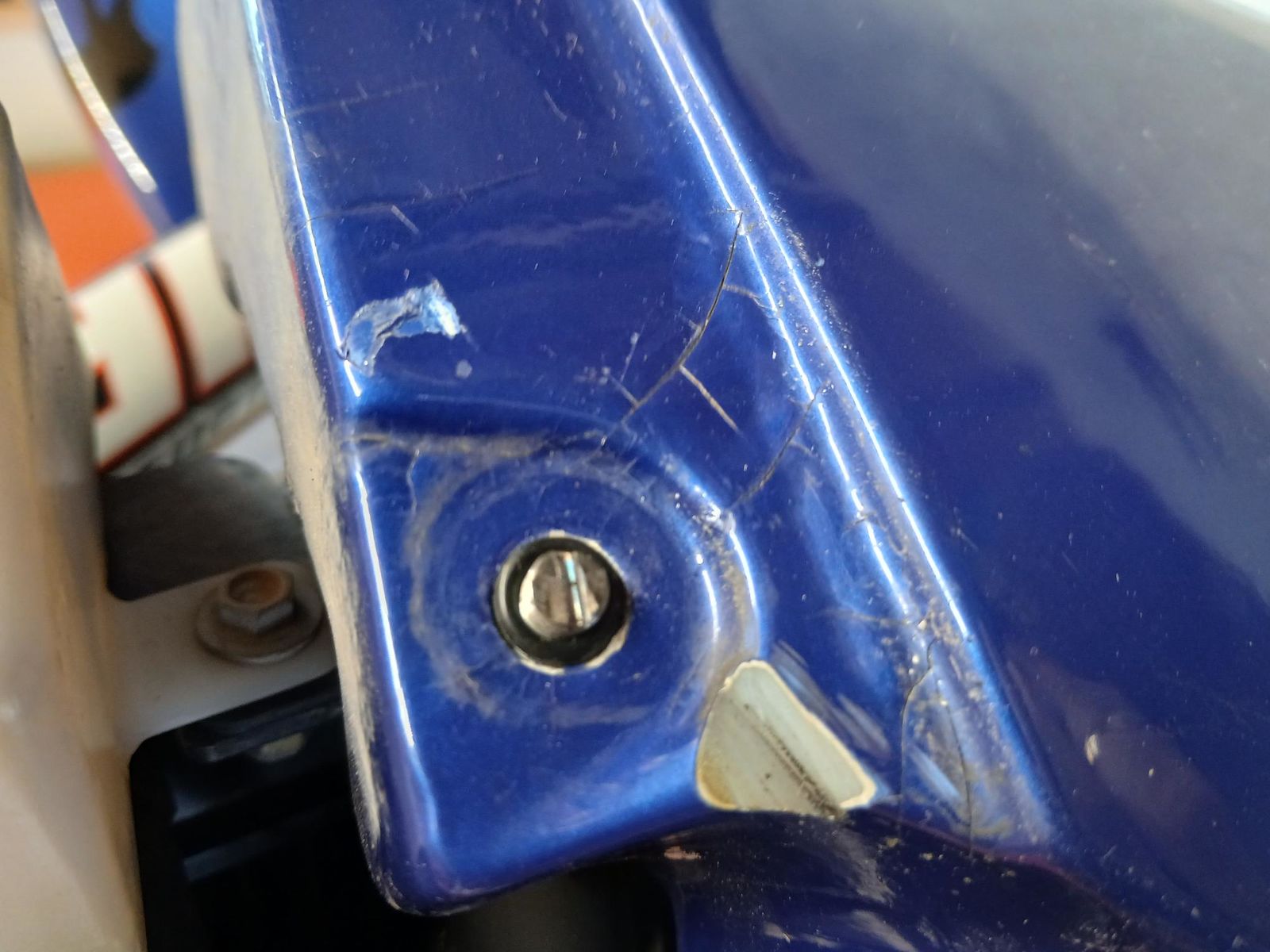

Gestern wollte ich mal wieder Inspektion machen, dabei haben sich auch zwei Gewindeeinsätze an der linken und rechten Hamsterbacke mitgedreht:
Keine Möglichkeit, die Schrauben rauszudrehen. Mad
Ich hab dann auf die harte Tour gelöst:
- Die Schraube so lange mit dem Akkuschrauber gedreht, bis das Plastik floss und die Hamsterbacke abzunehmen war, weil das Loch gross genug wurde.
- Dann den Schraubenkopf mit der Aluhülse zusammen abgeflext (Feuerlöscher stand bereit)
- In die restliche Schraube noch einen Schlitz geflext
- Dann eine Gewindehülse abgelängt und zusammen mit einer grossen Scheibe und einem O-Ring auf die Rest-Schraube montiert (Gegenhalten mit einem kleinen Schlitzschraubenzieher durch die Gewindehülse)
- Danach konnte ich die Hamsterbacke wieder mit einer grossen Kunststoffscheibe montieren (kurze Schraube in Gewindehülse gedreht)
Wer das nachmanchen möchte: Bitte passt auf, dass Euch die Kiste nicht abfackelt, Schraube mit Eisspray kühlen, wenn möglich)
Gruss, M.
