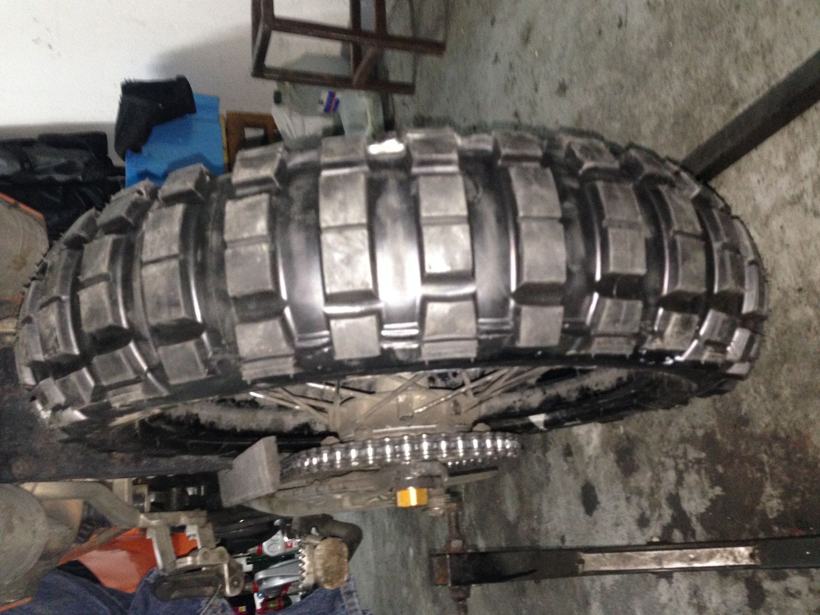

BeitragVerfasst am : Sa, 10. Feb 2018, 14:26    Titel: Antworten mit Zitat
Frag den Profilgrapscher

Moin,
Das Vorderrad sieht ja leider nicht so nach Mischbetrieb aus... Schade

blublappOffline
Anmeldungsdatum: 29.10.2007
Beiträge insgesamt: 853
 →  128.000 km
BeitragVerfasst am : Sa, 10. Feb 2018, 19:47    Titel: Antworten mit Zitat
Über den karoo liest man hier ja nicht viel Gutes... Nach 1000km fertig wâr auch schlecht.
Tkc70 finde ich, hat ja fast keine Vorteile offroad ggü meinem CTA 2 dry
