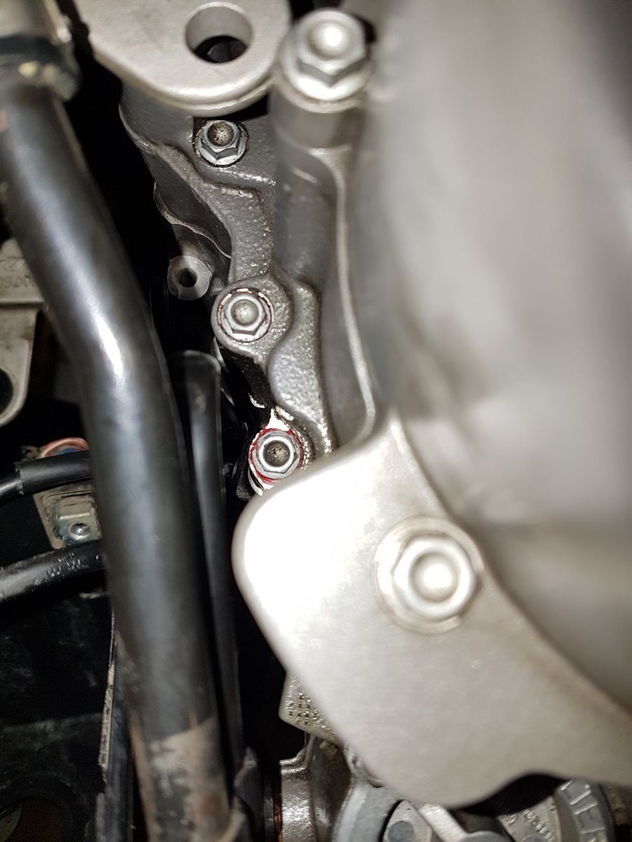

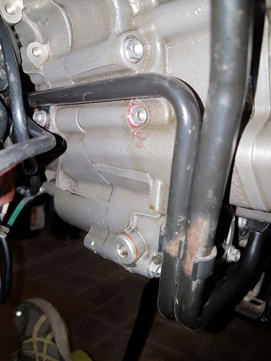

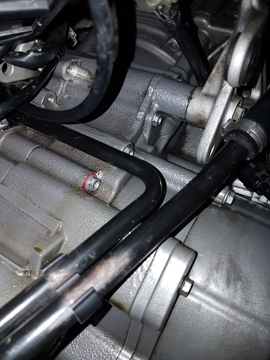

ich bin am verzweifeln, weil meine ADV seit Herbst letzten Jahres Öl saut und ich die Ursache nicht finden kann.
Zum Bike:
- 990 Adventure S 2007 mit 80.000 Km
Problem:
- Unterhalb des vorderen Zylinders tritt auf der linken Seite Öl aus ; die genaue Herklunft kann ich aber nicht lokalisieren
- Das Öl tritt nur beim Fahren aus (wenn man den Motor im Stand 10 min laufen lässt bleibt alles trocken)
- Mittlerweile habe ich schon drei mal alles gestrippt und untersucht aber nach einer Probefahrt sammelt sich wieder Öl (ca. 20 ml nach 30 Km)
- Das Öl scheint unterhalb des Zylinderfußes auf der Höhe der Gehäuseschrauben (Bilder) auszutreten
- Die Schrauben selbst habe ich bereits herausgedreht und mit etwas Dichtmasse wieder eingesetzt > Trotzdem ist da wieder Öl
- Wenn man die Schrauben rausdreht sind diese aber vollständig trocken (???)
- Demnach würde ich die Gehäuseschrauben auch eher ausschließen
- Oberhalb deieses Bereiches ist alles trocken
>> Das Öl schein aus dem nichts zu kommen - zmindest ist nichts erkennbar
>> Haltet ihr einen Haarriss im Gehäuse für wahrscheinlich?

Sag mal auf Bild 1 sind doch die beiden schrauben der gehäuseteile komplett lose.. komplett raus vibriert.. oder hab ich ne knick in meinem handfernsprechgerät?

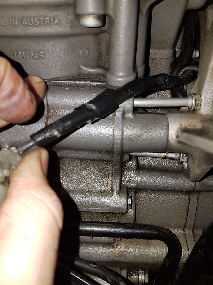

das hab ich auch gesehen, aber da es so offensichtlich ist dachte ich er wüsste das schon?!
und auf Bild zwei sind sie wieder drinnen oder?

Die Schrauben sind raus weil ich sie rausgedreht habe Smile

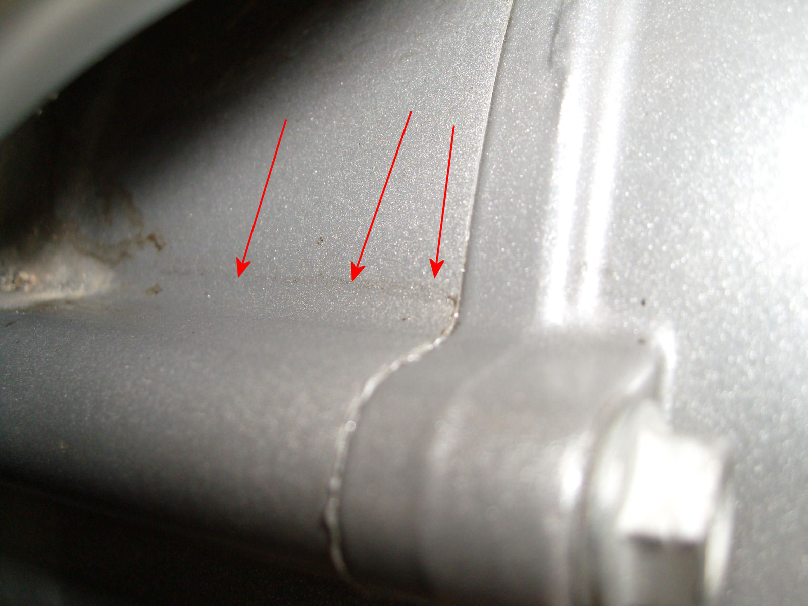

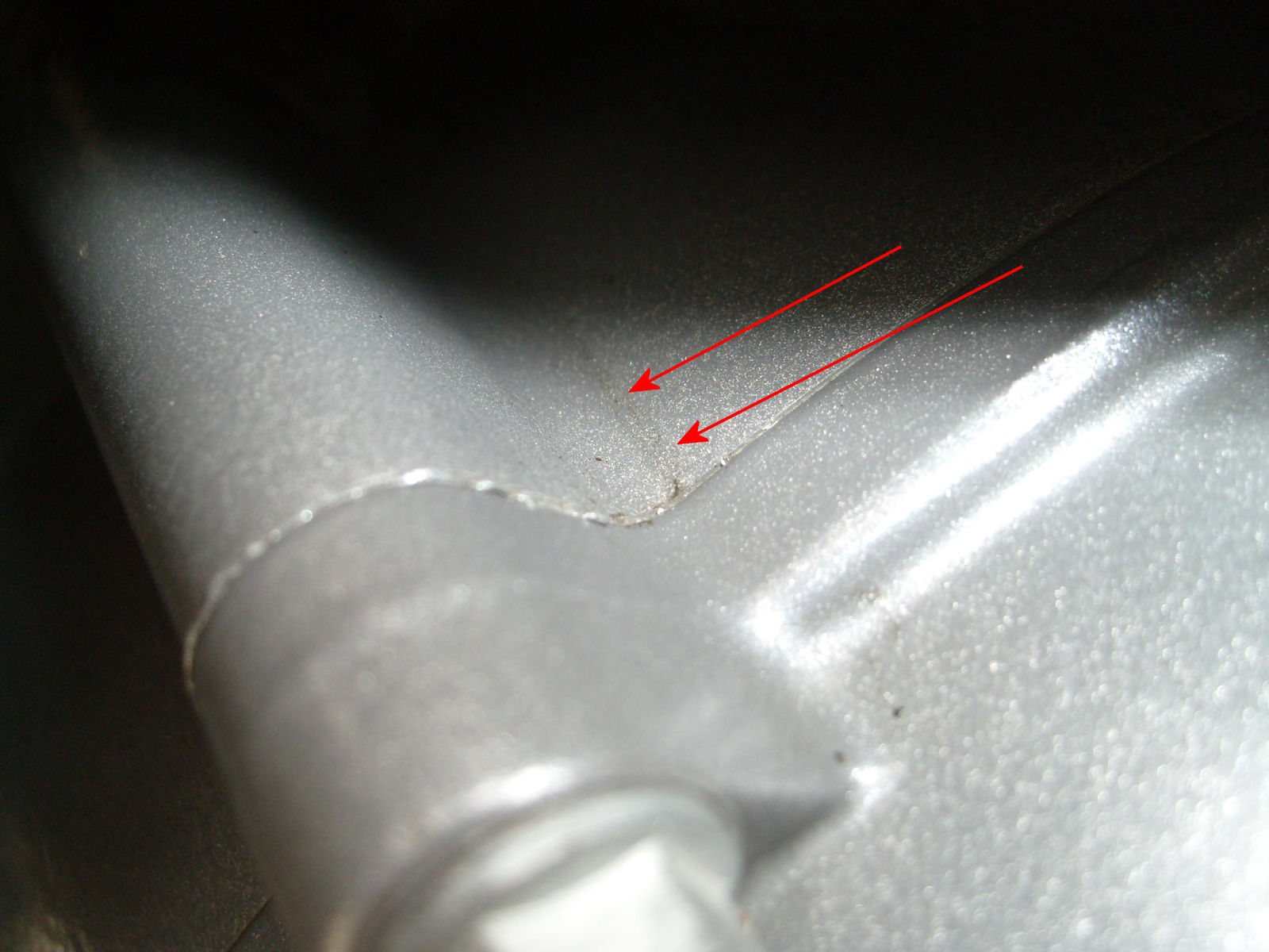

Die Stelle an der sich das Öl (offenbar mikroskopischer Haarriss) herausdrückt konnte ich aber jetzt ganz gut eingrenzen.
Sobald es wärmer wird, wird die Stelle mit Flüssigmetall oder sowas inder Art versiegelt. Hat jemand mit sowas Erfahrung?

Servus,
ich hatte mal einen Haariss in meinem 990er Motor unterhalb des vorderen Zylinders auf der linken Seite.
Alle Versuche mit Kaltmetall abzudichten haben leider nicht geklappt. Der Riss saß direkt vor dem Öldruckkanal, der den Zylinderkopf versorgt. Wir haben damals den Motor komplett zerlegt und den Kanal ausgebüchst (dünnes Rohr eingepresst und geklebt). Danach war wieder dicht. War aber eine Heidenarbeit. Die Alternative wäre aber ein neues Motorgehäuse gewesen.
Ich hoffe, dass bei dir alles einfach zu beheben ist!
kretabikerOffline
Anmeldungsdatum: 01.09.2008
Beiträge insgesamt: 6067
BeitragVerfasst am : So, 18. März 2018, 20:28    Titel: Antworten mit Zitat
blublapp @ So, 18. März 2018, 20:10 hat folgendes geschrieben:
ich hatte mal einen Haariss in meinem 990er Motor ..........
...ich auch! Zwischenstück zum Kupplungsdeckel.......
