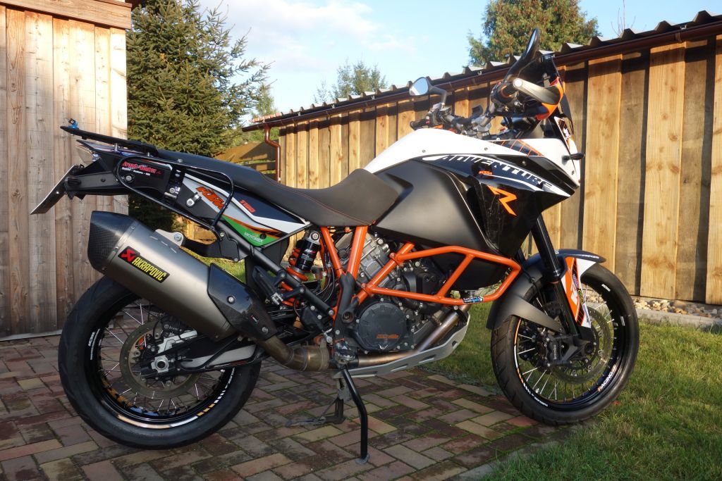

Moin Outdoorer
Es geht, aber nicht ohne weiteres.
Die Ziegenhörner welche kTm als Soziushaltegriffe betitelt müssen gleich mal weg! Dann hilft es, den Sattel aufzupolstern.
Die Monsoon müssen dann so hoch wie möglich angebracht werden. Dann geht es.

Hi Grumpy,
danke schon mal! Die Hörner fliegen sowieso als erstes weg! wacko
Ich werde das mal so versuchen... Will einfach keine Koffer an dem Bock...
Aufpolstern werde ich versuchen zu vermeiden, ich melde mich wenn ich mehr weiß wie und ob es funktioniert! Smile

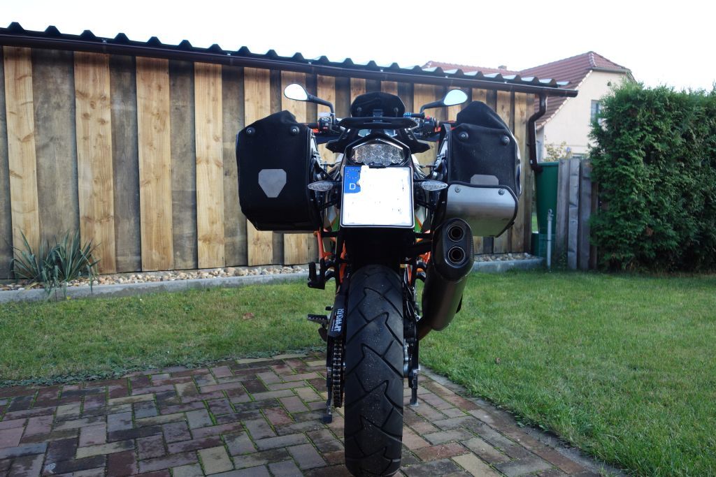

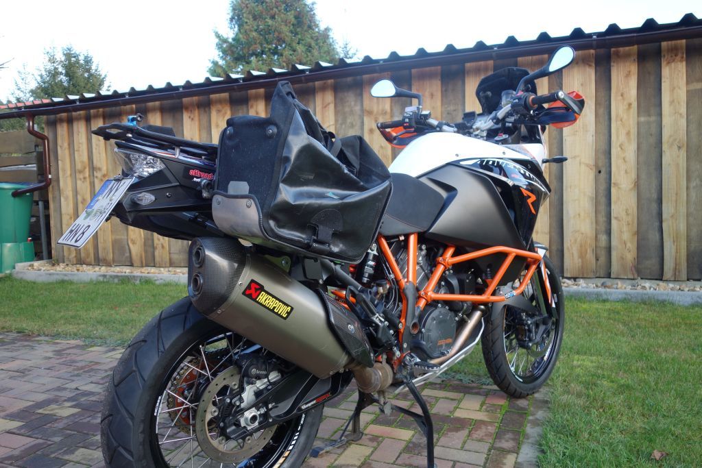

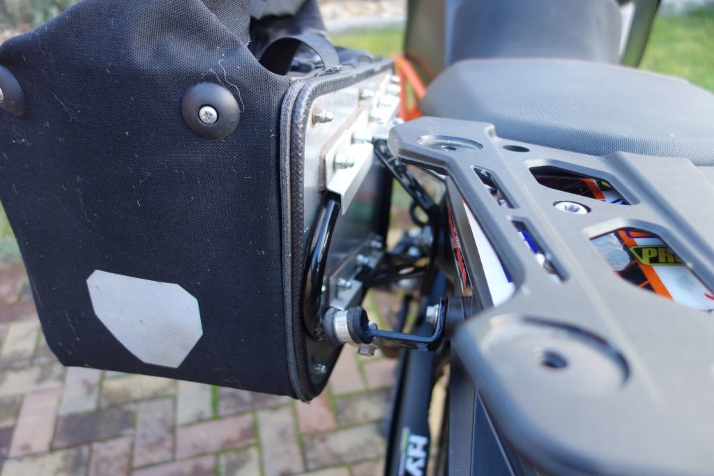

Hallo Outdoorer
was hälts du davon. Ortliebtaschen umgebaut, abnehmbar wie Koffer und
ein Bruchteil Gewicht von Koffern. Soziustauglich ist die Kombi wahrscheinlich
nicht.

Hmmm, irgendwie... ne, damit werde ich auch nicht warm... außerdem will ich ja keine Kofferträger mehr.... unsure
Es wird wohl auf Monsoon ohne Träger hinaus laufen...

Wobei... positionsmäßig sind die schon gut... gruebel Würdest du sowas bauen friedrich?

BeitragVerfasst am : Mo, 22. Jan 2018, 20:12    Titel: Antworten mit Zitat
ich hab die Teile noch da. Ich hab den Spass damals für meine 990 gebaut und
dann die Träger für die 1190er umgebaut.
Du kannst das Ganze auch gerne mal testen. Über den Rest werden wir uns
gegebenfalls dann schon einig Smile

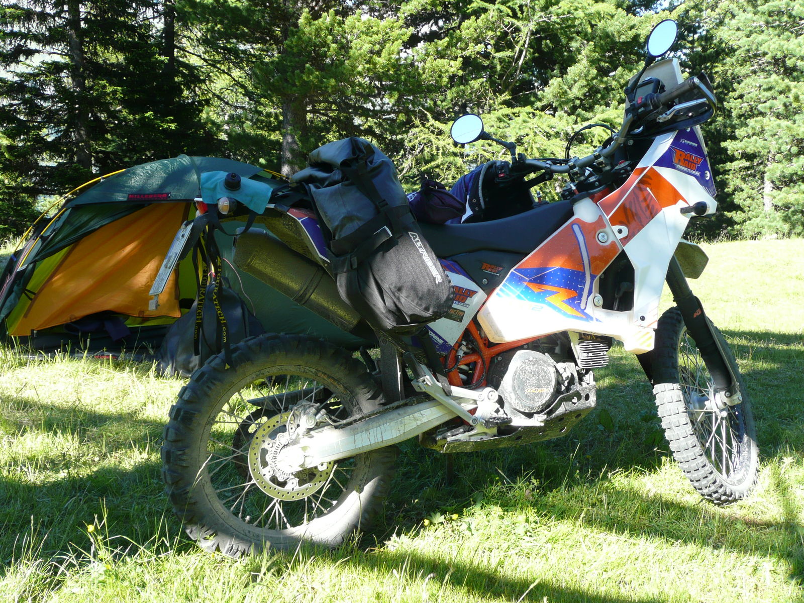

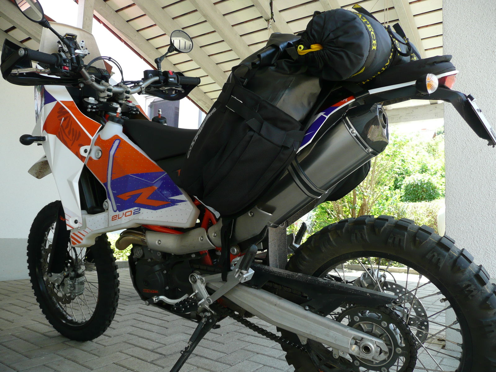

Hallo Marco,
die Monsoon 3 fassen ja 2x30Ltr. Aber falls Dir etwa 48Ltr + zwei kleine Außentaschen reichen sollten für den Solotrip, schau´ Dir mal den Saddlebag von ALTRIDER an.
http://www.altrider.eu/de/altrider-hemisphere-saddlebag/pid/1331/cid/16
Ich fahre den auf meiner 690RR, auf meine 950S passt er auch. Die 1190er ist hinten breiter, aber ich könnte eine Paßprobe an meiner 1290SA machen, falls Interesse besteht. Man braucht keinerlei Träger. Und über den Endschalldämpfer sollte sich das ausgehen. Schwerpunktgünstig und absolut wasserdicht. Im Packsack dahinter ist mein Zelt. Und in die hohen, schmalen, nicht wasserdichten Taschen an der rückgewandten Seite der beiden "Taschenbeine" kommen meine Reifenmontagehebel, etwas Motoröl, Kettenspray und dergleichen.
Hakim
PS: Ganz schmal, mit gleichem Gesamtvolumen und wasserdicht die "Speedbags" von Touratech/Ortlieb. Obendrauf ´ne Ortlieb-Rolle oder ein Ortlieb-"Packrack"... Nur als Idee.

Das Teil sieht gut aus!!!!!! wub Mit zwei Rollen hinten drauf, bringe ich auch noch einen Teil der Campingausrüstung meiner wub mit drauf... fahren kann sie ja selbst Mr. Green
@Hakim: kannst du mal bitte testen? Da müssen die Soziusgriffe dann aber ab unsure weiß nicht ob du die noch dran hast, so schreiben sie zumindest bei advrider. Aber das wäre ne geile Lösung. Für mich allein mit kleiner 30l Rolle auf der Platte hinten völlig ausreichend, nicht schwer, kein verfrombares Alu, wasserdicht.... wub wub wub Das könnte es tatsächlich werden!

wenn Du mir ein paar Tage Zeit läßt, dann montiere ich meine ALTRIDER Hemisphere mal testweise an die 1290SA. Ist im Moment etwas umständlich, da die 1290er im Anhänger steht. Aber demnächst will ich eh´ was dran machen. Ich melde mich hier.
