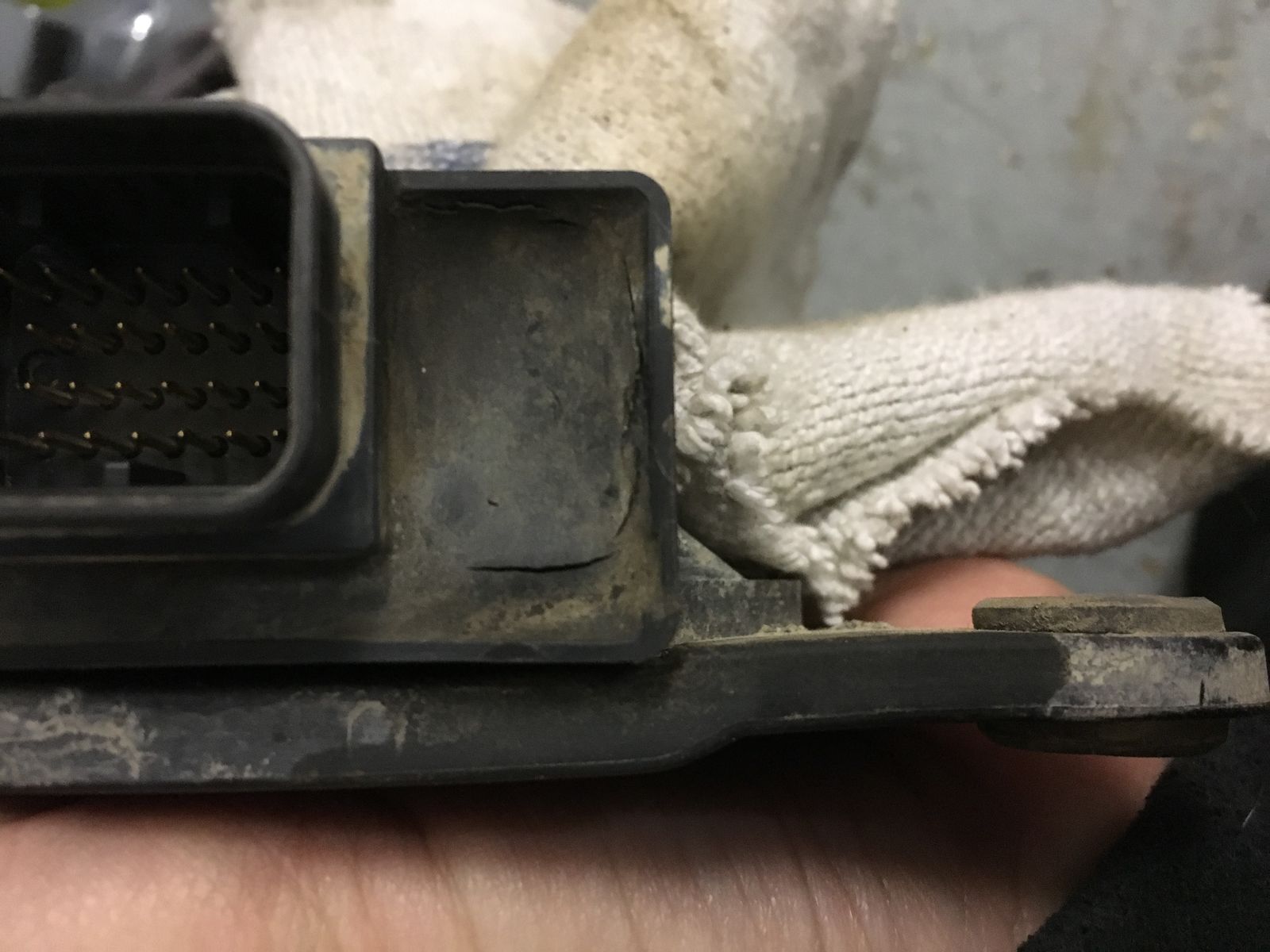

Moin,
Hab gestern mal angefangen mein Mopped vom Balkanschmutz zu befreien und folgendes vorgefunden: eingerissende Isolierung (?) oder Vergussmasse an der CDI.
Ist das problematisch?
Grüße
 Dateigröße:  173.26 KB
 Angeschaut:  427 mal

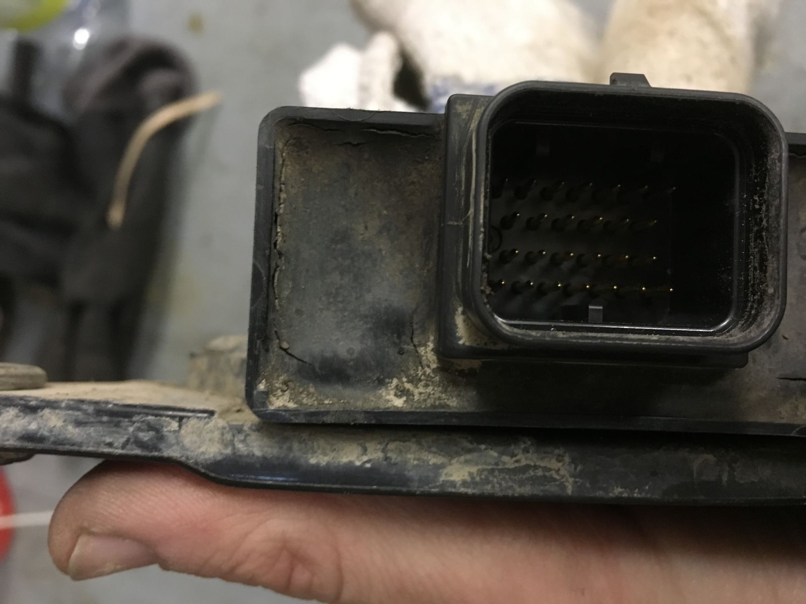

2.
 Dateigröße:  160.22 KB
 Angeschaut:  392 mal

Hxlrm @ Mo, 25. Dez 2017, 9:39 hat folgendes geschrieben:
wenn Feuchtigkeit und vor allem elektrisch leitende Minerale bis zur Platine kommen sehr !
Dremel das frei und Harz es nach - natürlich nicht bis zur Elektronik durch fräsen.

Ja das ist richtig, wenn man sich die Bilder, der zur Zeit dort eingestellten CDI's anschaut, haben diese ähnliche Risse in der Vergussmasse.
Mit was könnte man die Risse denn ausgießen? Epoxykleber evtl.?
Grüße

Hxlrm @ Mo, 25. Dez 2017, 19:58 hat folgendes geschrieben:
Ich würde zu einem dauerelastischen Material auf Silikonbasis tendieren.

Jo, Risse habende fast alle, mit Bremsenreiniger getränktem Tuch vorarbeiten und mit z.B. Silikon (unbedingt Verfalldatum beachten) kitten.

Joa ich denke ich nehme RotaBond 2000 , verwenden wir an der Arbeit für diverse Anwendungen, auch unter Wasser. Ist dauerelastisch und klebt wie hölle.
