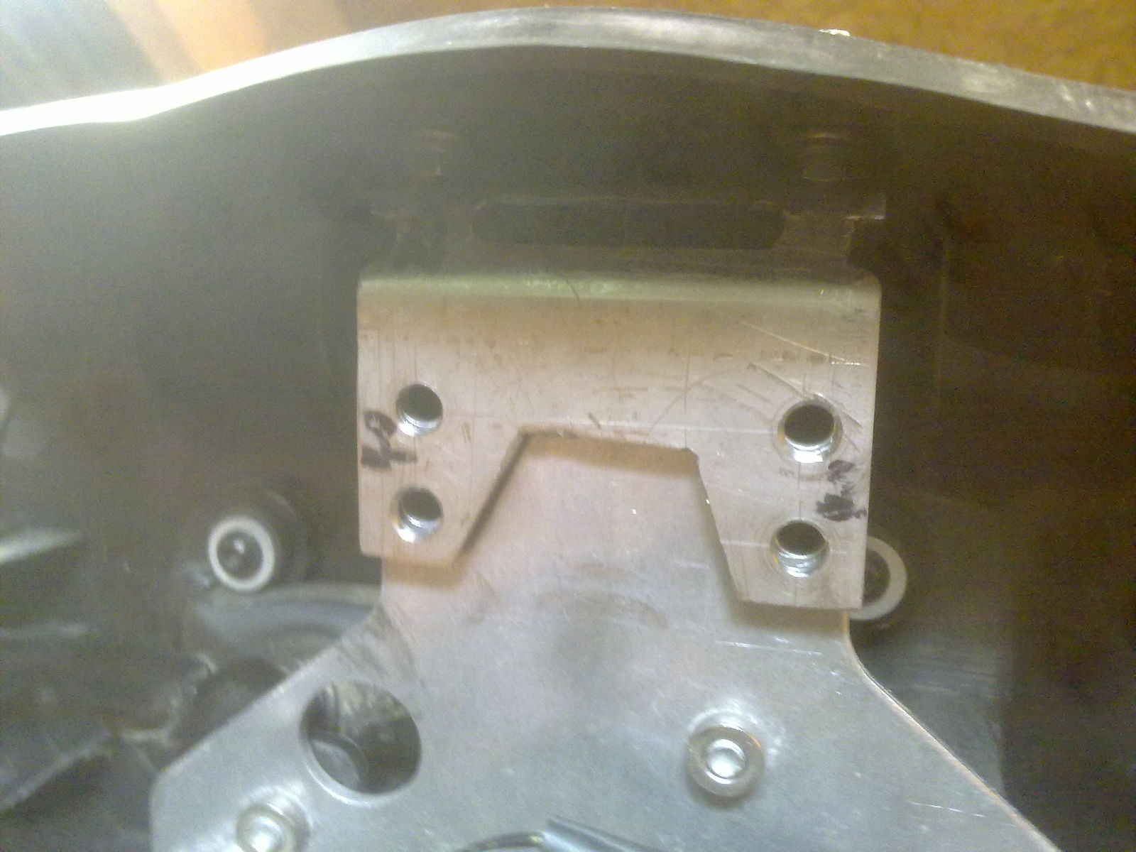

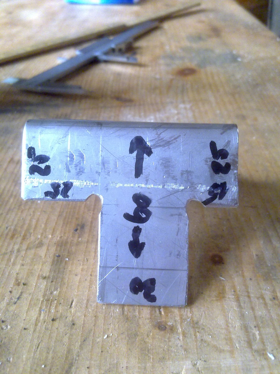

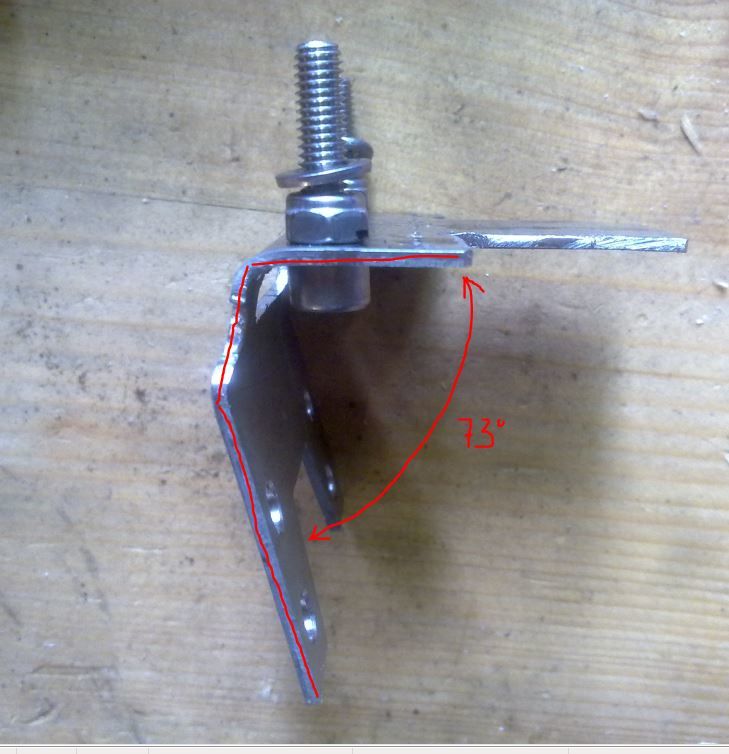

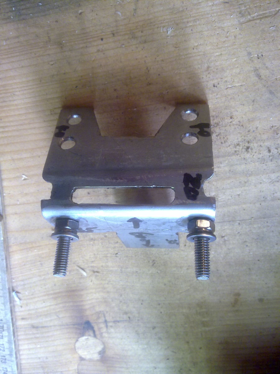

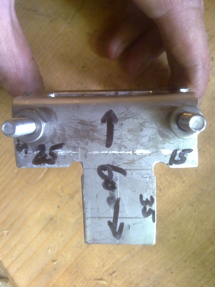

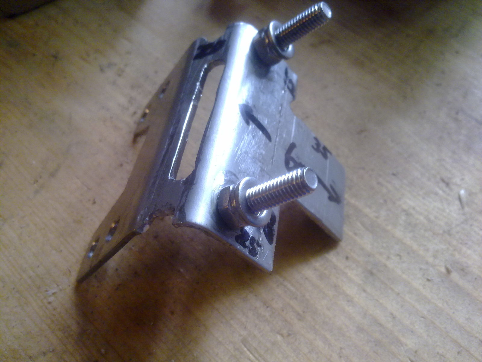

1. Herstellen der Verstärkung hinter dem Cockpit – 2mm-Edelstahlblech …drum sehen die Kanten auch bissl „ausgefressen“ aus – bin nicht so der Feil-Meister Wink  - also 2mm stark, 70mm breit und ca. 120mm lang.
Die Aussparungen sind aufgrund der Lampenmaske und dem Cockpit-Geweih notwendig. Masse siehe Fotos. Habe die Verstärkung 2x gekantet wg den engen Platzverhältnissen. Gesamtwinkel sind ca. 73-74°.
Den schmalen Streifen hab ich dran gelassen, weil ich mir nicht sicher war, ob 2 Anschraubpunkte ausreichend sind. Aber 2 waren ausreichend. Dann hätte man die Verstärkung vereinfachen können und den Streifen weglassen. Egal…jetzt ist es so Very Happy

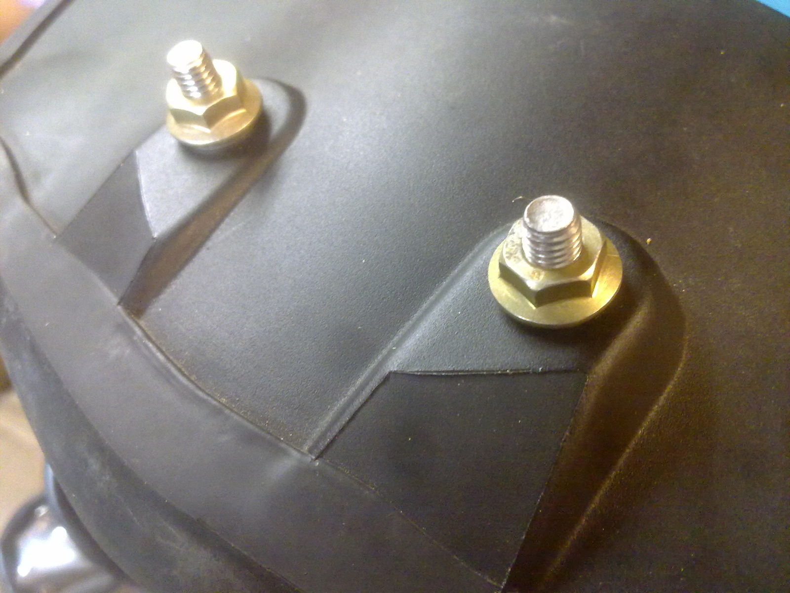

2. Bohrungen durch die Cockpit-Abdeckung und Anschrauben der Verstärkung

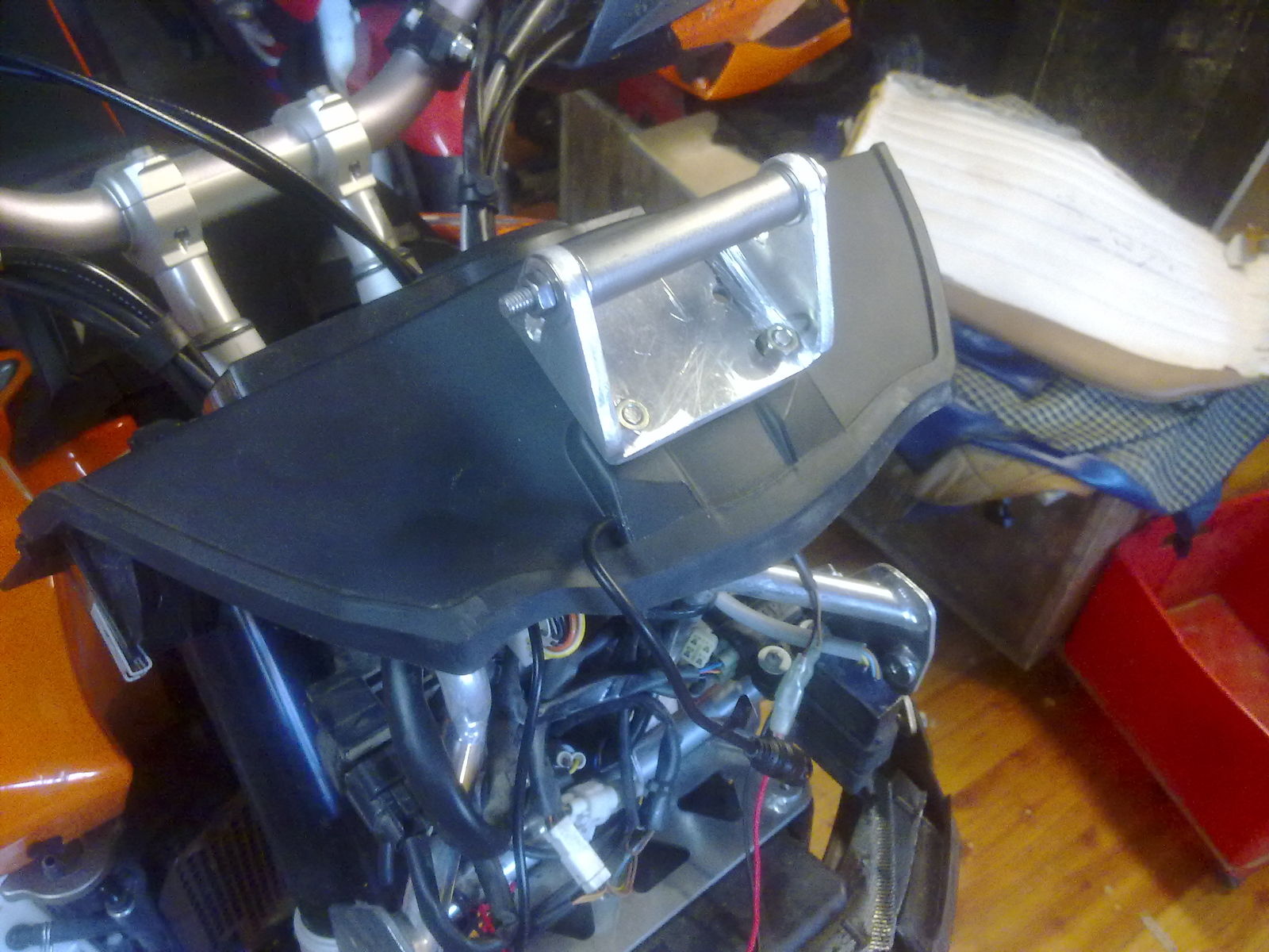

Verschraubung wie auf den Bildern zu sehen – Schrauben von unten durch Verstärkung gesteckt, selbstsichernde Muttern als Abstandshalter (die Mutternhöhe hat da am besten gepasst), dann Schrauben durch Bohrungen im Cockpit gesteckt, Verstärkung mit 4 Schrauben an das Geweih geschraubt, die beiden herausstehenden Schrauben auf der Oberseite im Cockpit mittels Muttern gekontert (Abstandshalter zw. Cockpit-Abdeckung und Navi-Halterung) und dann das Alu-Profil (siehe Punkt 3) draufgeschraubt.

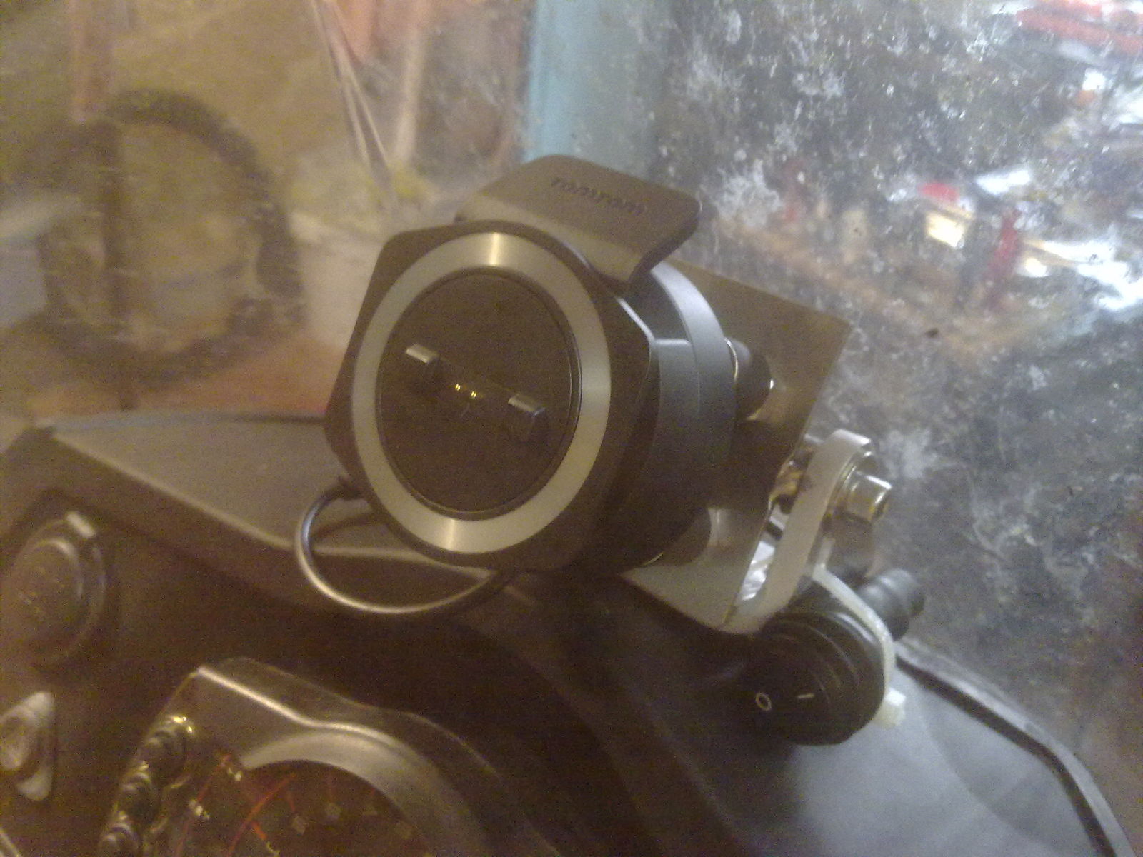

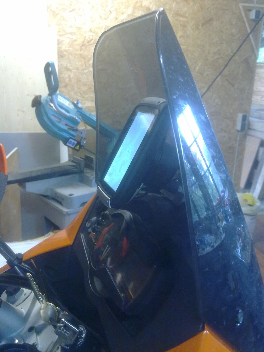

3. Die eigentliche Halterung ist ein Alu-U-Profil. In diesem sind seitlich Langlöcher drin. Und der Navi-Sockel ist auf eine Platte geschraubt. Die Platte mit einem Rohr verschweisst und mittels Schraube an der Halterung befestigt. Somit kann man die Neigung verändern…
4. Elektrik mittels Bohrung nach oben gelegt, nen An-Aus-Kippschalter dazwischengelötet.
5. Navisockel hab ich noch mit Metallsgummis elastisch zwischengelagert. Die Adventure schüttelt doch ein bisschen Very Happy

Navisockel montiert
 Dateigröße:  236.11 KB
 Angeschaut:  526 mal
Halterung montiert
 Dateigröße:  250.87 KB
 Angeschaut:  511 mal
Verstärkung angeschraubt
 Dateigröße:  219.36 KB
 Angeschaut:  542 mal
