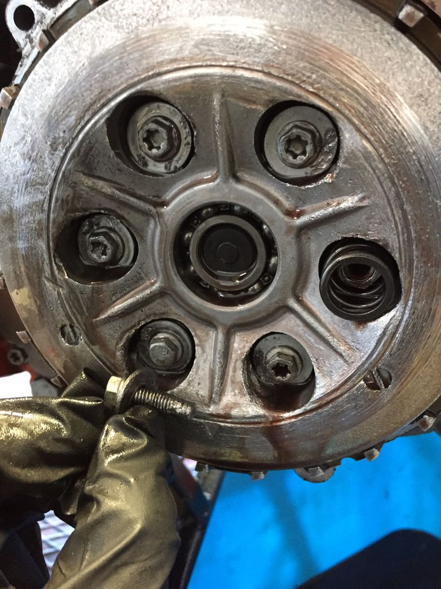

Auf der Tour durch Marroco lautes geräusch Öl lampe an und das war es mit dem Urlaub 😭

Mit nem neuen Deckel ist es leider nicht getan Sad
Ich tippe mal auf die Bolzen der Kupplungsfedern.

BeitragVerfasst am : Fr, 17. Nov 2017, 15:04    Titel: Antworten mit Zitat
schrauben der kupplung gelöst ohmy ohmy
deckel runter und tatsächlichen schaden feststellen;
wenn du glück hast dann hat sich nur einschrauben verkantet und den deckel beschädigt; wenn nicht oder mehrere schrauben lose, dann kann es sein dass scheiben lamellen und kupplungskorb in mitleidenschaft gezogen wurden; nur stutzig macht mich dass die oellampe anging ohmy ohmy
könnte auch sein dass da zwei fehler auf einmal auftraten!! wie sieht es mit dem oeldruckschalter aus; kommt auf dem bild nicht so raus, aber da scheint oel von oben gekommen zu sein!!!!
good luck

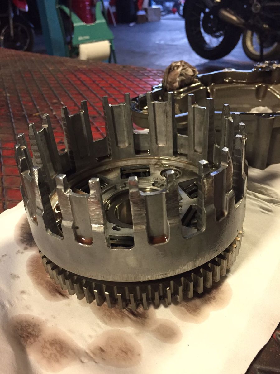

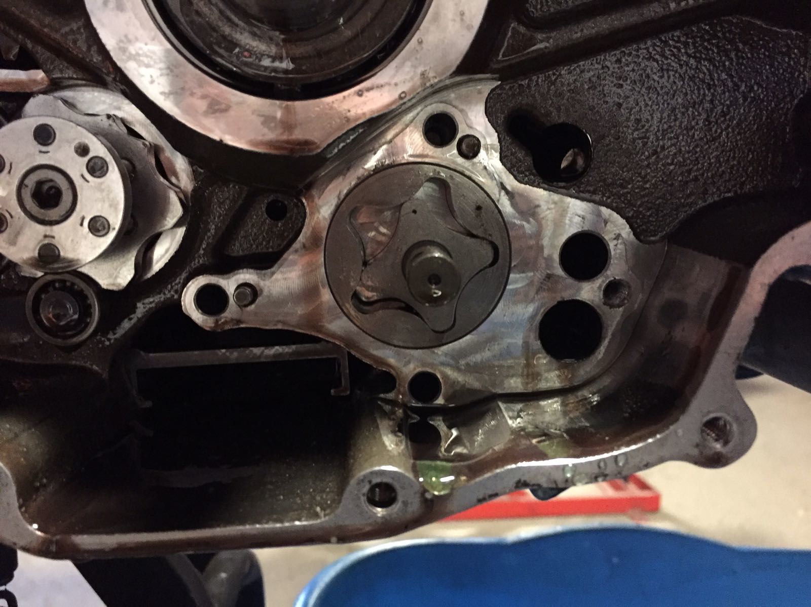

Ich schaetze, dass die ganze Kupplung sich geloest hat. Vom Schadensbild her und ueber die Kupplung wird, wenn ich mich recht erinnere, die Oelpumpe angetrieben. Von daher auch kein Oeldruck.

von daher sollte der Motor geöffnet werden ?? kontroll der lager ???
was meint Ihr ??

Da sind so viele Lager, Kolben und was da nicht alles Oel braucht, das macht keinen Sinn m.E.
Ich wuerde die Kupplung reparieren, anschmeissen die Karre und sehen was passiert/wie sie sich verhaelt.
Du hast ne PN von mir wegen Rep-Anleitung.

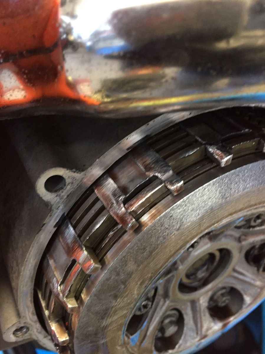

Hallo
Ich mache gerade den grossen Service bei meiner 950er und habe die rechte Seite offen weil ich auch die Wapu sicherheitshalber überhole und wenn ich mir das bei der Kupplung so anschaue dann vermute ich das es Dir die zentrale Sechskantmutter der Kupplung gelöst hat, die ganze Kupplung am Gehäuse ansteht und das Ölpumpenzahnrad welches von der Kupplung angetrieben wir nicht mehr im Eingriff ist. Wenn es blöd gelaufen ist hat es Dir auch die Zahnscheibe Impulsgeber durch die Verzahnung vom Kupplungskorb zerspant mit einem Haufen von Spänen.
Gruss Guntram
