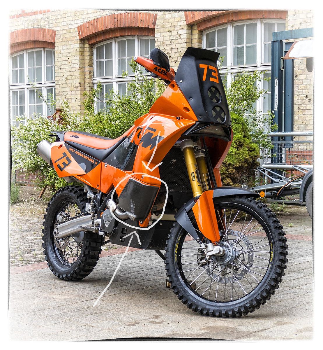

Würde mich freuen, wenn jemand aus dem Forum mir einen Tip geben könnte.
Wie bekommt man die Carbonecken, die als Tankschutz dienen wieder ab?
Sie sind mit Silikon geklebt, untern sind 2 Schrauben drin.
Hat jemand eine Idee?
Danke euch!

warm machen und ziehen. Rolling Eyes

würde ich auch so machen. Ich hab mal einen Limadeckelschutz aus Carbon,
der auch mit einer Dichtmasse angesetzt war, mit der Heißluftpistole zerstörungsfrei ab bekommen.

Oder mit einem Edelstahldraht wie beim Scheiben rausschneiden.

Wenn sie nicht vollflächig verklebt sind, geht es auch mit einer scharfen Cutterklinge.

Danke Leute, werde erstmal den Draht probieren. Irgendwie ist mir die Idee, einen Tank zu erhitzen etwas unheimlich unsure Rolling Eyes

Wird wohl nicht ohne Kratzer gehen.

Im Baumarkt gibts auch Silikonentferner. Vielleicht kriegste damit damit die Reste auch einigermaßen gut ab...

ich würde den Rest erstmal mit Tape gegen mögliche Bescchädigungen schützen..also alles um die Ecke rum.. nen Nylondraht wäre bei mir der erste Versuch..der Sägedraht die letzte Wahl..
Aber mit dem Heißluftfön..würde ich auch mal anfangen... Du willst da ja keine 60min bei 360°C drauf halten.. die Ecken und der Kunststoff isolieren ja ganz gut..also im Tank sollte es zu keiner großen Temperaturerhöhung kommen.. Nur Obacht..sollte es irgenwie nach Spirt riechen..Fön aus...sonst wird aus dem Ding ein Flammenwerfer... Mr. Green Hatte ich schon...war lustig...
Gutes Gelingen...
