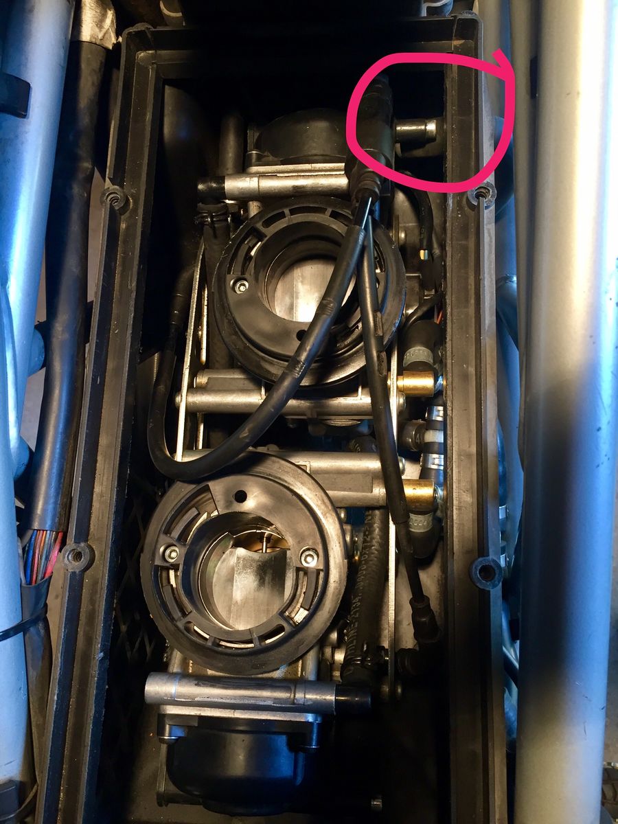

Hab mich bei dem schönen Wetter an die Demontage der Vergaser begeben Mad
Die Membrananschlüsse der Vergaser sollten ja eigentlich mit den EPC Ventilen verbunden sein. Davon ist der Schlauch des Vergasers mit der verbogenen Drosselklappe aber nicht angeschlossen sondern hängt lose daneben. (Auf dem Foto rot eingekringelt, den unteren Schlauch hatte ich schon abgezogen).
Das bedeutet doch dass die Leistungsreduzierung des EPC Systems auf diesem Zylinder immer aktiviert ist und nicht nur im 2/3. Gang bei Vollgas?
Gruss
Markus

Schaut für mich aus, als wenn die Anschlüsse bereits mit einer Schraube verschlossen sind. Somit ist das EPC dauerhaft deaktiviert. Wichtig ist nur, dass die Schraube auch wirklich dicht abschliessen muss. Ich habe sie immer unter Nutzung einer zusätzlichen Dichtung eingeklebt. Der Schlauch zum EPC-Ventil ist dann übrig und kann inkl. dem Ventil demontiert werden, die elektrischen Anschlüsse gehören isoliert. Die Löcher im Lufikasten sollten m.E. auch verschlossen werden.

Du hast einen guten Optiker, to.we
Da sind tatsächlich Schrauben drin, zusammen mit etwas Dichtmasse.
Danke!
