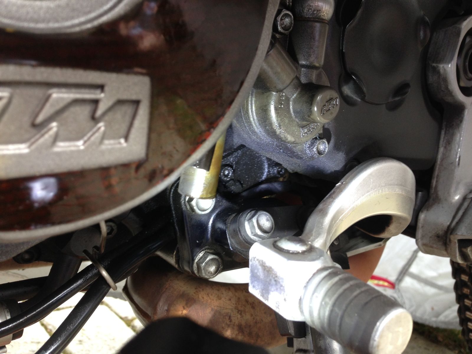

Hallo zusammen,
Hab heute nach einer Feierabendrunde festgestellt, dass sich mein Schalthebel irgendwie sehr locker anfühlt. Als ich zu Hause ankam, dtellte ich dann fest, dass sich bloß die Befestigungsschraube gelockert hatte, warum auch immer. Was mich viel mehr gewundert hat, dass an den Teilen darüber neben dem weggeschleuderten Kettenfett auch Ölbefand.
Wo kann das herkommen? Hauptsächlich war es unterhalb des
 Dateigröße:  153.67 KB
 Angeschaut:  4302 mal

BeitragVerfasst am : Fr, 22. Sep 2017, 22:10    Titel: Antworten mit Zitat
KNZ Question

War noch nicht ganz fertig mit Schreiben...ich Depp...also hier nochmal der gesamte Text:
Hallo zusammen,
Hauptsächlich war es unterhalb des grauen, "runden" Teils in der Mitte des Fotos (wo der Flexschlauch von oben aufgeschraubt ist) , was auch immer das für ein Teil ist. Und auf der Abdeckung des Ritzel war auch etwas Öl. Nachdem ich das Mopped abgeparkt hatte, tropfte aber nix raus. Kann mir da einer weiterhelfen?

BeitragVerfasst am : Fr, 22. Sep 2017, 22:33    Titel: Antworten mit Zitat
Kann denn aus dem KNZ Öl rauslaufen? Ist der damit defekt oder reicht ne neue Dichtung? Wie kommt das Öl oben auf die Ritzelabdeckung?
Lese hier im Forum gerade, dass die Teile wohl gerne mal kaputt gehen.

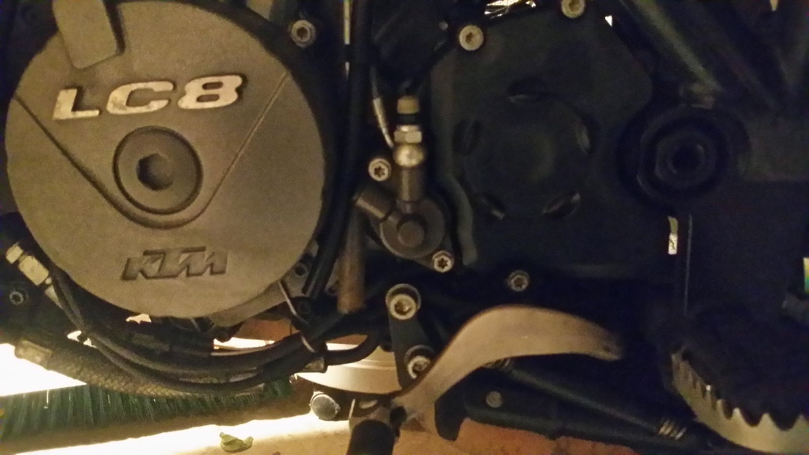

BeitragVerfasst am : Fr, 10. Nov 2017, 12:38    Titel: Leerlaufschalter Antworten mit Zitat
Ich sehs nicht recht auf dem Bild, aber der Leerlaufschalter kann schon mal rinnen, wie bei unserer (Bildmitte).
 Dateigröße:  199.31 KB
 Angeschaut:  4390 mal
BeitragVerfasst am : Fr, 10. Nov 2017, 20:09    Titel: Antworten mit Zitat
der knz kann schnell mal hinüber sein.
da gibt es dauerhaften und besseren ersatz von sigutech oder oberon
achtung bei dem schalthebel, da kann man sich schnell die mäuseverzahnung beschädigen. ich hatte sogar ein gerissenes auge am schalthebel, was aber kein typischer fehler ist.
sichere die schraube mit loctite schraubenfest mittel !
