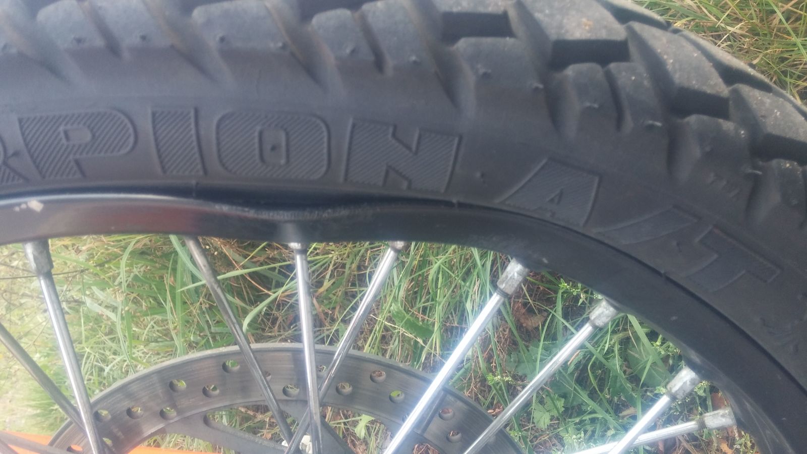

BeitragVerfasst am : Mo, 25. Sep 2017, 21:41    Titel: Bild von der Felge Antworten mit Zitat
Danke für eure Tipps.
Anbei noch ein Bild von der Felge.

BeitragVerfasst am : Mo, 25. Sep 2017, 21:52    Titel: Antworten mit Zitat
das ist ja entspannt ,man sieht den Schlauch nicht und sieht nicht nach Höhenschlag aus ,mann kan mit dem Schraubstock beginnen Wink
OstMarkusOffline
Anmeldungsdatum: 24.01.2004
Beiträge insgesamt: 3396
KTM 790 Adv R
 →  40.000 km
BeitragVerfasst am : Mo, 25. Sep 2017, 23:19    Titel: Antworten mit Zitat
kriegt man wieder hingedaengelt, auf jeden Fall!

BeitragVerfasst am : Mi, 27. Sep 2017, 17:46    Titel: Antworten mit Zitat
Danke für eure Tipps .
Die Felge hat einen deutlichen Höhenschlag, zwei Speichen sind locker.
Werde versuchen die Felge zu richten, möchte aber eine neue Felge kaufen.
Jetzt dazu noch Fragen. Habe ein Angebot über eine Excel Felge in der richtigen Größe für ca. 260Euro.
KTM legt neue Felgen auf für 304 Euro, die ab November Lieferbar sein sollen.
Da Excel ja kein Materialgutachten liefert bin ich unsicher ob die originale Felge nehmen soll.
Vorab schon mal Danke für die Tipps.

hakimOffline
Anmeldungsdatum: 12.09.2013
Beiträge insgesamt: 1700
KTM 1290 SuperAdventure, 2016
 →  77.000 km
BeitragVerfasst am : Do, 28. Sep 2017, 5:35    Titel: Antworten mit Zitat
normalerweise bekommt man einen leichten Höhenschlag recht gut rausgezogen beim Einspeichen. Jedenfalls: wenn neue Felge, dann mit neuen Speichen. Der Speichensatz - nach wie vor nur in verchromter Ausführung - kostet bei KTM nochmal über 100 Euro dazu. Außerdem hat sich bei KTM der Liefertermin für diese Felge jetzt schon zum 3.Mal verschoben, von Ende Juli auf nun November. Bei TOURATECH ist gerade wieder unter Artikel-Nr. 01-370-0500-0 die Excel für´s Vorderrad lieferbar, inklusive rostfreiem VA-Speichensatz für wie ich finde günstige 279 Euro. Da würde ich nicht zögern, wenn auch ohne TÜV. Diese Felgen+Speichen-Sätze für die 950/990ADV hat TT nur in sehr geringer Stückzahl vorrätig.
