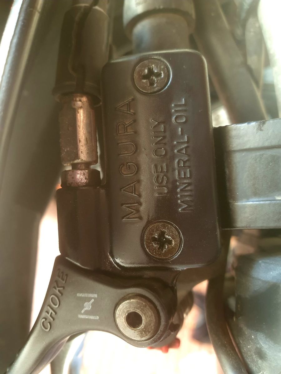

BeitragVerfasst am : So, 17. Sep 2023, 13:59    Titel: Antworten mit Zitat
Betrifft meine 950Adv, sollte aber egal sein ob 950 oder 990?
Die Kupplung arbeitet mal ganz normal und gut, mal trennt sie so wenig, daß das Motorrad leicht vorwärts zieht, zieht auf den ersten cm Hebelweg an, fällt dann in ein Loch, in dem der Motor aufheult, zieht auf dem letzten cm wieder ruckartig an.
Im Kupplungsgeber ist kaum noch Flüssigkeit, das erklärt wohl die Symptome: Luft im Kupplungshydraulikweg. Austritt sehe ich weder am Geber- noch am Nehmerzylinder. Wo kann die Flüssigkeit noch hin verschwinden?
Was mich verwirrt: Ich dachte, man braucht das teure Blood? Auf dem Geberdeckel steht aber „Use only Mineral Oil“. Kann ich da irgendein Mineralöl reinkippen, z.B. Motoröl?
