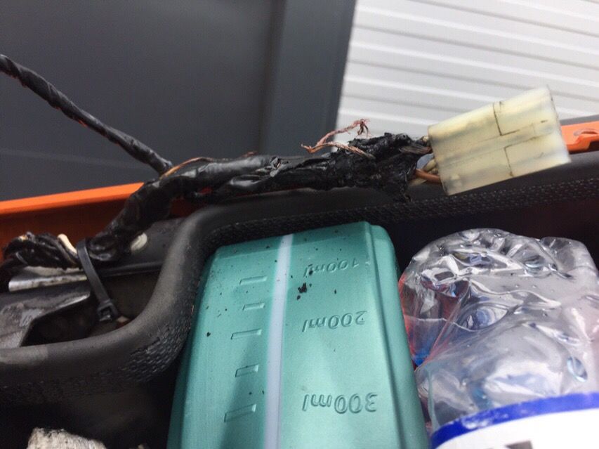

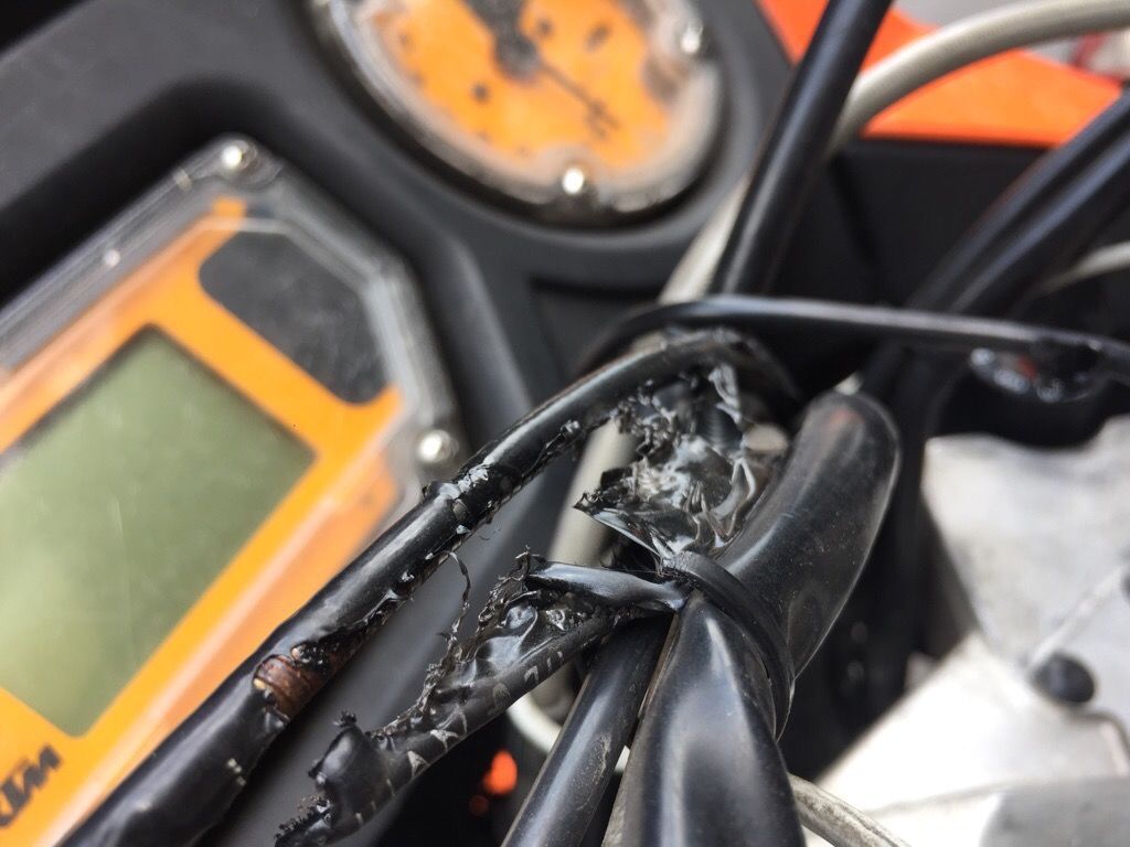

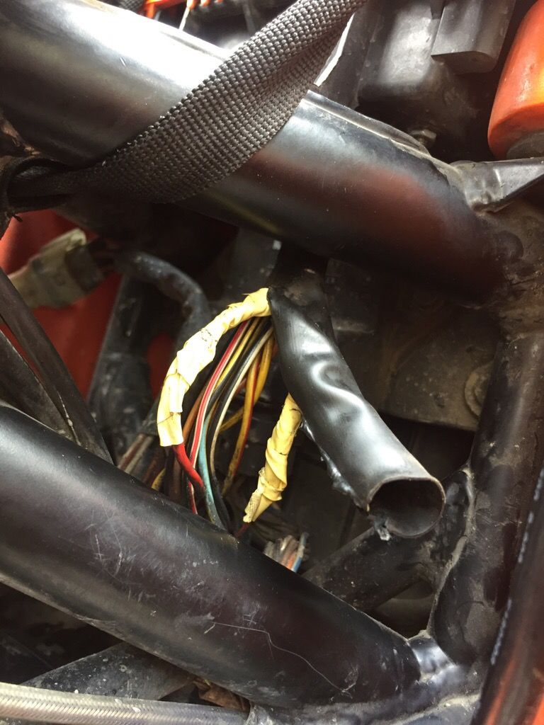

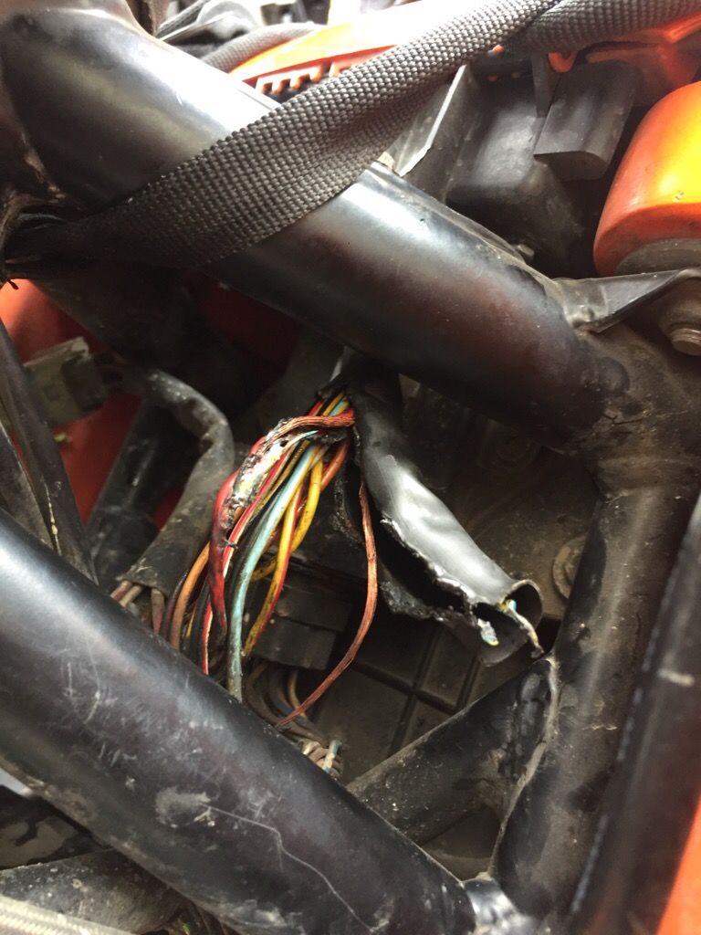

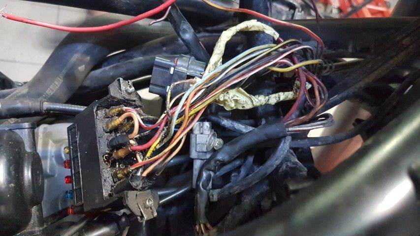

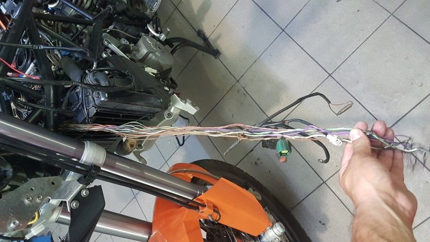

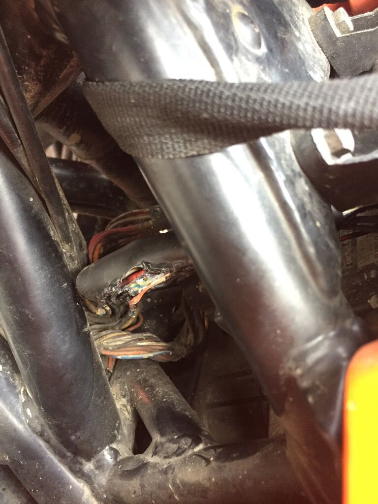

Hallo zusammen,
unterwegs in Rumänien ist mir leider das Problem eine Kabelbrandes (genauer eines Kabelschmorens^^) mit der 950er ADV (2004) zweimal widerfahren.
Nachdem ich den Tag zuvor knapp 400 km bei Temperaturen über 30 Grad den ganzen Tag ohne Probleme mit im Schnitt ca. 110 km/h unterwegs war, bin ich am nächsten Tag (über die Nacht hat es stark geregnet, Moped stand draußen) keine 2 km weit gekommen. aus dem Kabelbaum unter dem Cockpit kam weißer Rauch, ich habe sofort angehalten und nachgeschaut und siehe da, ein paar Kabel waren zusammengeschmort. (Bild 1und 2) Interessant war, dass gleichzeitig auch der Chokezug an der Aussenhülle heiß geworden war, da er auch schon angeschmolzen war. (Bild 4)
Notdürftig habe ich die paar sichtbar zusammengeschorten Kabel unter dem Cockpit abisoliert, (Bild 3) mit der Folge, dass nun zwar nicht der Chokezug, dafür aber der Kupplungszug heiß geworden ist.
Also ADAC und ab in die Werkstatt. Dies meinten das Problem gefunden zu haben (blankgescheuertes Kabel vom Fußbremshebel). Nachdem sie den gesamten (!) Kabelbaum (tatsächlich sehr gewissenhaft, aber klar ein Restrisiko bleibt immer...) neu abisoliert haben bin ich nach 10 km wieder stehen geblieben, diesmal hat es die Hauptsicherung durchgebrannt. Die Werkstatt hat nun überhaupt keine Idee mehr, was es sein könnte.
Sie tippen auf den Sicherungskasten, welcher nichtmehr original ist, da der vom Vorbesitzer auf einer Tour unterwegs durch einen mit nur 6 (statt Cool Sicherungen ersetzt werden musste, da dieser komplett durchgebrannt war. Anscheinend sind an den jetzigen Kasten mehrere Kreise angeschlossen (Bild 5). Wenn dem so ist, war das die letzten 20.000km allerdings kein Problem...
Ungefähr 1.000 km vor dem Kabelbrand hatte ich einen Rutscher, bei dem sich auch die Maske samt Scheinwerfer vom Motorrad gelöst habt – inklusive Stecker. Nachdem diese aber wieder dranmontiert war, schien es allerdings keine Probleme zu geben. nach ca. 500 km ist allerdings ständig die Sicherung für Bremslicht, Blinker und Cockpit durchgebrannt – dieses Problem lies sich komischerweise dadurch beheben, dass ich die Sicherung für die Uhr entfernt habe – vielleicht war das aber auch nur Zufall...
Wie gesagt ist dann jedenfalls nach problemlosen Fahren (ohne Uhr im Cockpit und ohne der entspr. Sicherung) nach 1 km in regenreicher Nacht der Kabelbrand aufgetreten.
Siehe auch die restlichen Bilder direkt aus der Werkstatt... Weitere Bilder gerne auf Anfrage! Smile
Habt ihr Ideen?

Das sieht übel aus ohmy ! Bist Du noch in Rumänien? Ich würde einen KFZ-Elektriker kontaktieren......oder bist Du fit für so was? Dann alle Sicherungen raus, zuerst im Ohmbereich auf Masseschluß messen (Batterie abklemmen), jeden einzelnen abgesicherte Stromkreis auf Masse messen und auch die Stromkreise nach den Sicherungen untereinander messen......sollte keine Verbindung sein, im unteren Ohmbereich. Falls nix auffälliges (was ich nicht glaube!), dann das Meßgerät im Ampere-Bereich zwischen Kabel und Sicherung einbringen und jede Sicherung einzeln nacheinander einstecken (...und schnell wieder raus zur nächsten, schnell deshalb, damit die Kabelei nicht wieder so heiß wird ..... ), bei vorher wieder angeklemmter Batterie. Vielleicht kannst Du so den Pfad outen, der den Kurzschluß hat. So wie die Kabel aussehen sollten die heißgewordenen ersetzt werden (dann in Deutschland).........am sinnvollsten wäre einen erfahrenen KFZ-Elektriker finden...klar das kostet..... Sad
Möglicherweise alles wegen dem Unfall.......denke ich mal!
PS: ach ja, der Sicherungskasten sollte orginal sein. Man kann nicht 2 Pfade zusammen hängen.......zu hoher Stromfluß!

hi,
da ich das heck nicht sehe kann ich nur raten; eventuell ein led rücklicht drann? wenn ja dann runter damit blink blink
aber egal, da gehört ein neuerkabelbaum drann und ein originaler sicherungskasten, alles andere ist nur pfusch;
blöd natürlich wenn du jetzt noch in ru stehst, aber wenn ich da richtig interpretieren hast du ja schon mal den adac zu hilfe gerufen, dann nochmals und ab nach hause, ansonsten kannst du die mühle gleich dort lassen nach dem nächsten brand;
ich glaub der noha4210 hätte sogar noch einen kompl. kabelbeum einer 04er
good luck

hier die Frage zunstellen wo es her kommt, hat sich erledigt.
Gesamten Kabelbaum raus, auch den Sicherungskasten und alles neu(gebraucht) rein.
Wenn der Sicherungskasten schon verändert wurde, dann weiss man nie was sonst noch so gemacht wurde.

Ich bin mittlerweile nichtmehr in Rumänien, das Moped ist gerade noch auf dem Rücktransport nach Deutschland... die wenigen Motorradwerkstätten die sich es in Bukarest angeschaut haben meinten eigentlich alle einstimmig, dass es nur ein spezieller motorradelektroniker anschauen solllte weil recht kompliziert. Versucht hat es dann ja auch in Bukarest ein erfahrener KTM-Mechaniker, der am Ende mindestens genau so enttäuscht war wie ich dass es nicht funktioniert hat.
Nachdem es die Werkstatt vermeintlich repariert hatte kam der Rauch diesmal von hinteren Teil. Genauere Diagnose ergab dann, dass der hintere Teil vom hauptkabelstrang genau dort erneut zusammengeschmiert war, wo er in den kleinen kabelbaum zum Rücklicht geht, direkt vor dem Stecker. Interessanterweise waren direkt die Kabel neben den hinteren Blinkern völlig in Ordnung. Nachdem wir das Bremslicht vom handbremshebel abgeschlossen haben, blieb das Problem jedoch noch weiterhin bestehen. Dh zumindest die bremslichteinheit hinten sollte es vermutlich nicht sein.

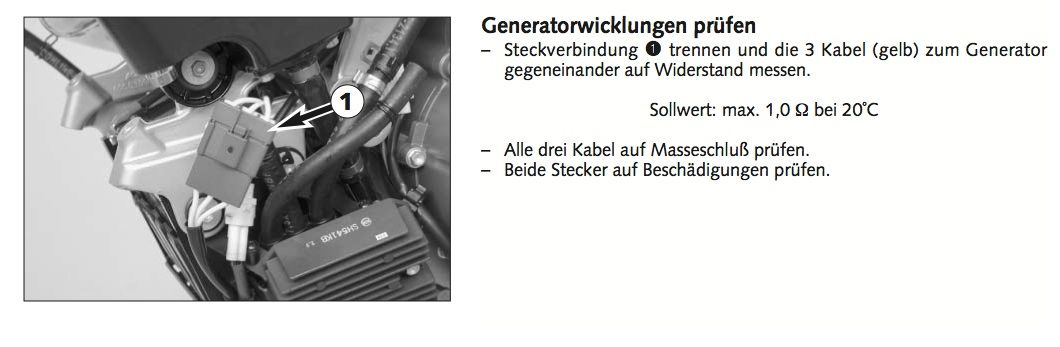

Was möglicherweise noch sein könnte ist der braune Stecker unten links am Unterboden neben dem Regler. Da sollte (glaube ich) die Verbindung von Generator zum Regler sein, oder!m? Dieser braune Stecker war bei mr schon seit längerer Zeit nicht mehr ganz astrein, schon beim Vorbesitzer war dieser äußerlich etwas angeschielten und verzogen, sodass man ihn nur mit deutlich Kraft auseinander und wieder zusammen bekommen hat. Ein Problem war das die letzten 15tkm aber auch nicht... ich lade gleich mal ein Bild aus der Anleitung davon hoch damit ihr euch auskennt Smile
good@viceOffline
Anmeldungsdatum: 07.08.2017
Beiträge insgesamt: 6
BeitragVerfasst am : Mo, 7. Aug 2017, 21:06    Titel: Antworten mit Zitat
Hier den Stecker den ich meine. Könnte das Problem daher kommen?
@ v2lover: nein, es ist (leider) kein LED-Heck verbaut. Ist noch das originale dran.

Und hier noch ein Bild nach der etwaigen Reparatur, ergo 2. kabelbrand. Das ist das Ende vom hauptkabelbaum und zündeten ist der Stecker der zum Bremslicht hinter geht. Wie gesagt der Stecker für den Blinker direkt neben dran war komplett unversehrt.
 Dateigröße:  76.55 KB
 Angeschaut:  520 mal

freu´ Dich, daß die Maschine nicht abgefackelt ist. Da ist wohl schon beim Vorbesitzer was übersehen und bei der Reparatur gepfuscht worden. Jegliche Diagnoseversuche im aktuellen Zustand sind obsolet, ich schließe mich den Empfehlungen an: kompletten Kabelbaum rausreißen, erneuern mit Seriensicherungskasten und alle elektrischen Komponenten vor bzw. während der Inbetriebnahme nach WHB prüfen. Den Regler-Gleichrichter würde ich mitsamt Steckverbindung sogar rein vorsorglich ersetzen, positive Prüfergebnisse in der Werkstatt können trügen. Unbedingt auch folgende Schwachstellen speziell der 950er prüfen:
- Starterrelais: hier ist die Verbindung von Batterieplus über die Hauptsicherung ins Bordnetz integriert. Sehr anfällig für Korrosion durch Feuchtigkeit, sowohl an der dünnen Verbindungslasche als auch an der Sicherung selbst.
- Starthilfelitzen: im Batteriefach, ein Spezifikum der 950er. Wenn Du den Deckel des Batteriefachs aufklappst, siehst Du zwei merkwürdige Drahtlitzen, die vom Plus- und Minuspol an den Deckel führen. Daran soll man bei Bedarf Starthilfekabel anklemmen, weil die Batteriepole so versteckt liegen. Abgerissene Litzen, insbesondere aber feuchter Dreck hinter dem Deckel kann hier zu erheblichen Kriechströmen bis hin zum Kurzschluß führen.

ja der neue Kabelbaum ist sicher fällig, ich werde noha4210 direkt mal kontaktieren. Danke für den Tip, v2lover!
@hakim: Die Starthilfelitzen wurden schon vorsorglich entfernt,
und die Hauptsicherung beim Starterrelais brennt wie gesagt Mittlweweile statt der Sicherung für Horn, Bremse und Blinker durch... insofern wird das auf jeden Fall gechecked!
Regler-Gleichrichter werde ich mal genauestens checken und dann schauen ob ich eins organisieren kann. Allein schon aufgrund des Steckers sicherein Überlegung wert.
In einem anderem Thread hat jmd von ähnlichen Problemen (also Sicherung Brake Horn Turn) berichtet und Ursache war wol der Fußbremshebelschalter. Wurde dort aber zum Glück vor größeren Problemen erkannt...

Zur Problemlösung:
Den Hauptkabelbaum gegen einen NEUEN ersetzten und die Schwachstellen direkt beseitigen und ACC direkt dicker ausführen.
Die Masse Situation insgesamt überarbeiten.
Startrelais und Co. reinigen und auf geringen Widerstand testen ist mehr als Obligat.
Alle vorhandenen Unterkabelbäume mal durchmessen.
hakim @ Di, 8. Aug 2017, 6:22 hat folgendes geschrieben:
. . . Den Regler-Gleichrichter würde ich mitsamt Steckverbindung sogar rein vorsorglich ersetzen, positive Prüfergebnisse in der Werkstatt können trügen. . .
Ob man diesen ganz ersetzten muss, würde ich mal stark vom Messergebniss abhängig machen, in jeden Fall sollte man den (GELBEN oder BRAUNEN) Stecker von den drei Phasen des Generators unabdingbar überarbeiten und auf einen 25 Ampere Standart bringen.
abschließend dann jeden Schaltkreis einmal einzeln an einem Heißen Tag auf Last messen !

So, der Kabelbaum von noha4210 ist unterwegs (danke v2lover für den Tip!), das Moped irgendwo zwischen Deutschland und Rumänien, jetzt muss beides nur noch ankommen Smile
Ich für meinen Teil freu mich aufs Schrauben, ich halt euch auf dem Laufeden!
