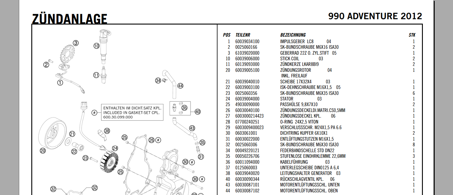

Kommt man ohne Werkstatt an die Zündspule ran? Dann könnte ich mal checken ob das nur nen Wackelkontakt oder sowas ist...
Kann mir mal bitte jemand das Wasser reichen ? Very Happy
kretabikerOffline
Anmeldungsdatum: 01.09.2008
Beiträge insgesamt: 6067
BeitragVerfasst am : Sa, 12. Aug 2017, 19:11    Titel: Antworten mit Zitat
...#10.....
Tank muß runter.........

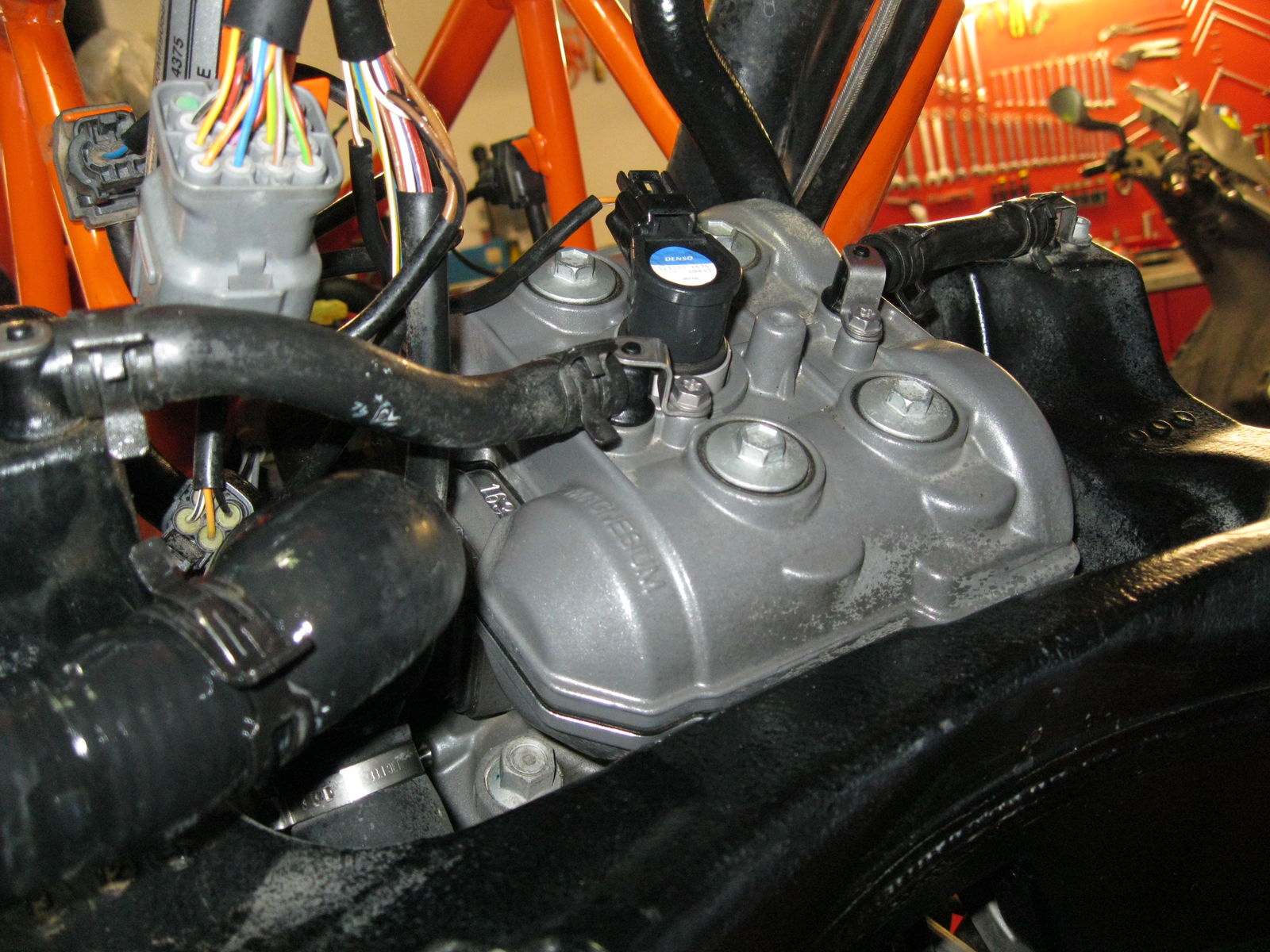

Is Zylinder 2 vorn oder hinten?
Bin grad dabei den Luftfilterkasten abzubauen.. Himmel is das ein Krampf, keine Ahnung wo der überall festgemacht ist..... Tanks etc. hab ich auf einer Seite schon unten, ich fürchte, ich muss beidseitig abbauen, oder?

bei der LC8 ist Zylinder Nr.2 der vordere Zylinder!
Zumindest, wenn KTM sich an die übliche Norm gehalten hat, nach welcher man die Zylinder von der Vorderseite des Motors nach hinten durchnummeriert.
Wenn´s interessiert: Die Vorderseite ist gegenüber der Hinterseite Wink . Und hinten am Motor ist immer da, wo die Kurbelwelle bei der Kupplung endet - bei der LC8 also auf der rechten Fahrzeugseite, beim Hauptantriebsritzel. Demnach ist bei der LC8 die Motorvorderseite links in Fahrtrichtung gesehen. Wenn Du nun die beiden Zylinder genau anschaust, sind diese leicht versetzt zueinander montiert - um etwa die Breite des Pleuelfußes. Kurzum: Motorfront ist links, als Erstes kommt der hintere Zylinder (= Nr.1) und dann der vordere Zylinder (= Nr.2). Beliebte Prüfungsfrage angesichts eines HONDA-V4-Motors... Smile
Um an den vorderen Kerzenstecker mit der integrierten Zündspule ranzukommen, mußt Du eigentlich nichts außer der schwarzen Staufachabdeckung und dem rechten Tank abbauen. Eventuell die Steckverbindung der ECU lösen.

BeitragVerfasst am : So, 24. Sep 2017, 10:52    Titel: Mit Gechick ohne Tankabbau.... Antworten mit Zitat
Mahlzeit, vor einem Jahr und umfangreicher Fehlersuche- die das Wechseln von Kerze und Zündspule mit sich brachte- mehrmals....
habe ich es gelernt, Kerze und Spule des vorderen Zylinders ohne weitere Demontagen zu wechseln. Echt, aber mit zu 1,70 m Grösse passenden schmalen Händen vielleicht dem geschuldet. Benutzt: den originalen Kerzenschlüssel von KTM (sehr schmal vorn...) und eine pfiffigen Kombi der Teile eines guten Nusskastens. Einziges "Achtung": im Steckverbinder Kabelbaum/ Zündspule kleine, gern verschwindende Gummidichtung!!!
Versuch ist`s angesichts der vielen Schrauberei wert.

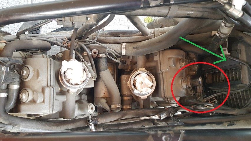

So... ich bin leider immer noch dran Sad Hab mich heute wieder aufgerafft und stehe jetzt schon wieder an Sad Ich bekomme den Stecker da einfach nicht raus Sad Muss man den drehen? Oder sonst nen Trick? Irgendwie ist mir da auch noch die ganze Kühlung im weg, das Teil ist ja gut 10 cm lang?
Hat da jemand noch Tipps für mich? Bin kurz davor alles zusammen zu packen und zum Händler zu stellen.... Mad So nen serviceunfreundliches Mopped werd ich mir wohl nicht mehr antun Sad

Im Prinzip einfach nach oben rausziehen. Ich hake immer mit nem grossen Schraubendreher drunter und hebel ihn raus. Sitzt stramm, wegen Gummidichtung. Kuehler losschrauben reicht, musst die Schlaeuche nicht abnehmen Smile

So.... heute wieder nen Versuch unternommen Smile Dank den Tipps hat es geklappt. Hab dabei auch grad noch die Zündkerzen neu gemacht, wenn schon denn schon.

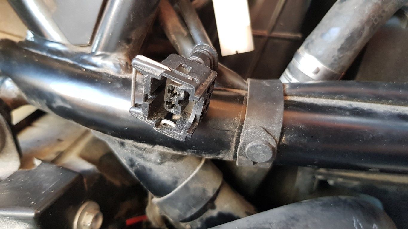

Beim Zusammenbau ist mir aber ein Stecker aufgefallen von dem ich keine Ahnung hab wo der hin gehört.. könnt ihr mir da weiter helfen?
