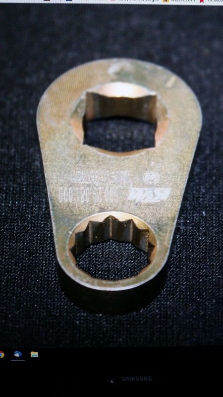

ich zerlege aktuell einen gebrauchten 990er Motor und suche alternative Bezugsquellen zu einem Teil der KTM Spezialwerkzeuge.
Falls einer gebrauchte Tools hat und nicht mehr benötigt, hätte ich da evtl. auch Interesse daran.
"Schlüssel Kopfschrauben" 60029081000
KTM ruft hier etwas über 70€ auf.
Ähnliches bekomme ich als "Krähenfußschlüssel" günstiger. ABER, ich habe noch keinen mit Schlüsselweite 13mm und 1/2" Antrieb gefunden.
Zum Öffnen kann ich ja einen Ringschlüssel verwenden. Spätestens zum Verschrauben benötige ich das Tool, zwecks Drehmoment.

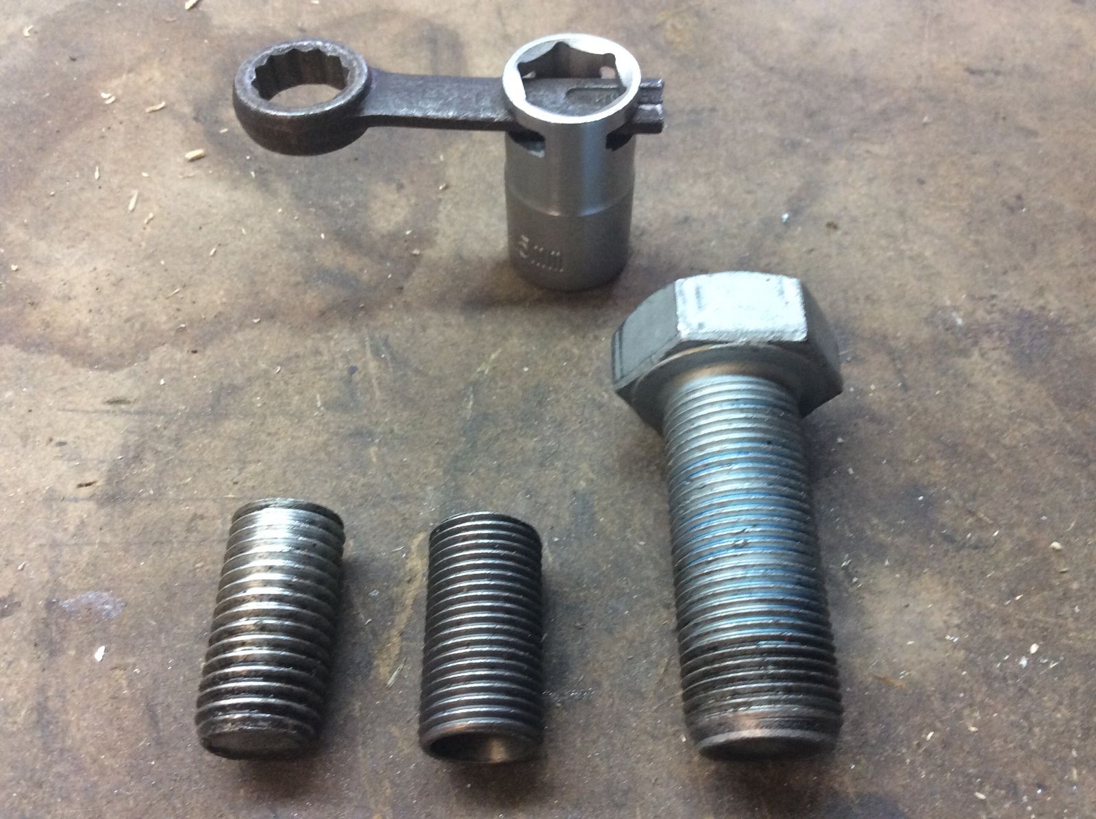

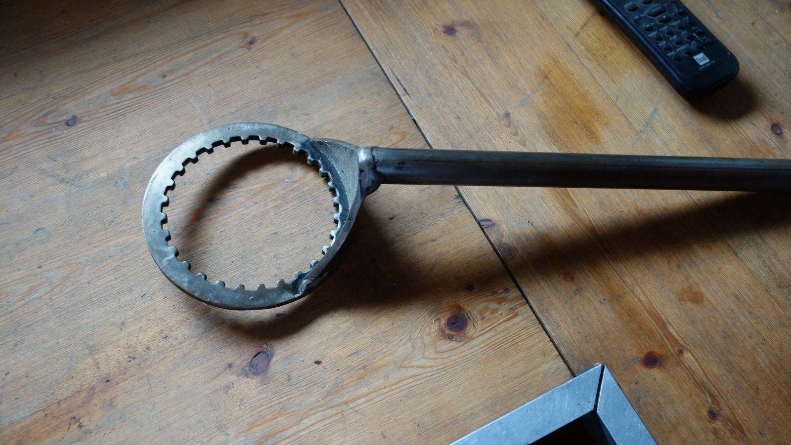

Hier ist auch was von meinem Eigenbau zusehen. Als Schlüssel für den Zylinder eignet sich der Flaschenöffner aus dem Bordwerkzeug. Den Kupplungshalter schweißt man aus einer Stahlscheibe und einer Reibscheibe der Kupplung zusammen. Die Schrauben von Abdrücker sind aus dem Kfz-Handel. Die beiden Stiftschrauben braucht man je nachdem ob alter oder neuer Motor. Gewinde ermitteln fertig.

Scott-y @ Mo, 17. Jul 2017, 20:34 hat folgendes geschrieben:
Na das sieht doch mal brauchbar und machbar aus.
Vielen Dank Scott-y Smile

So, der Rotor ist runter. Hat mit dem Gewindestift und Schraube perfekt funktioniert.
Info:
Gewindestift: M16x50mm Steigung 1,5mm (Länge 40mm wäre besser)
Schraube: M20x50mm Steigung 1,5mm
Nächster Schritt wäre der Kupplungskorb.
Da der Motor erst 18000km hat, möchte ich hier keine Scheiben "opfern" um dieses zusammen zu schweißen. Wobei auch dieser Tip super ist. Daher die Frage......
Hat noch jemand eine alte Stahlscheibe und Reibscheibe der Kupplung zu liegen, der er mir dafür überlassen könnte. Natürlich gegen Unkostenerstattung.

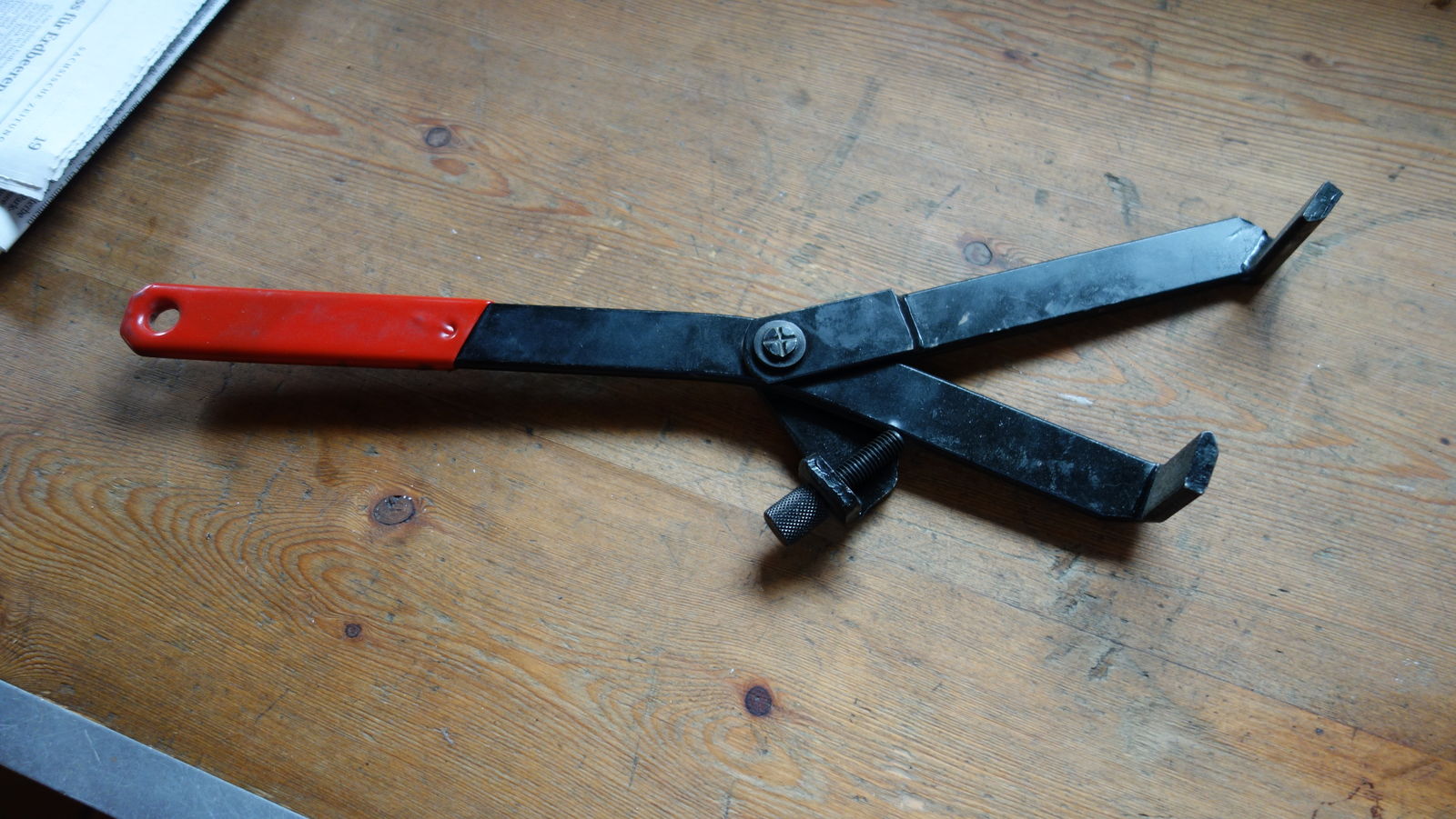

aber hoffentlich nicht den hier. Damit ruinierst du dir unter Umständen den inneren Kupplungskorb.

BeitragVerfasst am : Do, 20. Jul 2017, 19:32    Titel: Antworten mit Zitat
man braucht schon so ein Teil wie Scotty es beschrieben hat
