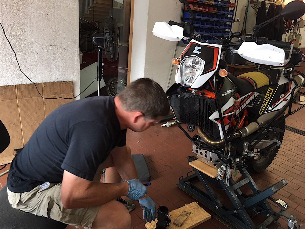

Wollte das nur noch mal zu Ende berichten:
LKL in Ordnung
Unkomplizierter als gedacht (hatte aber auch sachkundige Verstärkung)
Motorrad jetzt noch ein bissel schicker wie vorher (Gabelschützer getauscht)
Der Lenker ist noch gefühlt ein paar Millimeter schief nach rechts, werde mal schauen, ob sich das schraubentechnisch ändern lässt.
Servus, Monti
