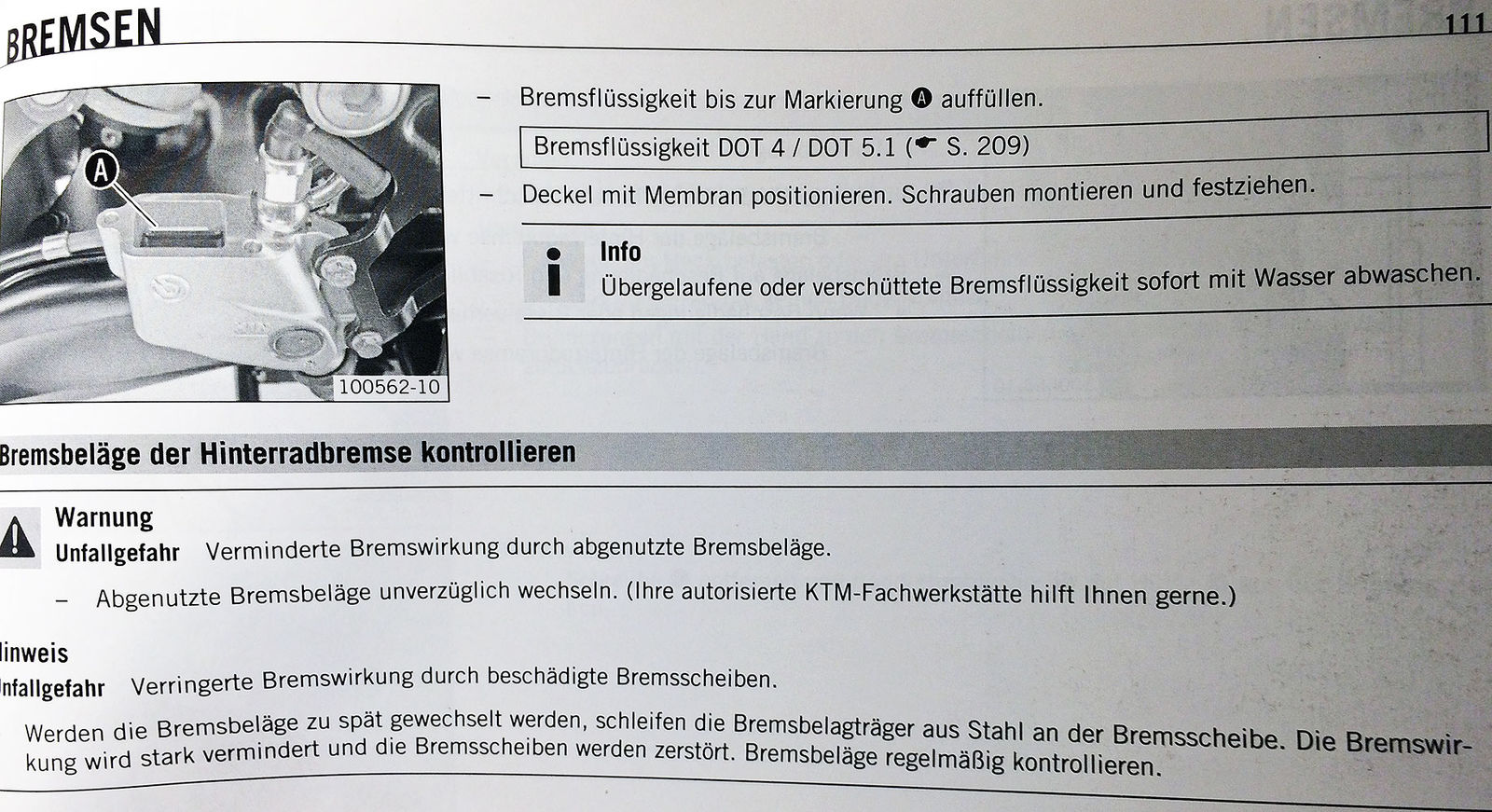

BeitragVerfasst am : Fr, 14. Jul 2017, 12:23    Titel: Antworten mit Zitat
hakim @ Fr, 14. Jul 2017, 6:29 hat folgendes geschrieben:
Hallo Friedrich,
es ist so, wie ich schrieb: es darf keine Luft verbleiben ... Darauf wurde in der entsprechenden Einbauanleitung für die KTM-Werkstätten besonderer Wert gelegt.
Hakim
Moin,
gibt es die Anleitung auch als PDF oder Foto ?
Sind die Geberzylinder auch verändert worden oder nur die Membran?
Arrow Im Fahrerhandbuch der 990er steht nur 'auffüllen bis zur Markierung' (siehe Foto). Also scheint das Procedere für die 990er wieder das "Normale" (mit Luft drunter) zu sein ..

Hallo Klas,
ich kann es auf deinem Foto nicht sehen, aber ich habe es auf meinem Repairmanual 2003-2013 nachgelesen. Dort steht sinngemäß: den Bremsflüssigkeitsbehälter in eine waagerechte Position bringen und mit Bremsflüssigkeit DOT 5.1 füllen bis 12mm unterhalb der Oberkante, dann Membran einschieben, Deckel aufsetzen und verschrauben. Übergelaufene Bremsflüssigkeit abwaschen. Genauso steht es auch in meiner Bedienungsanleitung zur 950ADV 2003, da hat sich also am Text im Grunde nichts geändert. Nur die Membran ist seither eine andere.
Meine oben gepostete Info habe ich leider nicht mehr schriftlich zur Verfügung, da ich nicht mehr in der KTM-Werkstatt arbeite. Es handelt sich um die Arbeitsanweisung von KTM zum internen Gebrauch in den Vertragswerkstätten, zur Montage der Umrüstkits U1 (das erste, komplette Kit) über U2 bis U3 (die Teilkits) für die Hinterradbremse. Wir Mechaniker haben demnach die Bremsflüssigkeitsbehälter so befüllt, daß beim Einschieben der neuen, schwertförmigen Membran BF auslaufen mußte und keinerlei Luft unter der Membran verblieb. Diese damals neu eingeführte Membran reicht wie ein Schwert bis fast auf den Boden des BF-Behälters. Sie ist innen hohl und kann das Volumen der unter Hitze sich ausdehnenden BF ausgleichen.
Der springende Punkt bei näherem Studium des Behälters aus meinem nagelneuen U1-Kit ist aber: die innen im Behälter angebrachte MAX-Markierung liegt um etwa 3mm Millimeter zu tief! Also muß man tatsächlich mehr BF einfüllen, bis 12mm unterhalb der Behälterkante erreicht sind - wie es im Repairmanual und wohl auch in der Bedienungsanleitung steht. Ich gehe mal - ohne es genau ausgetestet zu haben - davon aus, daß bei diesem BF-Stand 12mm unter Kante praktisch keine Luft unter der Membran verbleibt, wenn man diese einschiebt. Und genau das ist so gewollt. Nur bis zur Markierung aufzufüllen entspricht nicht der Anweisung von KTM - auch wenn einen die gut zu sehende Linie leicht dazu verleiten kann.
Meiner Erinnerung nach ist auch der Geberkolben geändert worden, ist aber eine Weile her, oder?

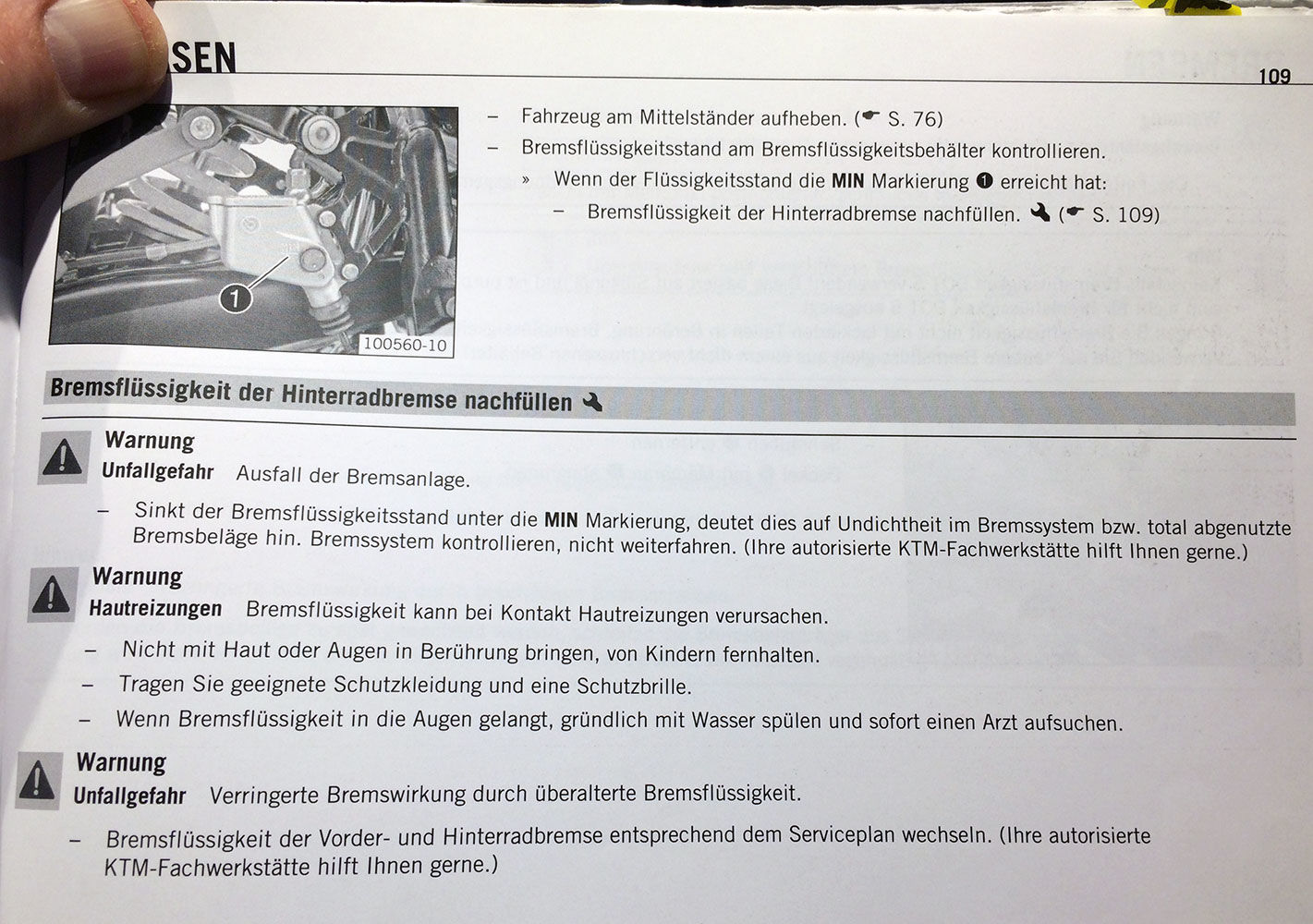

KlasOffline
Anmeldungsdatum: 06.08.2013
Beiträge insgesamt: 224
BeitragVerfasst am : Fr, 14. Jul 2017, 19:16    Titel: Antworten mit Zitat
Ich werde die Markierungshöhe im Geber beim anstehenden Wechsel der Bremsflüssigkeit mal ausmessen. Vielleicht wurde diese ja angepasst und ist deswegen bei den alten Geberzylindern zu niedrig angesetzt. Die Schwertmembran ist ja Standard mittlerweile.
In meinem Repair-Manual 2003-2011 wird die Bremsflüssigkeit mit Unterdruckpumpe getauscht im Reverse-Bleeding Verfahren. Es sieht so aus, dass Hakims Methode diesem Verfahren vorausging und dann von diesem abgelöst wurde (wie Hakim auch schon an anderer Stelle ausführte).
