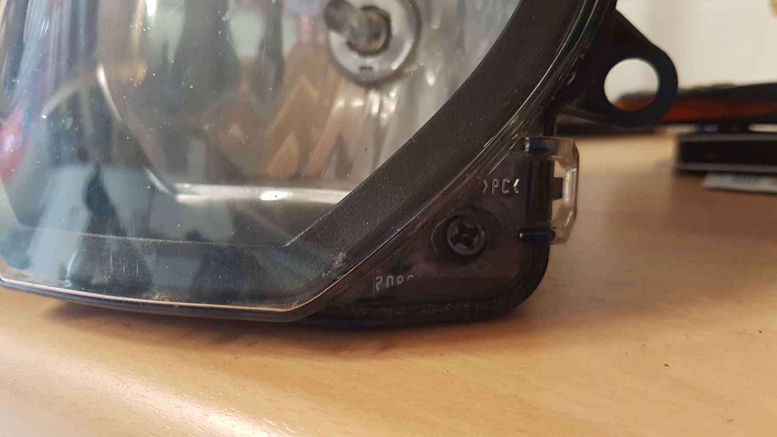

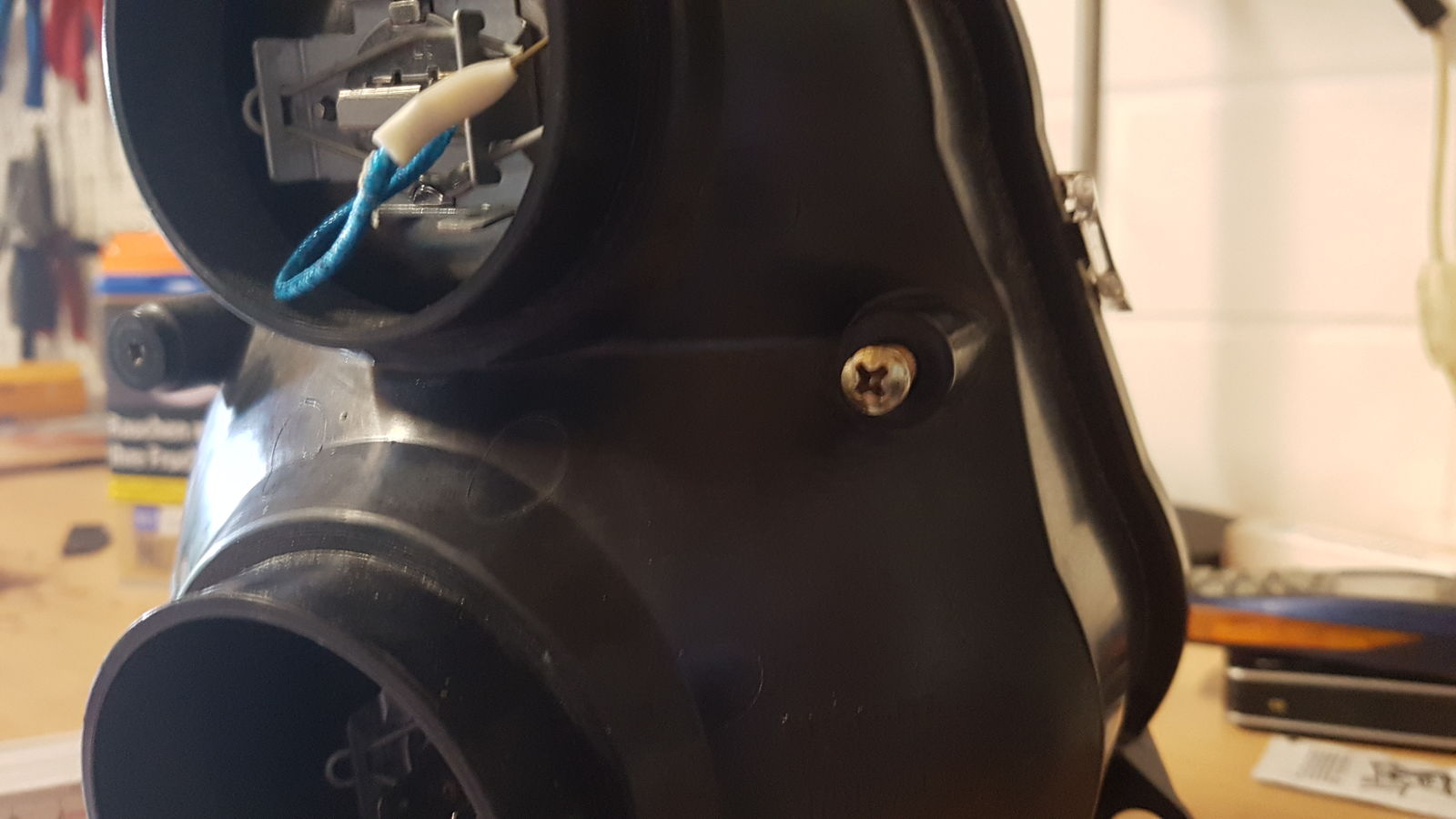

An der vorderen Schraube kannst du die Höhe einstellen, an der hinteren links oder rechts Wink

BeitragVerfasst am : Fr, 29. Mai 2020, 7:28    Titel: Antworten mit Zitat
Ich greife die Frage nochmal auf. Was macht denn die Schraube hinten? Links/Rechts-Verstellung?
