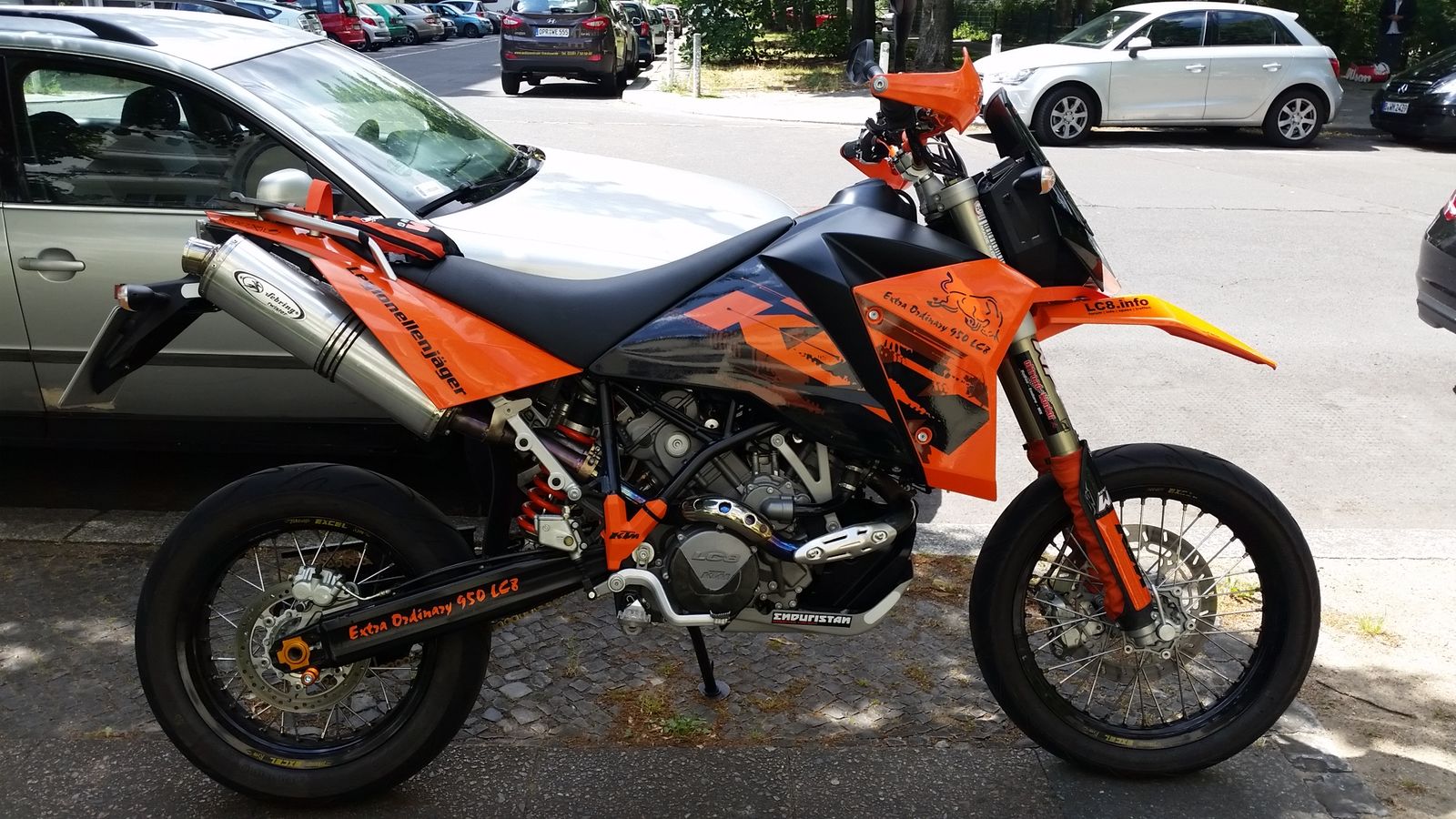

17 und 19 er Speichenräder mit Schmaleren reifen und eine AdV Schwinge als ausgleich fürs 19 er und schon geht mehr...
