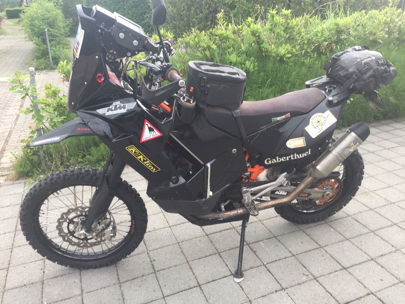

BeitragVerfasst am : Mi, 7. Jun 2017, 11:35    Titel: Mein KTM 690 RR Antworten mit Zitat
Hallo
Hab auf meiner KTM 690 RR nun ca 23'000km drauf, diese wurden zur Hauptsache in Afrika abgefahren (Namibia, Zambia, Malawi, Tansania, Kenia, Sudafrika, Marokko)
Autobahn vermeide ich (GPS Setting: Autobahn vermeiden, Kurzester Weg, Kurvenreiche strecken :-))
Auf Teerstrasse fahre ich in der Regel mit 💯 km/h, aber ich hab meine auch kurz übersetzt.
Reichweite mit den 32 Liter zwischen 600-800km je nach Modus.
Für das Teerfressen in Europa nehme ich die LC8.
LC4 in Kombination mit der LC8 ist für mich ideal.
Grüsse
Bonsai

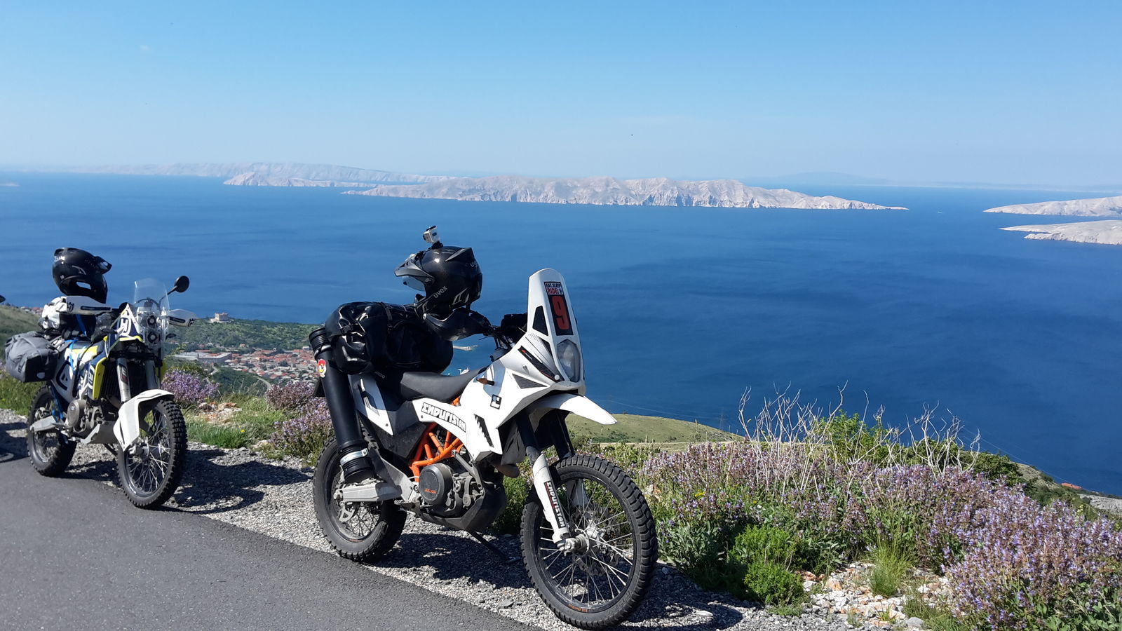

BeitragVerfasst am : Mi, 7. Jun 2017, 13:27    Titel: Re: Mein KTM 690 RR Antworten mit Zitat
Bonsai @ Mi, 7. Jun 2017, 11:35 hat folgendes geschrieben:
Grüsse
Bonsai
Halte es wie Bonsai. Übrigens feines Teil
Mehr als 100 km/h nur kurzeitig. Sie läuft aber auch bei 130 km/h und mehr, mit den richtigen Reifen, absolut Spurstabil.
Bin gerade vom Balkan zurück. 2500 km kleine und kleinste Straßen und Schotter, dafür ist Sie ideal und wie gemacht.
Verbrauch dann um die 4 Liter.
Übrigens, wir hatten mehrere Baujahre dabei, bis hin zur 701, Verbrauch war ziemlich gleich!
Meine Lösung des Gepäcktransportes hat den Vorteil, dass ein Teil des Gewichtes über die hinteren Fussrastenträger abgestützt wird! Außerdem schmal, geländetauglich und 100% Wasserdicht.
 Dateigröße:  283.83 KB
 Angeschaut:  3905 mal
