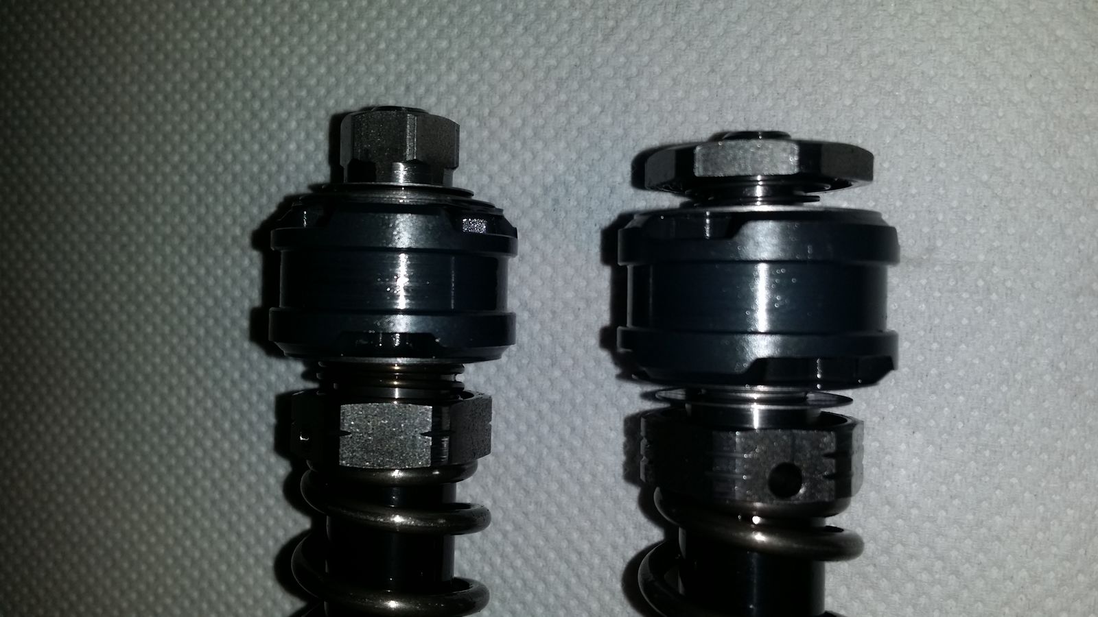

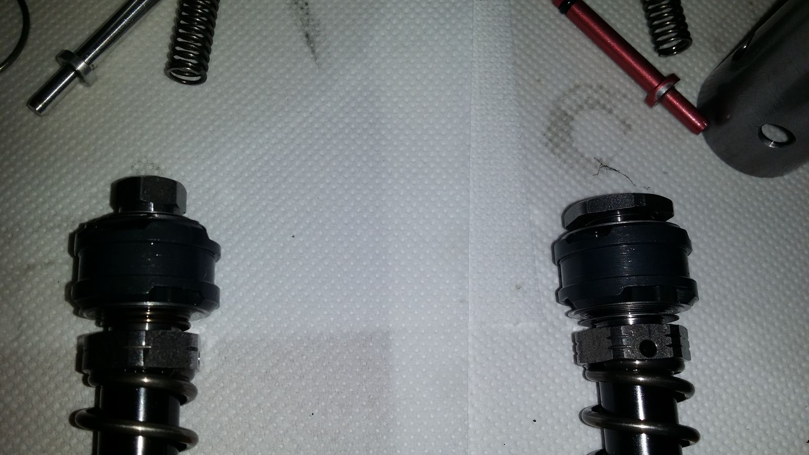

kann mir bitte jemand mitteilen, welches Cardridgeinnenleben wohin gehört?
Habe sie beim Putzen möglicherweise vertauscht!

Hier ein Pic

Cardridge OBEN: hat eine Feder bei den oberen SHIM´s
Cardridge UNTEN: hat eine Feder bei den unteren SHIM´s

Lade Dir mal die Ersatzteil-Liste der "T" hier runter......
http://www.ktm-versand.de/shop_content.php/coID/11 ....... i6qhkrdgimg455jfqhs2
....dann solltest Du sehen was rechts und was links ist. Ich habe leider nur die Skizze der "R", und die ist bekannter Weise ja anders.....
