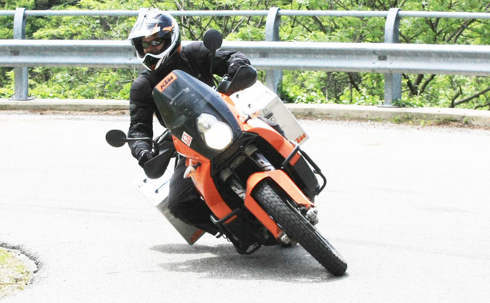

BeitragVerfasst am : Mi, 15. März 2017, 15:48    Titel: Antworten mit Zitat
Einstellen wie Hakim
Fahrtechnik wie Edefauler
Abbau wie froschi
oder:
Anbau: baue Koffer dran, die kommen einen halben cm früher Mr. Green
