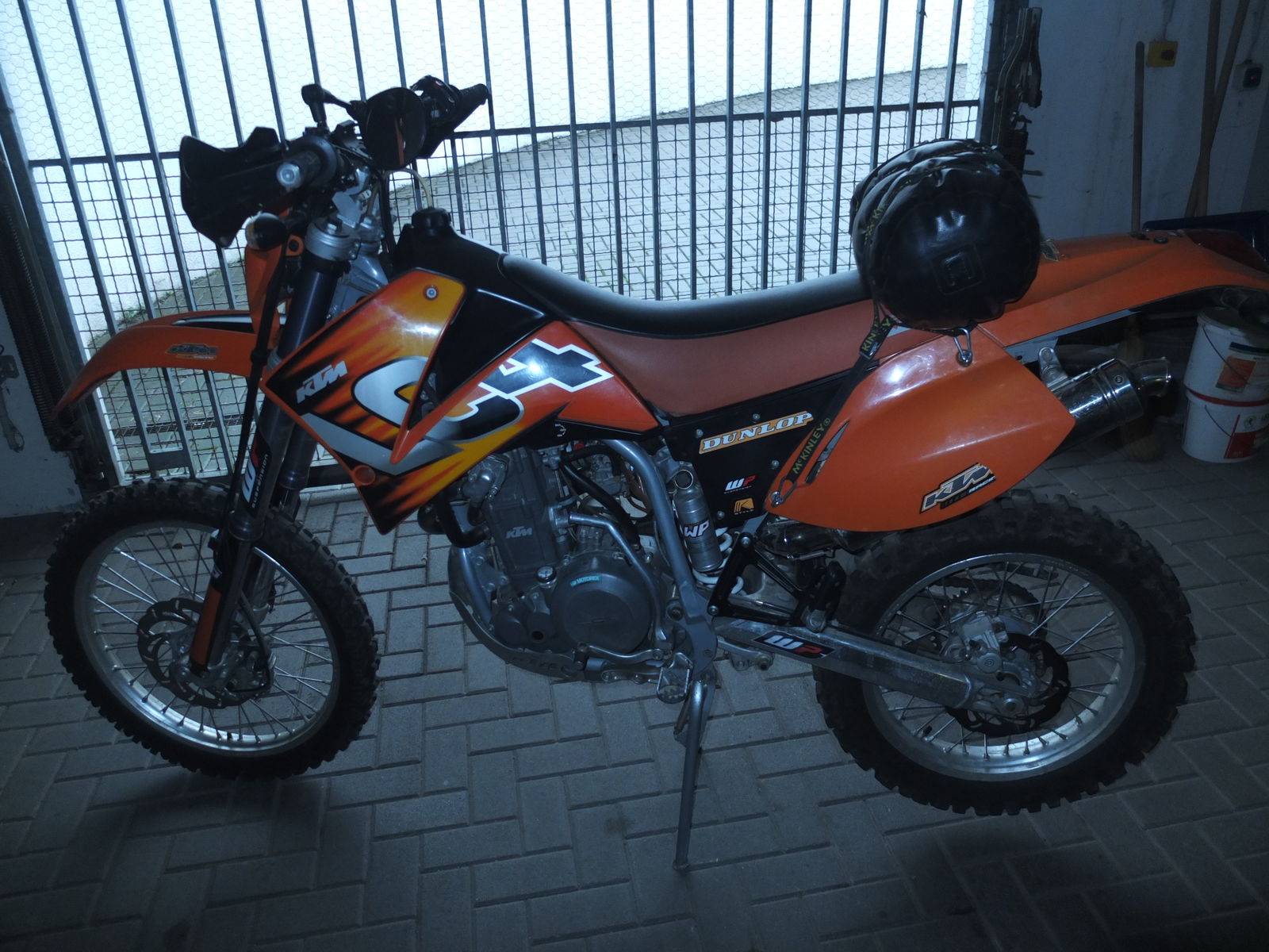

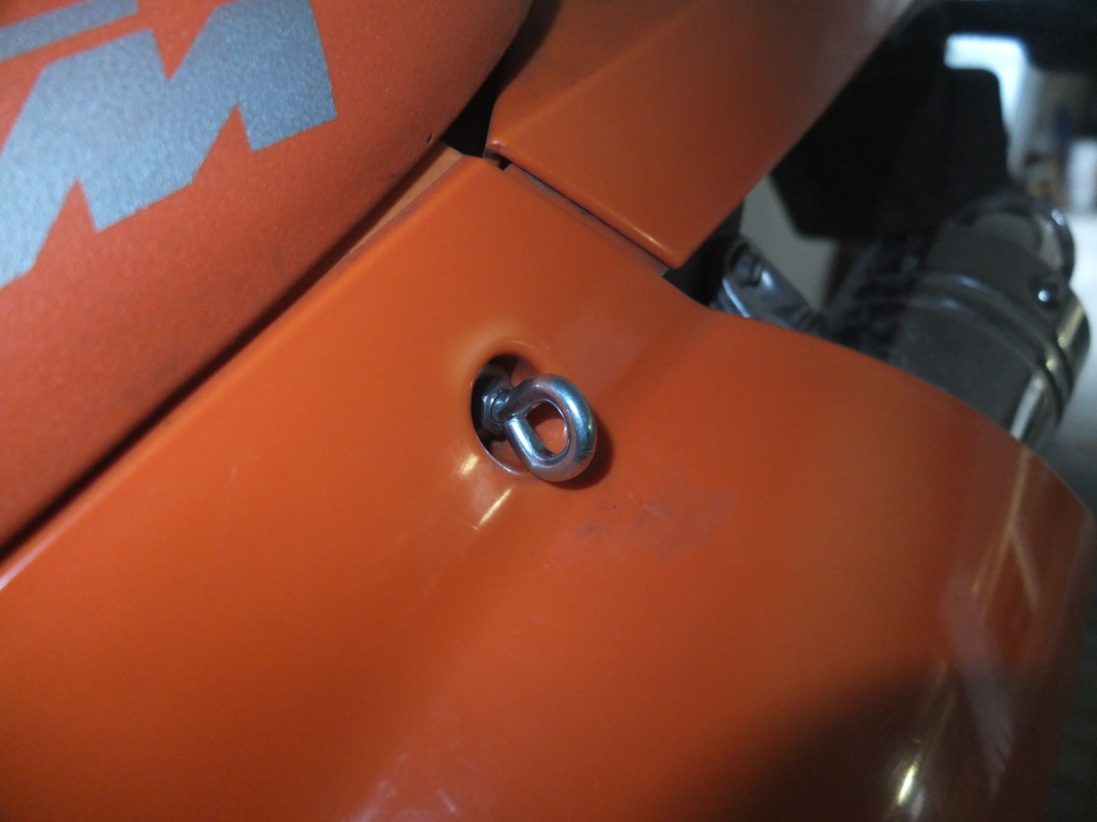

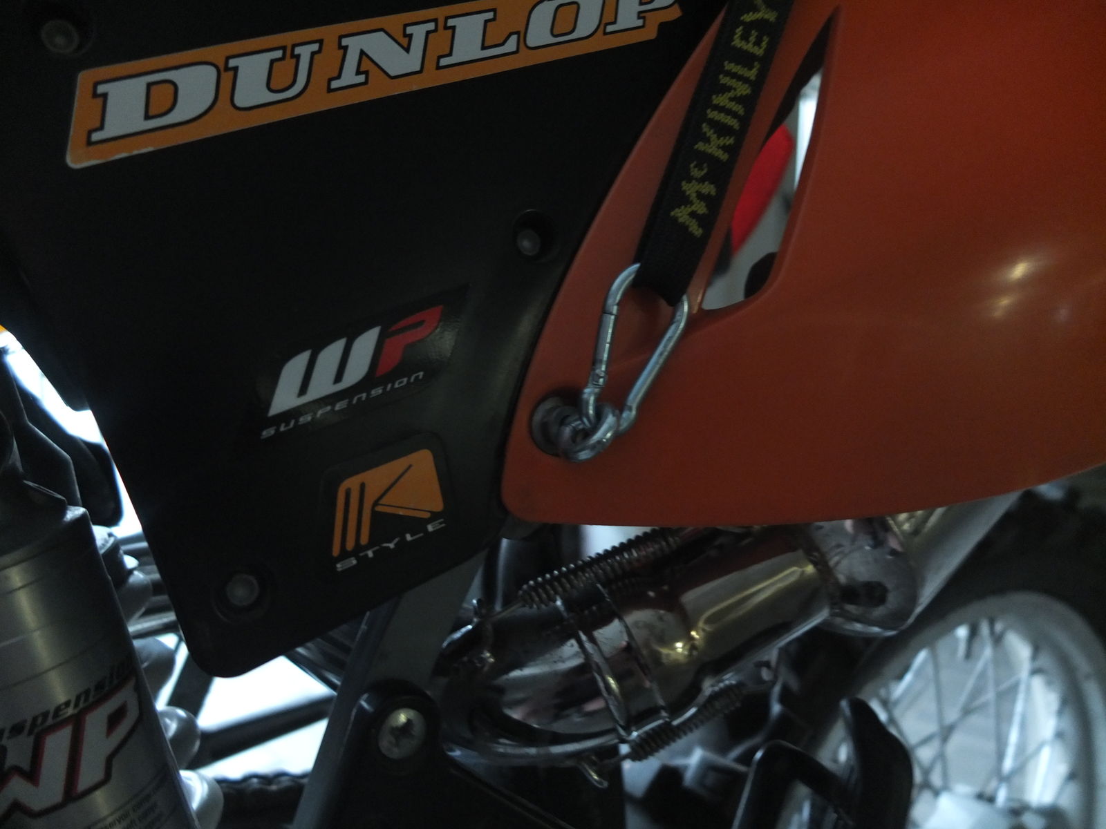

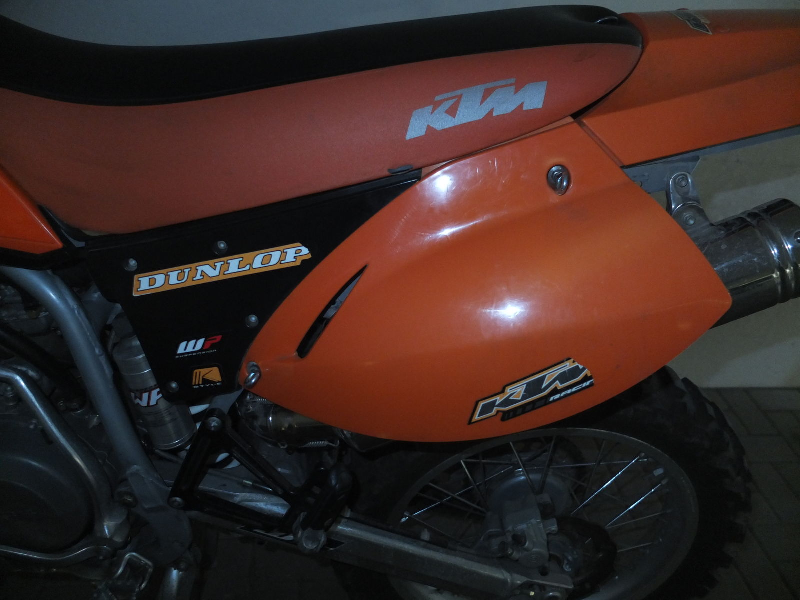

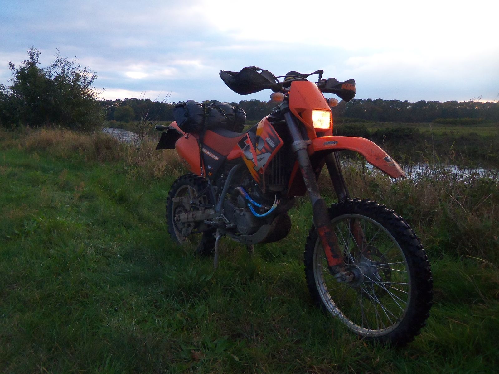

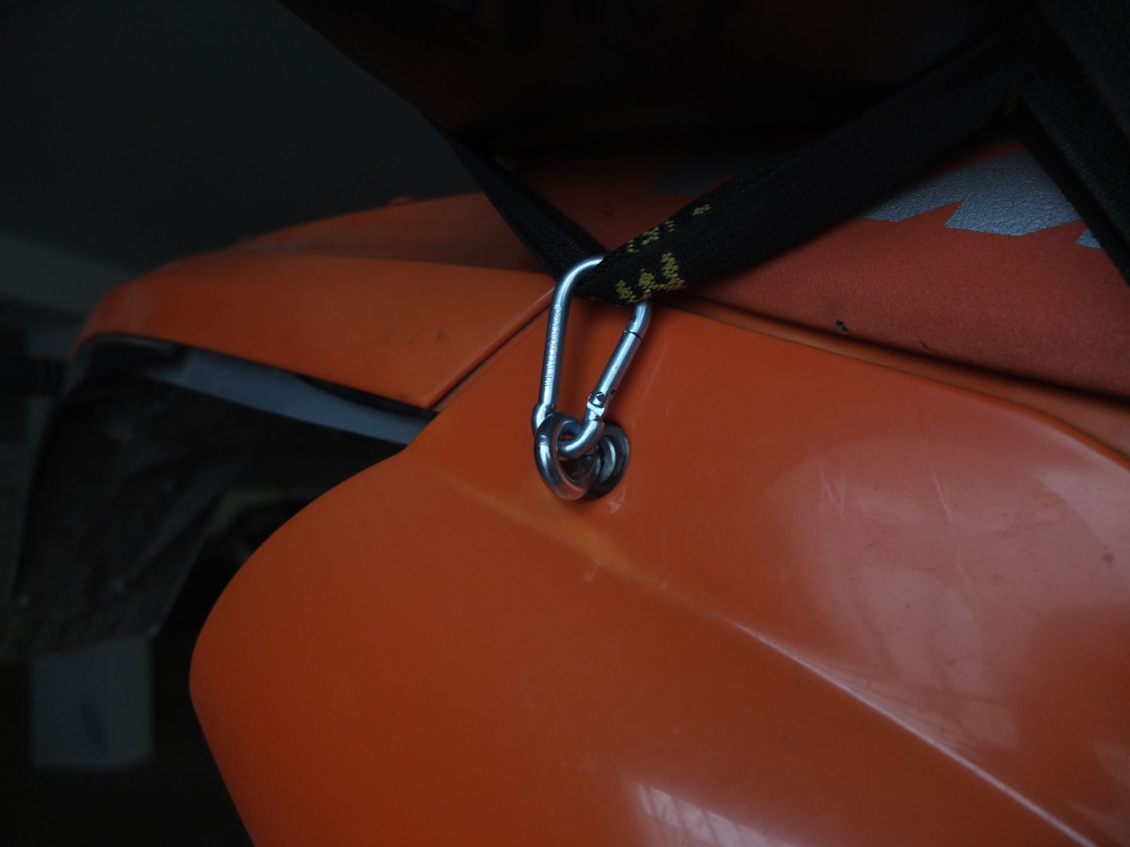

hallo Leute,
die Idee kam mir aus dem Thread "Minimalgepäck".
Hier eine minimalistische Lösung der Gepäckunterbringung an der LC4.
Zutaten:
4x Ösenschraube, optional Karabiner
2x Gurt
1x kleiner Packsack.
Hatte alles mit was ich bracuhte ohne einen Rucksack aufsetzen zu müssen.
