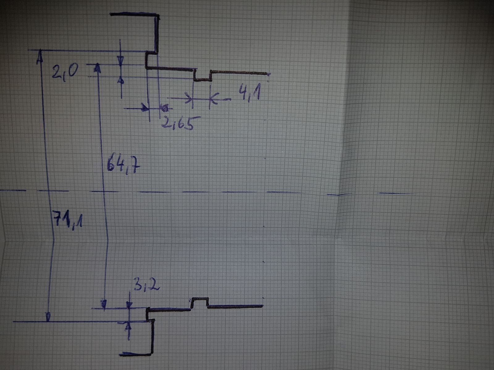

Meine Maße decken sich mit deinen Angaben weitestgehend. An der @-BP sind ja ein radial- und ein axialdichtender O-Ring verbaut. Ich habe den 60x3,5 und den 65x3 verbaut. Der Letztere kann auch 3,5 sein, der 3 mm Ring dichtet aber auch. Die Aufnahmespalten an der Pumpe lassen das problemlos zu, so dass die O-Ringe sich ordentlich verformen und dichten können. Anbei mal eine skizze des BP Querschnitts, die ich mit dem Messschieber ausgemessen habe.
Gruß Volker

Sind die angegebenen Maße Innen- oder Außendurchmesser? Ich möchte meine Pumpe auch mal mit neuen Filtern bestücken....
bammelOffline
Anmeldungsdatum: 17.11.2012
Beiträge insgesamt: 589
BeitragVerfasst am : Mo, 4. März 2019, 21:03    Titel: Antworten mit Zitat
O-Ringe werden mit standardmäßig mit Innendurchmesser × Schnurstärke angegeben, übrigens ist meine BP weiterhin dicht.
