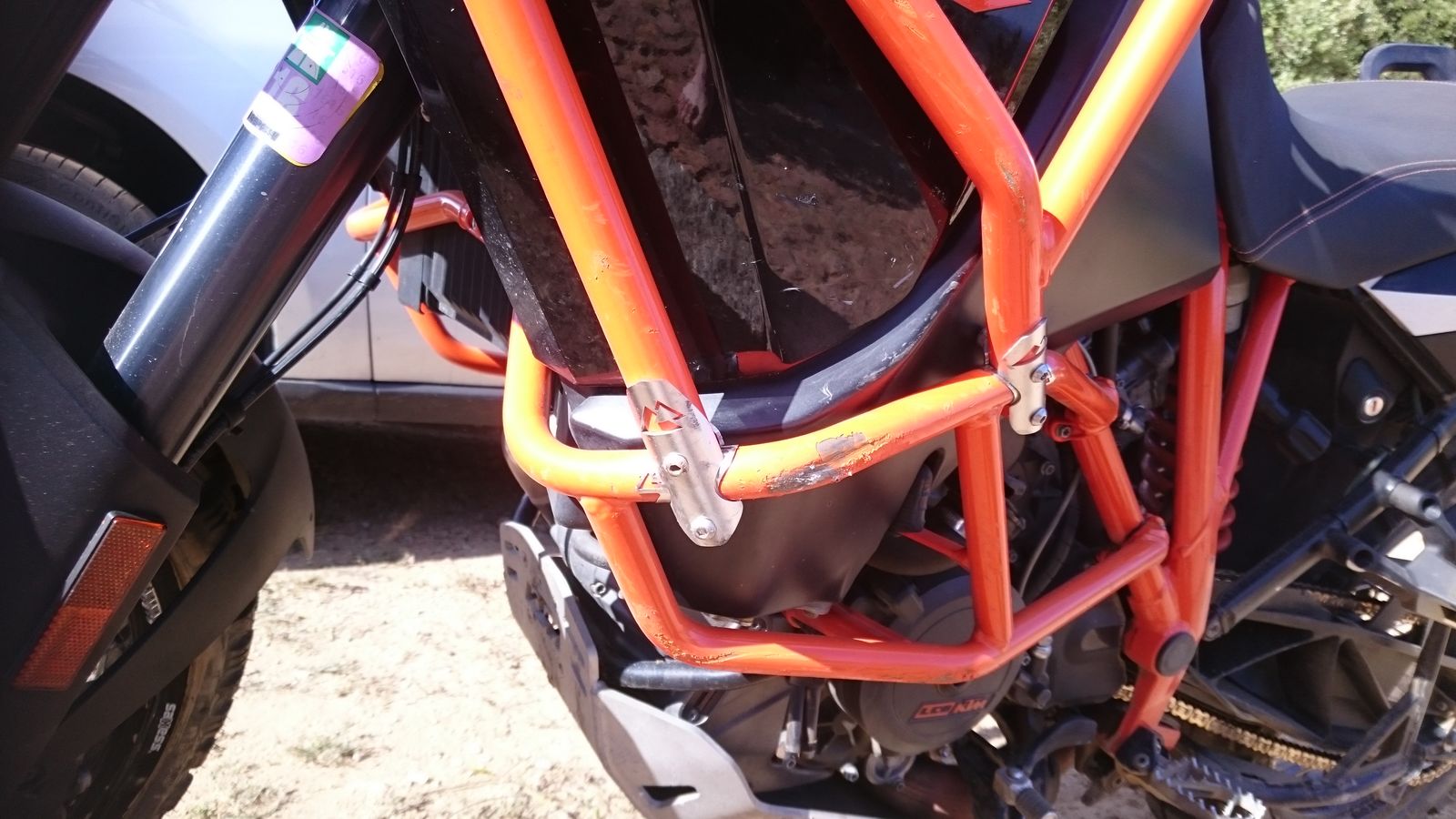

BeitragVerfasst am : Sa, 20. Mai 2017, 16:21    Titel: Antworten mit Zitat
Halt doch einiges im Gelaende aus, zumindest meiner.
