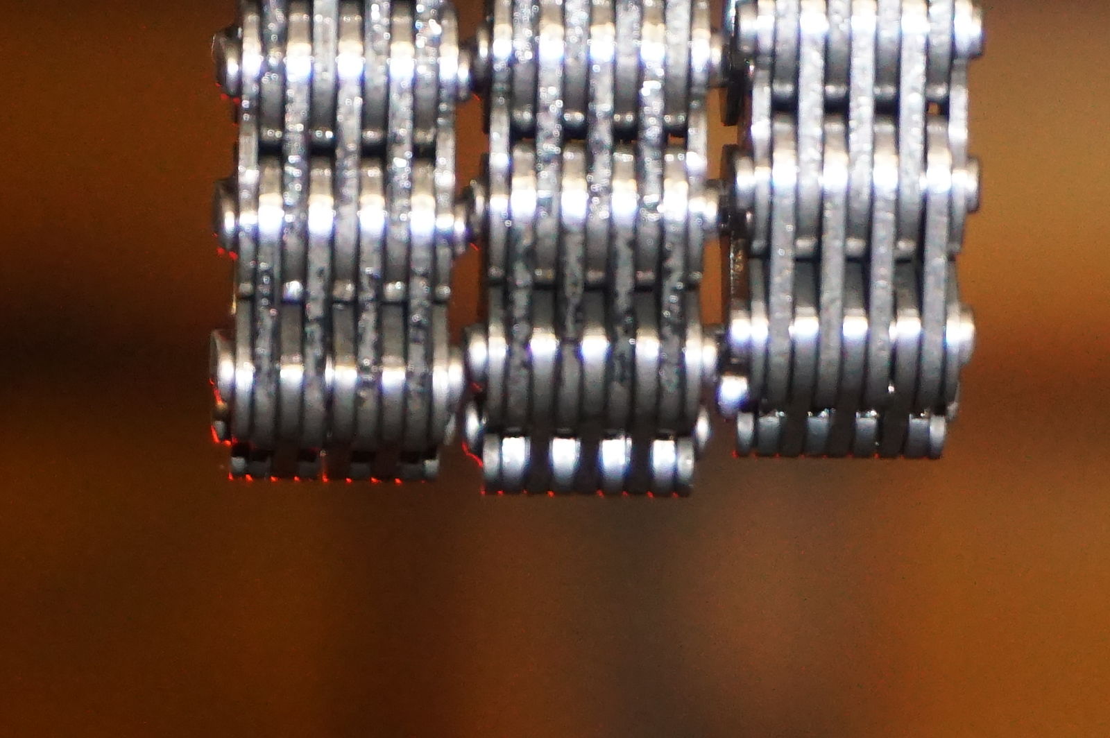

BeitragVerfasst am : Mo, 12. Dez 2016, 21:46    Titel: Steuerketten nach ca 85 Tkm Antworten mit Zitat
nach ca. 85 Tkm Laufleistung:
Maß am Kettenspanner war nur noch ca. 4mm.
Steuerketten und Führungsschienen getauscht, danach wieder 9-10mm Maß am Kettenspanner...
Längung der Steuerketten siehe Foto... (rechts eine neue Kette)
Twinner.

punKTuMOffline

punKTuMOffline
Anmeldungsdatum: 07.08.2008
Beiträge insgesamt: 365
 →  134.000 km
KTM 790 Adventure R 2020
 →  3.000 km
BeitragVerfasst am : Mo, 12. Dez 2016, 22:02    Titel: Re: Steuerketten nach ca 85 Tkm Antworten mit Zitat
twinner @ Mo, 12. Dez 2016, 21:46 hat folgendes geschrieben:
Steuerketten und Führungsschienen getauscht, danach wieder 9-10mm Maß am Kettenspanner [...]
Twinner.
Arbeitsaufwand in Stunden? Hast du alleine geschraubt? Hobby- oder Profischrauber?
Danke!
twinnerOffline
Anmeldungsdatum: 23.04.2003
Beiträge insgesamt: 300
Wohnort: ERZ/Sachsen, D
 →  149.000 km
Adv 790 R
 →  43.000 km
BeitragVerfasst am : Mo, 12. Dez 2016, 22:17    Titel: Antworten mit Zitat
Hobbyschrauber mit einiger Erfahrung, habe mir schon ab und zu mal einen Ratschlag vom Profi geholt, bzw. auch dessen Hilfe z.B. bei einem überdrehten Gewinde in der Ventilbrücke...
Arbeitsaufwand - hm, schwierig einzuschätzen, bin oft ran- und wieder weggelaufen, Ventile einstellen ist ja auch nötig
Also so 10 Stunden hab ich sicher benötigt, man sollte ja auch seine Gedanken zusammennehmen, habe Vieles dann auch mehrmals kontrolliert und genau hingeschaut um sicherzugehen.
Twinner
