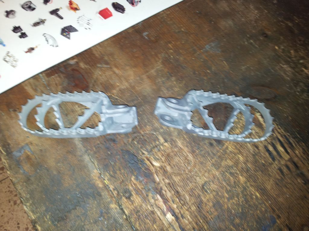

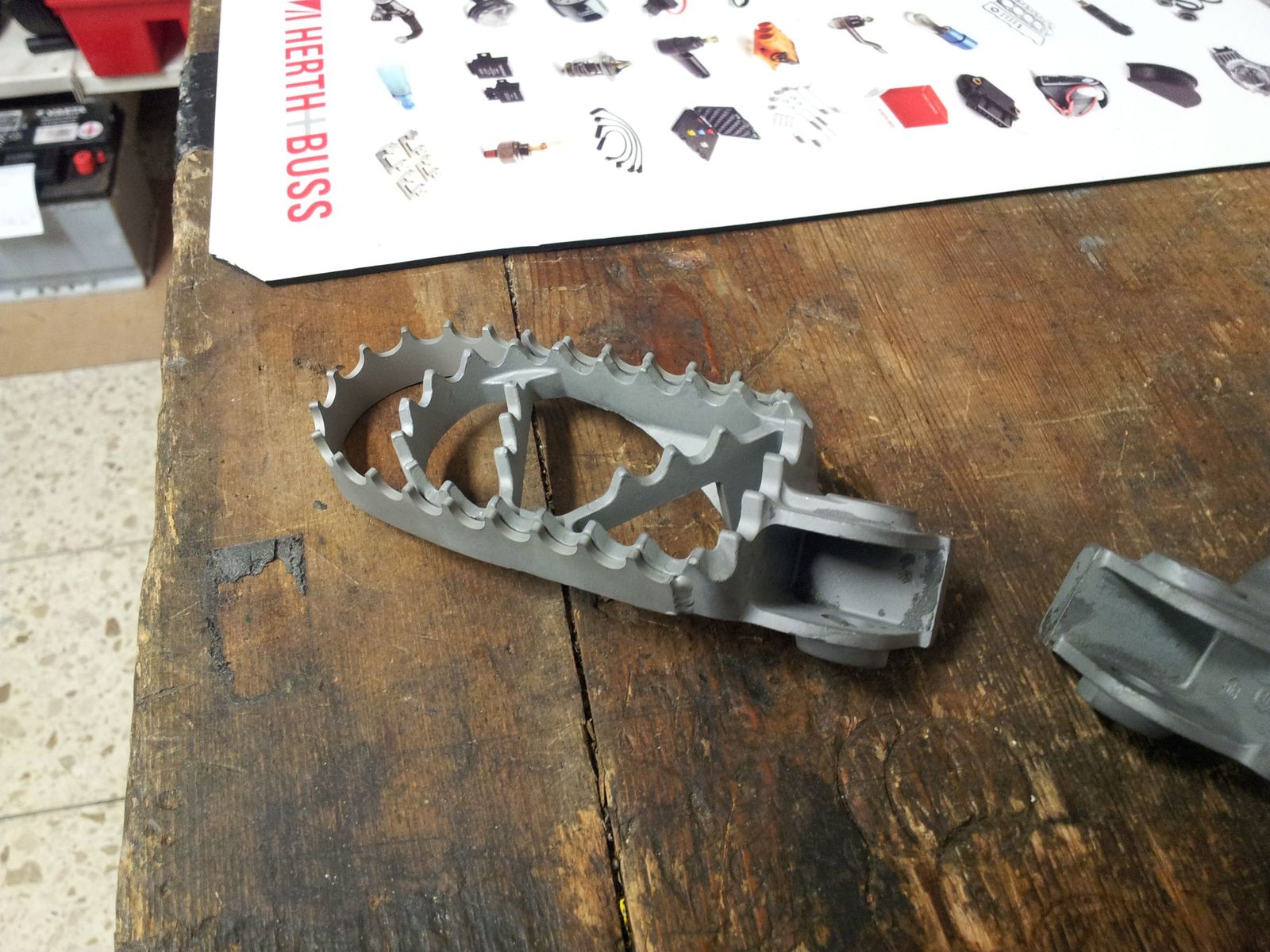

Hab da mal 'was gebastelt Smile.
Die neuen Anbauteile sind aus Edelstahl gelasert, WIG verschweißt (am Rand und unten durchgehend) und anschließend noch getrahlt. Bin ganz zufrieden.
Am besten wäre jetzt noch Pulverbeschichten, aber das kann ich nicht selbst machen und ist mir daher zu umständlich.
Kommt also Farbe drauf. Mach ich die nun silber, wie die orginalen oder schwarz wie der Rahmen ? gruebel Hab auch schon überlegt gar nix drauf zu machen, die "Anbauteile rosten nicht, aber die Grundraste hat doch einiges mehr an Fe drin und da weiß ich nicht wie schnell und stark die Rost ansetzen würde ? Gibt's da Erfahrungen ?

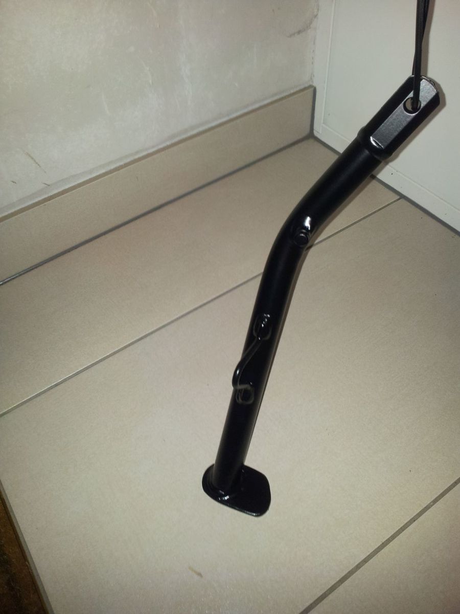

Und weil ich einmal so schön dabei war, hab ich dem Ständer gleich noch eine dezente Verbreiterung verpasst.

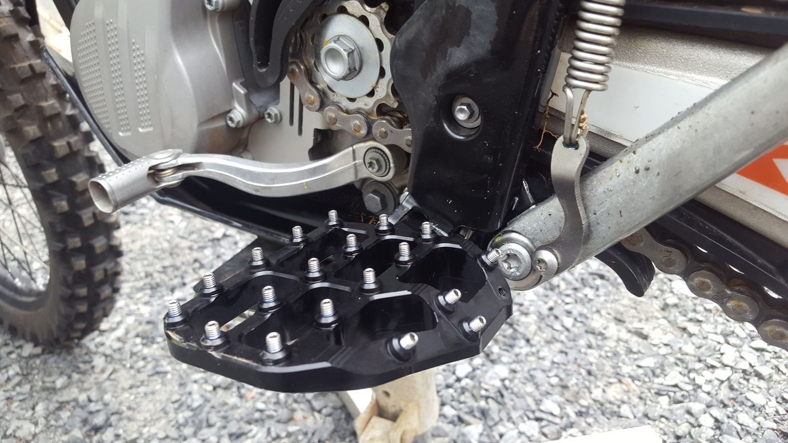

meine neuen...

Hallo Ruettel,
sauber, gefällt mir!

BeitragVerfasst am : Do, 15. Dez 2016, 15:02    Titel: Antworten mit Zitat
@Ruettel, sauber gemacht.
@yenzee: sind das die Rasten für den Übergang zum Roller/Chopper Mr. Green
Wie fährt sich so etwas? Im nächsten "Enduro" testen sie solche Dinger.

leider noch nicht getestet...
Man hat halt eine größere Auflagefläche, wenn man nach hinten geht, z. B. Abfahrt oder Tiefsand.
Diese haben normale Höhe. In niedriger auch möglich.
Kosten um die 300 EUR.

@Hakim und @kampfschnecke, danke für die Blumen , ihr braucht eure Arbeiten aber auch nicht verstecken
@yenzee: sind zwar handwerklich schön gemacht, aber sowas kann man(n) doch nicht ernsthaft an seine Enduro !!! montieren wollen gruebel

BeitragVerfasst am : Fr, 16. Dez 2016, 9:45    Titel: Antworten mit Zitat
hübsch finde ich sie auch nicht, aber in Down under sind die der Renner...

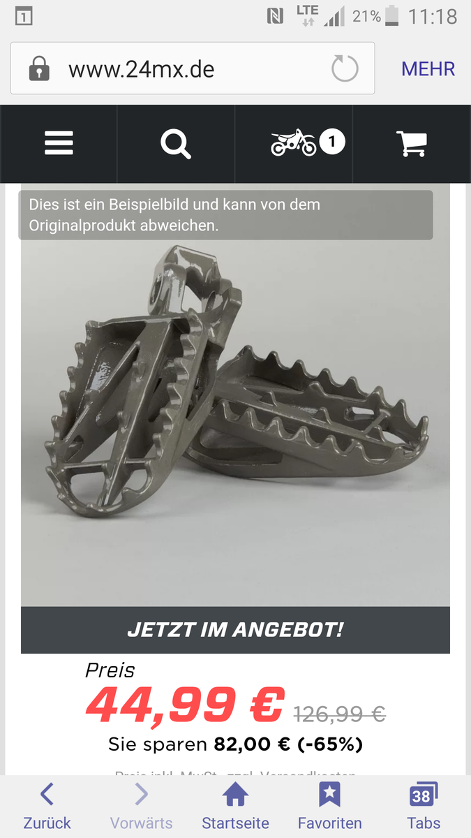

Wer nur breiter will und nich tiefer ....heut im Adventskalender
