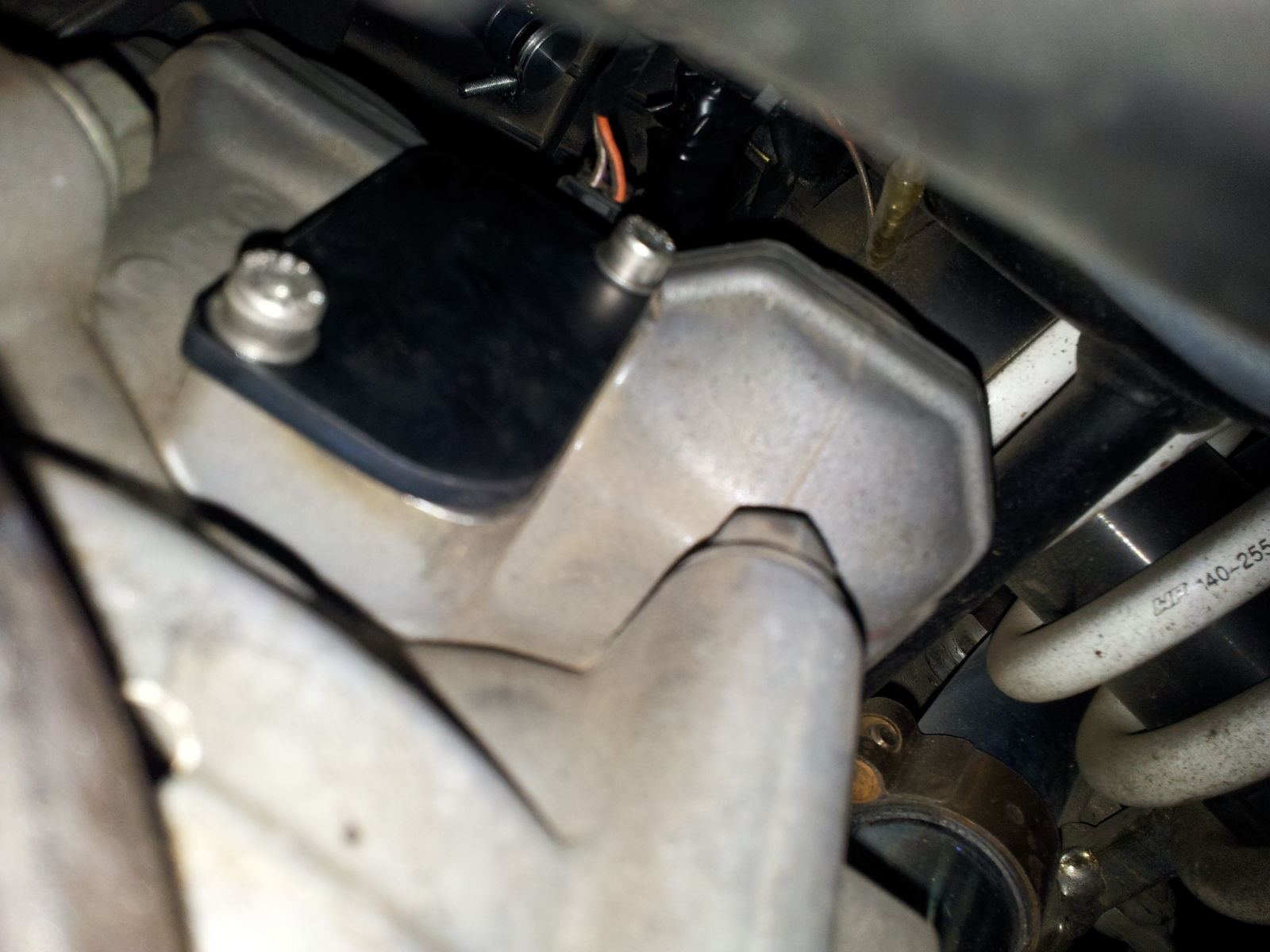

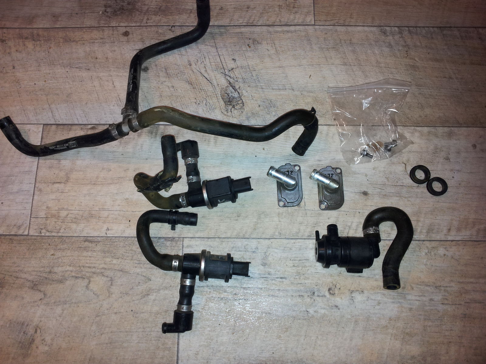

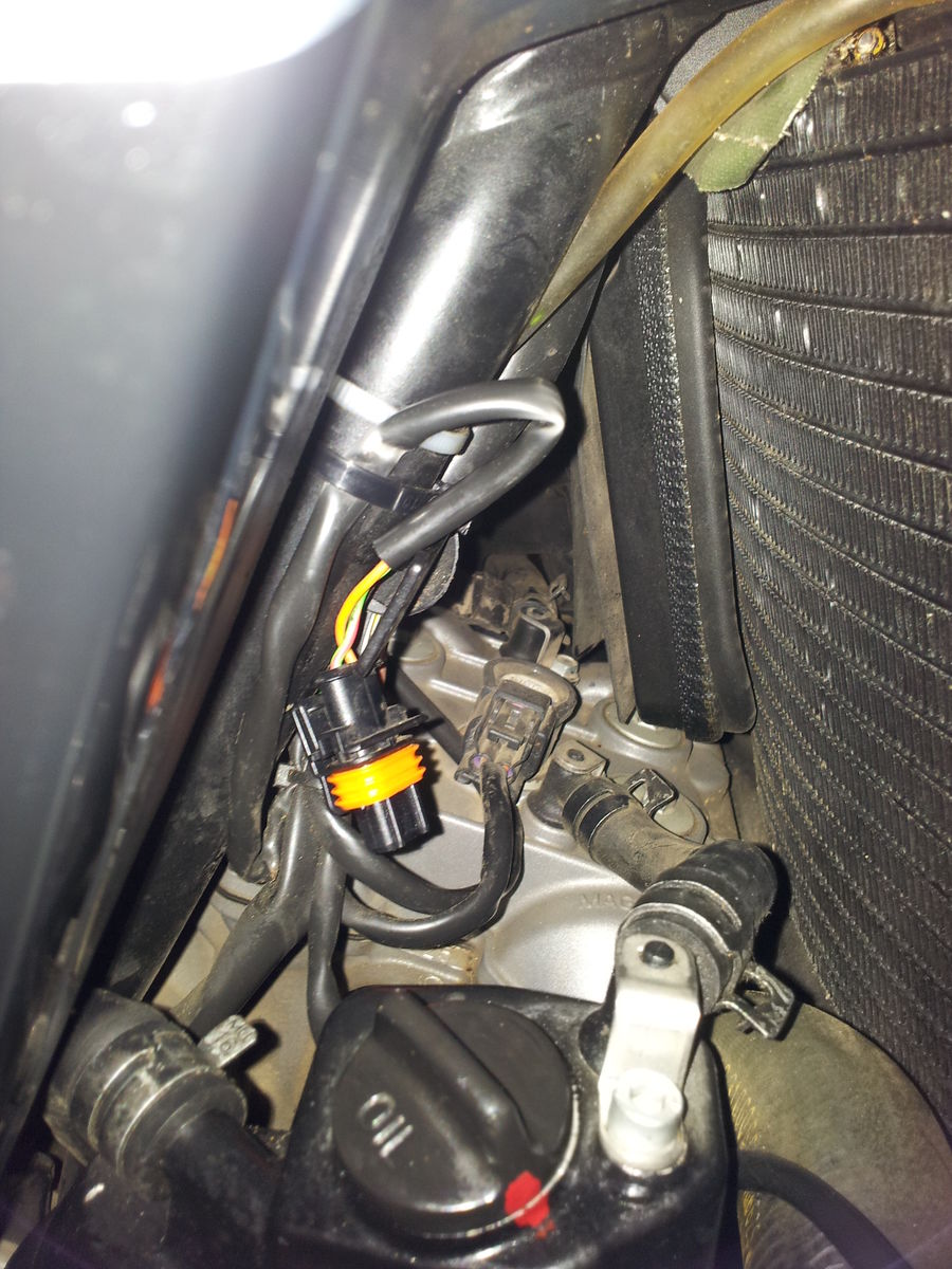

BeitragVerfasst am : Do, 19. Jan 2017, 19:29    Titel: Antworten mit Zitat
... der Prassel ist raus Mr. Green
wesentlich mehr Platz, vor allem am vorderen Zylinder. KIT ist empfehlenswert, Alles drin
P.S.: der Stecker wird nat. noch isoliert und versteckert Wink

falls für Dich Hxlrm die Stückzahl wichtig ist und Du Dein nettes Angebot eventuell in den Marktplatz stellen möchtest: diese Blinddeckel passen nicht nur an alle 950/990 ADV, SM, SD. Sondern auch an alle 1190/1290er KTM-Motoren. Allerdings braucht man bei allen Einspritzern noch einen passenden Widerstandsstecker (Dongle) für das Ende des am SLS-Ventil abgesteckten Kabelstrangs, um die Fehlermeldung und damit das Aufleuchten der FI-Kontrolle zu unterbinden.
Diese Brückung kann man auch selbst anfertigen mit einem handelsüblichen Widerstand 600 - 1000ohm / 1/4watt (Angaben aus dem Netz/MotoHooligan für die 990er, sollte für 1190/1290 identisch sein).
