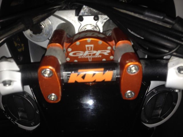

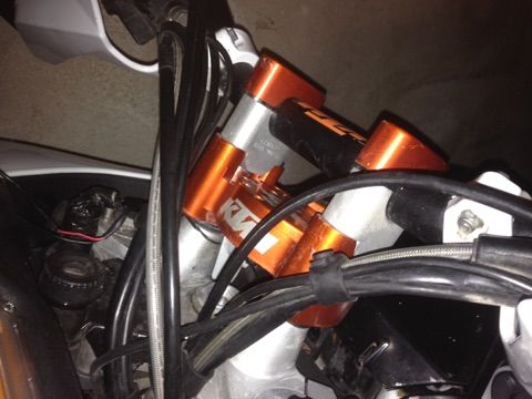

..oder man nimmt den gpr/ktm Rolling Eyes Rolling Eyes
da passt alles ohne rumzumurggsen und eine lenkererhöhung passt auch noch drann ohmy ohmy

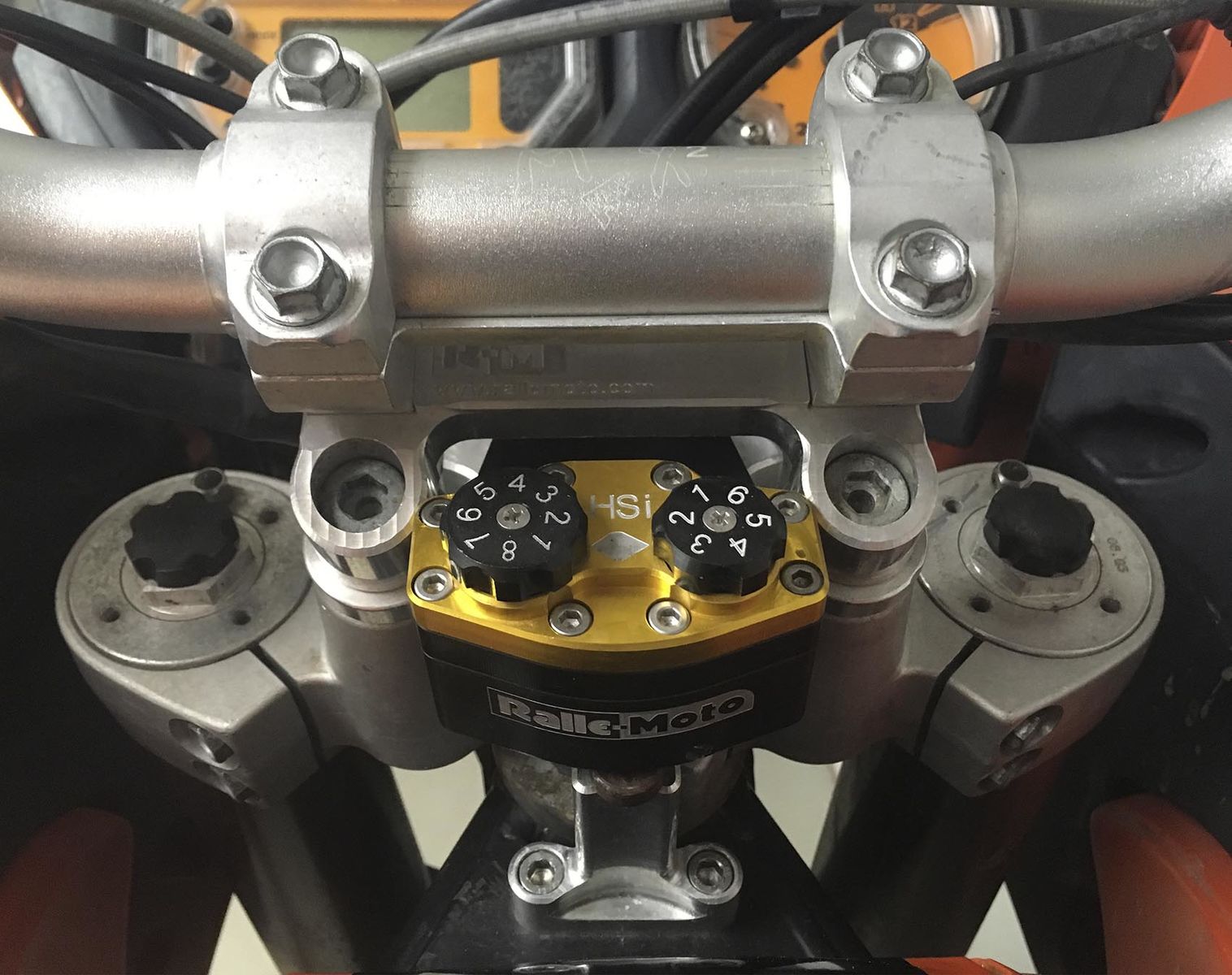

BeitragVerfasst am : Do, 8. Dez 2016, 14:20    Titel: Rallemoto Antworten mit Zitat
...so sieht das aus!
 Dateigröße:  229.97 KB
 Angeschaut:  708 mal
Grüße von Stefan

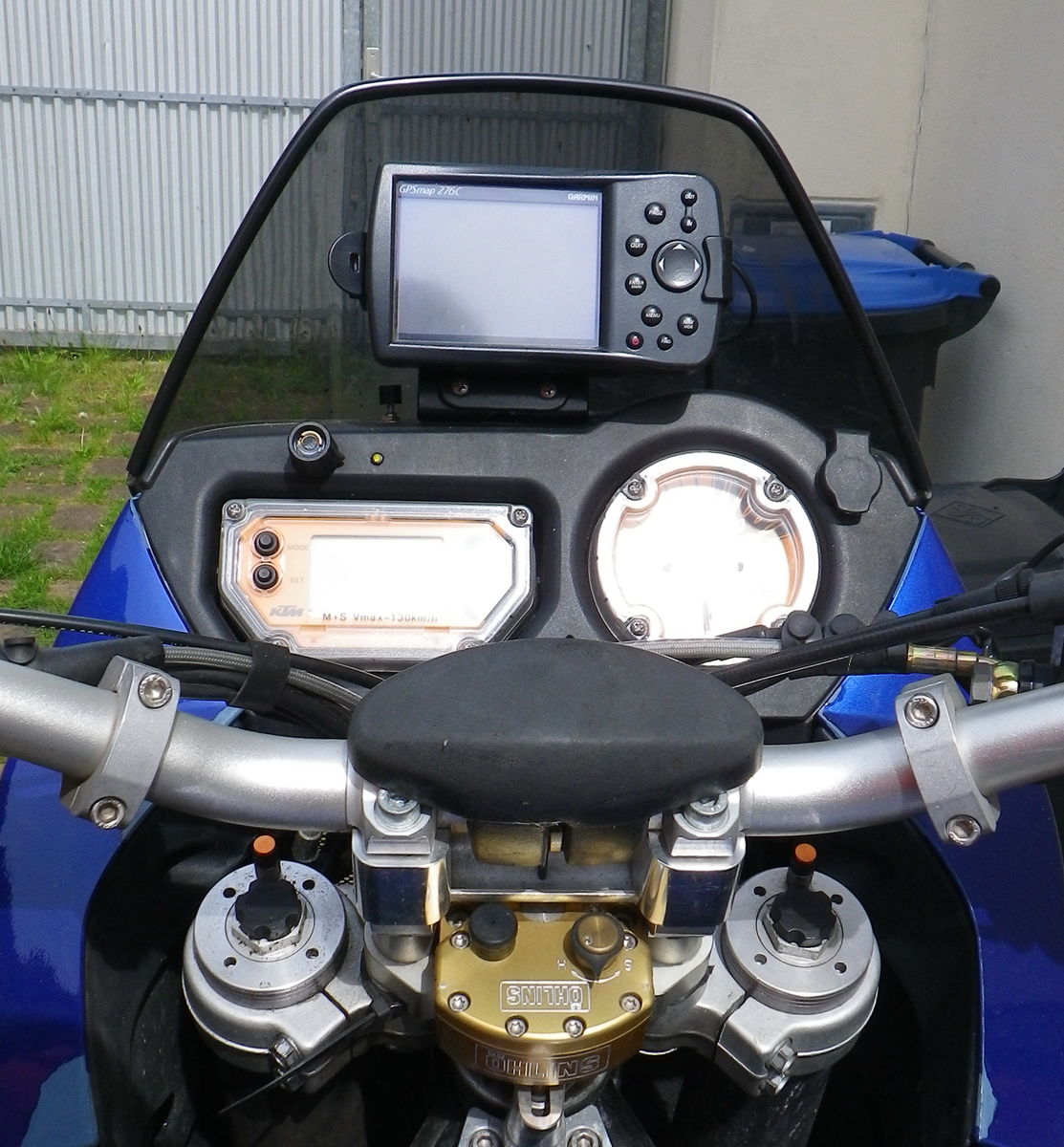

BeitragVerfasst am : Do, 8. Dez 2016, 22:32    Titel: Antworten mit Zitat
kampfschnecke @ Mo, 5. Dez 2016, 17:44 hat folgendes geschrieben:
Bin gespannt. Habe selbst noch keine 9xx mit dem Scott/Öhlins gesehen....
Dann musste vielleicht mal genauer hinschauen, wenn Du das nächste Mal hier bist... dry
Gruß-BRB
 Dateigröße:  231.04 KB
 Angeschaut:  696 mal
Lieber arm dran als Arm ab!

BeitragVerfasst am : Do, 8. Dez 2016, 22:50    Titel: Antworten mit Zitat
Asche auf mein Haupt.
Ist die Halterung selfmade oder kann man die irgendwo erwerben?
Grüße von Stefan
BRB(Blöder Rübenbauer)Offline
Anmeldungsdatum: 28.02.2005
Beiträge insgesamt: 5588
Wohnort: Brandenburg
LC4 625 SXC
BeitragVerfasst am : Fr, 9. Dez 2016, 0:39    Titel: Antworten mit Zitat
kampfschnecke @ Do, 8. Dez 2016, 21:50 hat folgendes geschrieben:
Die Halterung ist handelsüblich von der Rallye 2003.
Die obere Gabelbrücke ist von einer LC4 640 Enduro.
Plug and play... Laughing
Gruß-BRB
