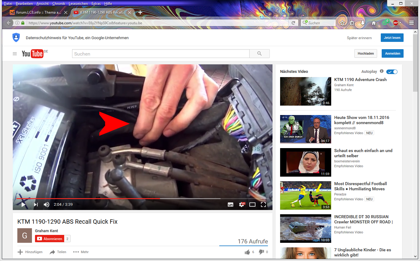

Es wird gerade im forum.eu beredet: Einige haben Post von KTM bekommen. Mögliches durchscheuern der Kabel-Isolation an der ABS-Einheit. Falls es jemand selber abstellen will....ein einfacher Eingriff.......siehe
https://www.youtube.com/watch?v=E6y2YNpS9Co&feature=youtu.be

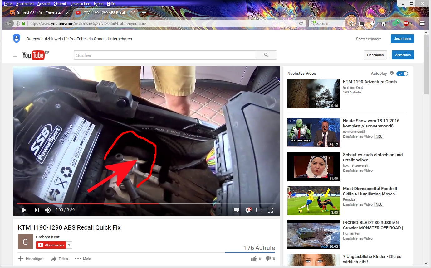

wo???
gibts ein bild dafür?
danke
 Dateigröße:  1.31 MB
 Angeschaut:  5517 mal
 Dateigröße:  1.36 MB
 Angeschaut:  5518 mal

im US-Video ist ein Montagefehler! Die KTM-TI verlangt ausdrücklich, daß der Bowdenzug zur Sitzbankentriegelung nicht zusammen mit dem gefährdeten Kabelstrang per Kabelbinder zur Seite verzurrt werden soll! Je weniger der Bowdenzug ums Eck muß, umso länger funktioniert er wie er soll.

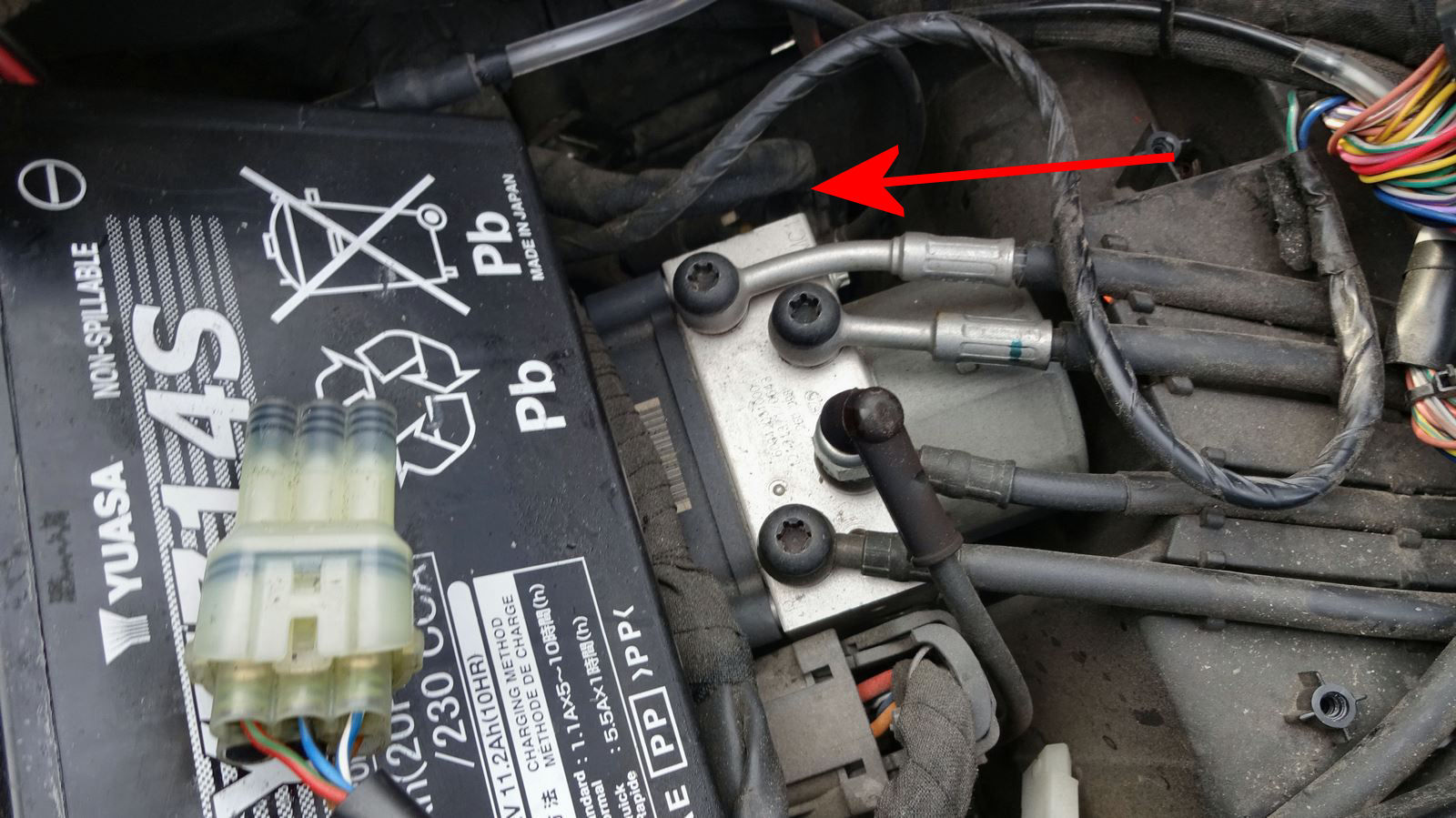

Meine 2013er hat das Problem nicht Smile ! Siehe Foto.......!
@hakim:
Danke! Trifft mich zwar nicht, siehe oben, aber für die anderen mit neueren 1190/ 1290iger ist das sicherlich wichtig!!
