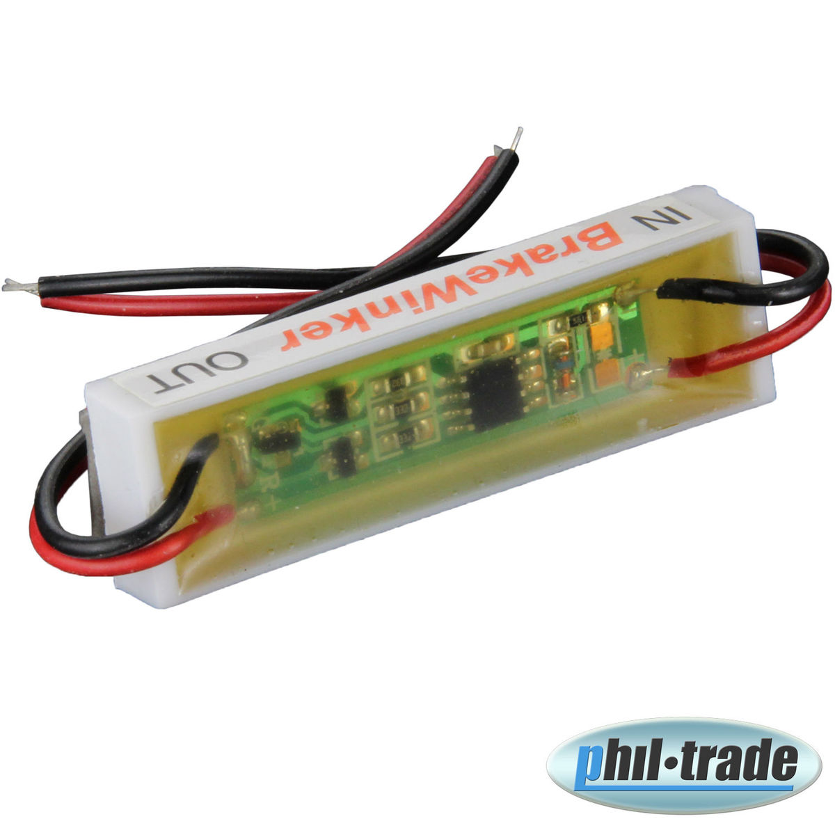

Blinkt immer 8 mal und dann dauer Mr. Green
BeitragVerfasst am : Di, 1. Nov 2016, 22:59    Titel: Antworten mit Zitat
http://www.ebay.de/itm/LED-SMD-Blink-Schaltung-las ....... 7:g:DRIAAOSwlfxXFgy-
geht nun auch preiswerter
