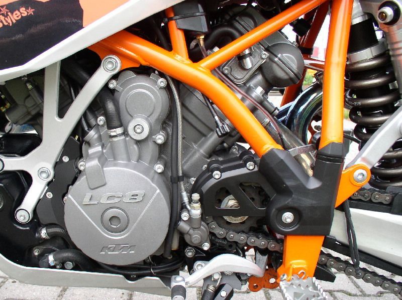

...man den komischen Kettenschutz entfernt?
Habe mich jetzt von dem lästigen Scottoeler getrennt (wenn den einer haben???) und somit saut mir das Öl auch nicht ständig die Karre zu.
Mein den Kettenschutz der mit den 3 Schrauben in der Mitte der Schwinge befestigt ist. Unten ist ja noch einmal ein Abweißer dran. Was macht der, außer einer guten Figur?

Meiner wurde von einem Baum gefressen, offensichtlich mache ich mich seit Jahren strafbar... blink

Kettenschutz /Zahnriemen- abdeckung § 30 StVZO Vorhandensein; Befestigung; Ausführung - ist nach StVZO nicht ausdrücklich vorgeschrieben, jedoch muss nach § 30 StVZO gewährleistet sein, dass keine Verletzungsgefahr besteht.
- wenn ab Werk ein Kettenschutz vorhanden ist, so darf dieser nicht entfernt worden sein

Wer einen Scottoiler demontiert weil er nicht in der Lage ist ihn richtig einzustellen, der kann auch den Kettenschutz demontieren.
Beides hilft nun zum schnellen Kettenverschleiß.
Kommt dann bald die nächste Frage: Wo bekomme ich einen Kettensatz für meine...

Tipp zu Scotty:
Ich habe den Schlauch nie ans Kettenrad montiert, sondern so positioniert dass er von oben auf die Kette im Bereich des Ritzels geführt wird.
Kurzer Weg, kein Gebimsel an der Schwinge entlang, kein Abriß im Gelände, usw.
Dann die Einstellung auf 6-Uhr-Stellung anfangen. Hat fast immer gleich gepaßt.
Ich hab an so vielen Ketten-Moppeds Scottoiler montiert und gefahren,
immer top zufrieden, Kettenverschleiß minimal, usw.
