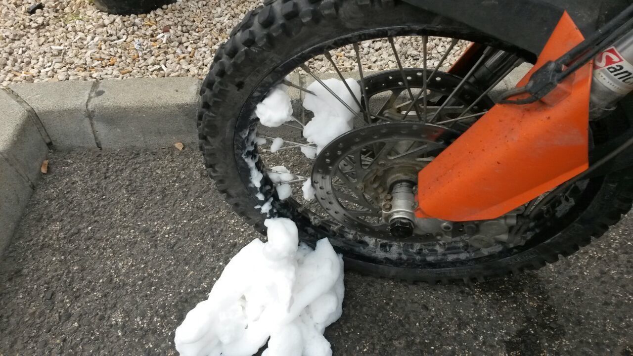

Matte ich auch mal auf der ungarischen Autobahn. MT21 und 4mm Schlauch. Hab ordentlich angegast, da ich jemanden einholen wollte. Da ist er wohl zu heiss geworden. Shit happens! Cool

Das Foto ist von mir! Da ist das Rad natuerlich richtigrum drin Wink Aber das mit dem Tacho stimmt nicht. Der kriegt das Signal von den Bremsscheibenschrauben. Und da ist es egal, wierum das Rad montiert ist - sofern du 2 Scheiben dran hast Smile
