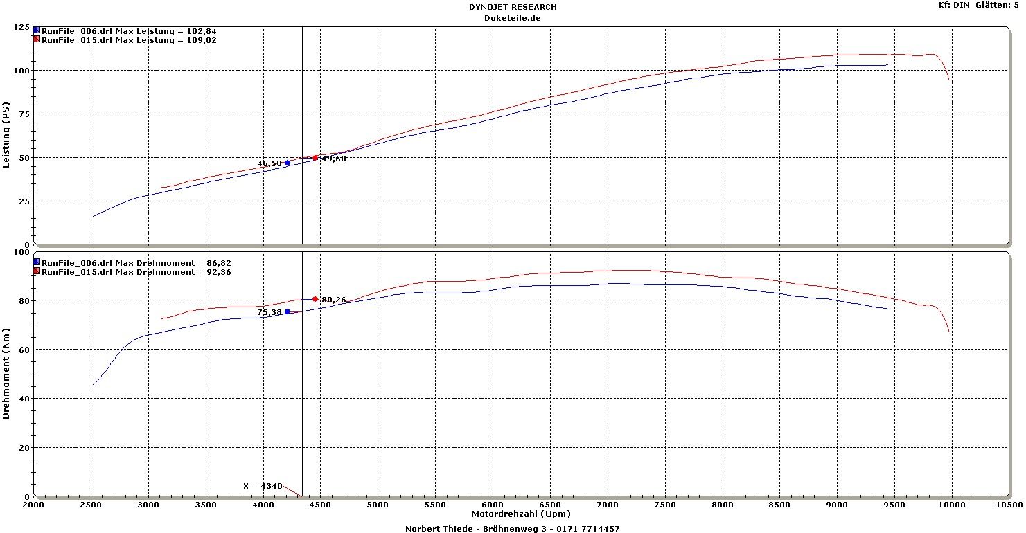

Auf dem Diagramm siehst du einmal eine "normale" Abstimmung mit dem PowerCommander und einmal eine mit einem modifizierten Zündungskennfeld.
Immer mit dem originalen Auspuff!
Das sind die Werte gemessen am Hinterrad, für die Motorleistung kannst du ca 12% drauf rechnen.
