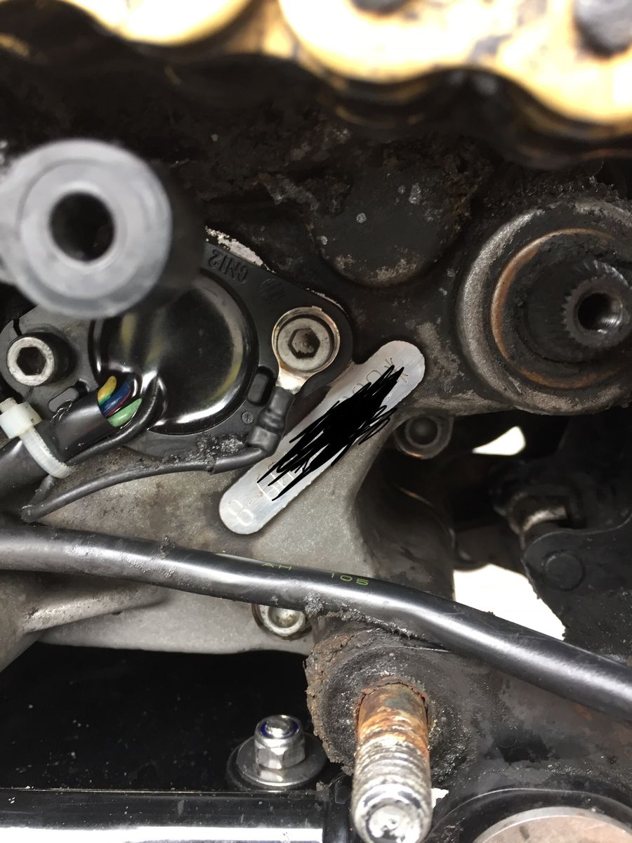

BeitragVerfasst am : Sa, 2. Jun 2018, 14:41    Titel: Motornummer gefunden Antworten mit Zitat
Hey Folks,
Zur Reisevorbereitung benötigt man manchmal die
Motornummer
Tip
Direkt unterhalb des Ritzels den Motor reinigen, muste 3mal dran
Schalthebel entfernen
Seitenständeraufnahmeblock entfernen
Wieder reinigen und schon kann die komplette Motornummer
fotografieren
Rechts Schaltwelle
Links Schaltsensor
( Sch....es fehlt mir ein hätte es ankleben sollen , falls der Grenzer doch schauen will )
