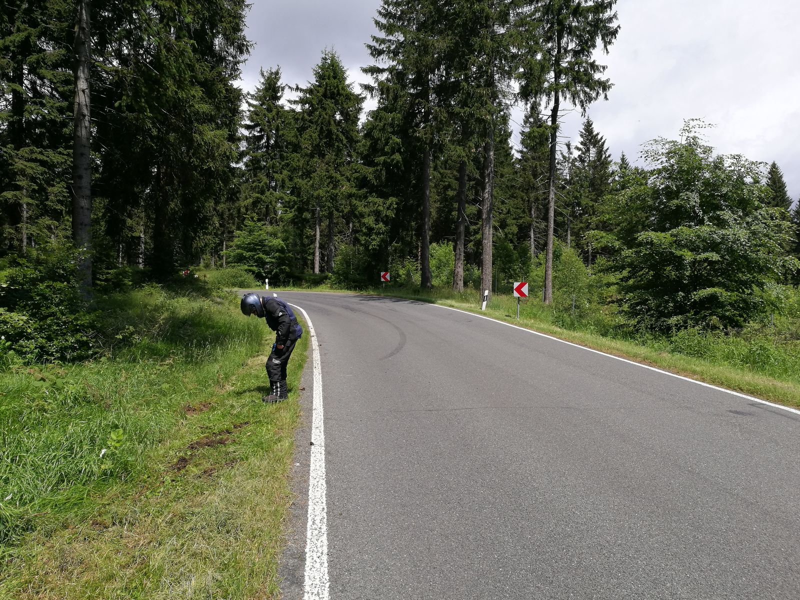

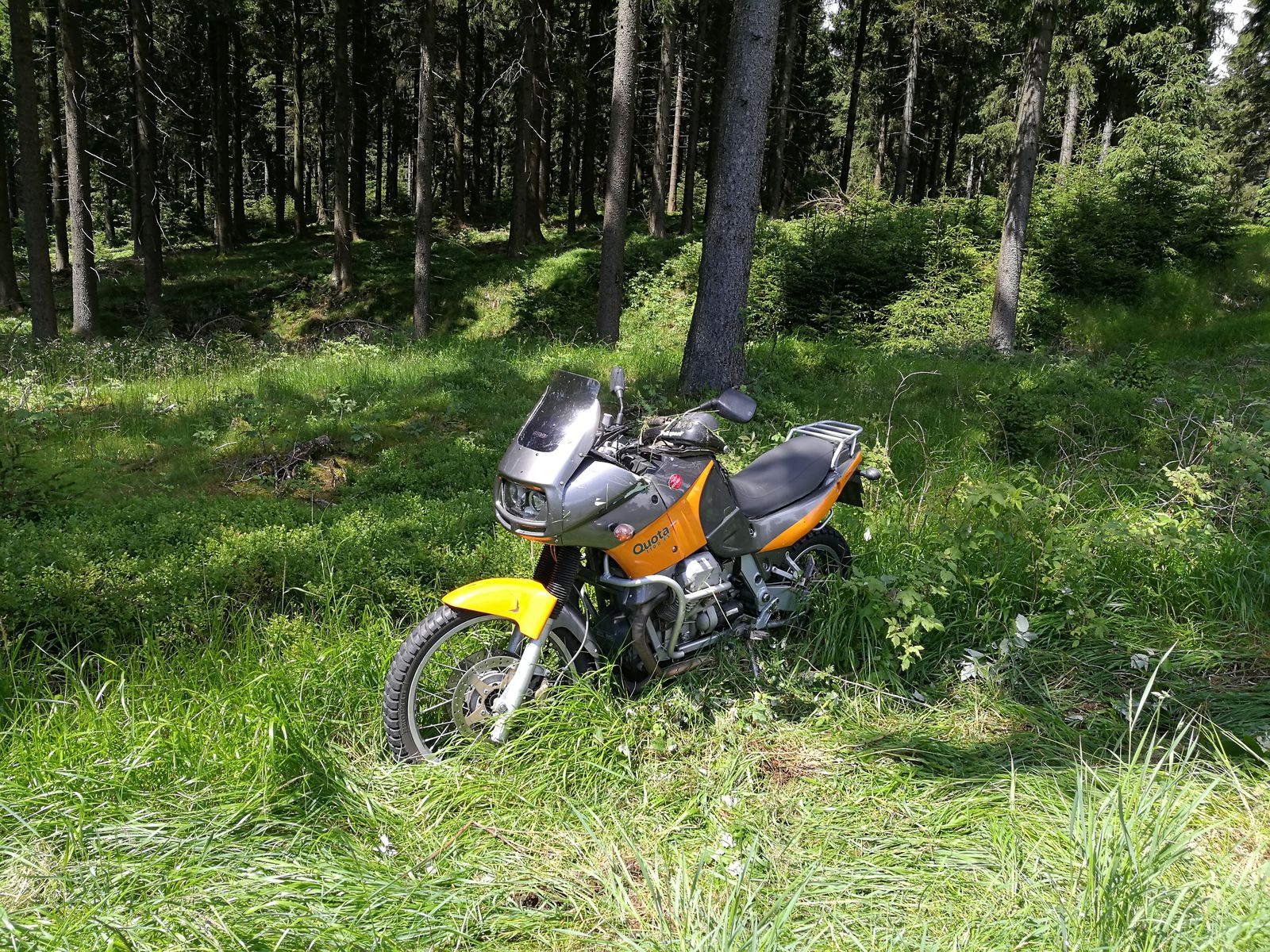

rate ich dir auch nicht - ist nen Enduro Mischreifen und nicht gemacht um auf der letzten Rille über die Straße zu fegen
durfte neulich als Hinterherfahrer erleben was dann passiert - Reifen in Schräglage nicht mehr genung Haftung und der Fahrer hat nen Sidewinder in den Wald gemacht.
Ergebnis: gebrochener Flügel am Pilot und ein gebogenes Geweih und Schrammen an der Italienerin

BeitragVerfasst am : Do, 21. Jul 2016, 11:27    Titel: Antworten mit Zitat
indem einen das Hinterrad außen überholt (wie Übersteuern beim Auto..)
als das Moped dann schon Blickrichtung Wald hatte dann der klassische High Sider Abwurf
genug Offtopic: waren sicher Schläuche drinnen Wink
