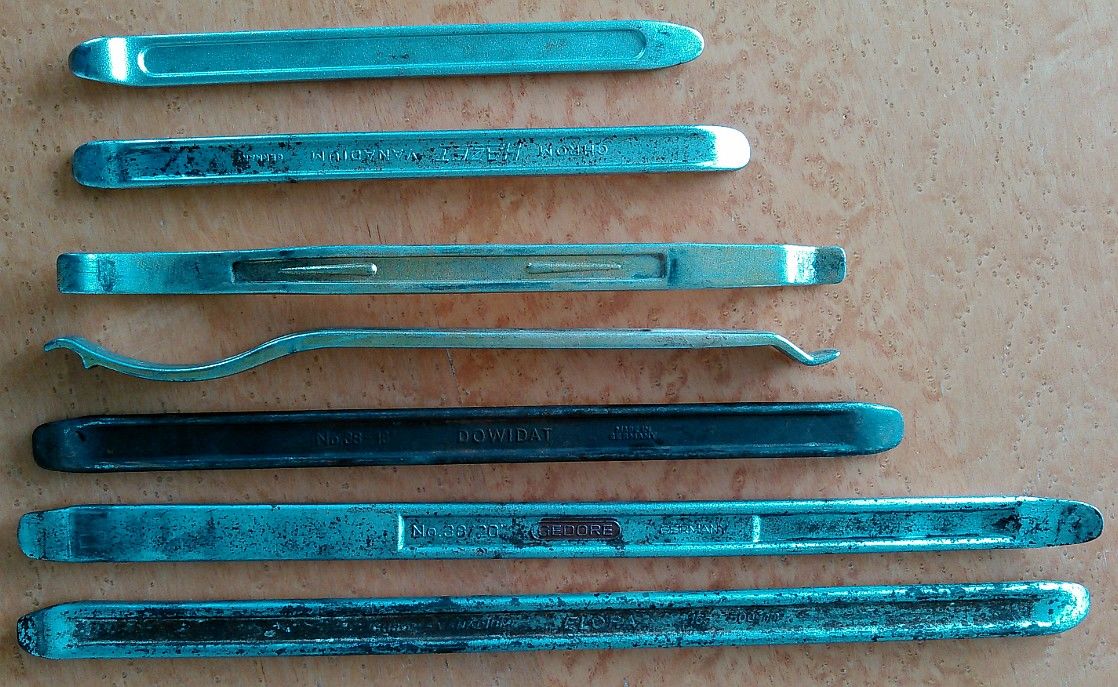

..haben sich über die Jahre einige bei mir gesammelt und ich wollte mal meine Favoriten vorstellen.
von unten nach oben:
- Elora 500mm
- Gedore 500mm
- Dowidat 400mm
- JMP 350mm "Michelin Style" (gekrümmt)
- Hazet 300mm
- JMP 280mm
Für daheim nehme ich das 500er Gedore und die zwei gekrümmten "Michelin Style" JMP am Liebsten. Unterwegs nur die zwei JMPs.
300mm Länge und darunter ist bei manchem Hinterreifen seeehr mühsam (Desert, Mitas E09, DD908,..)

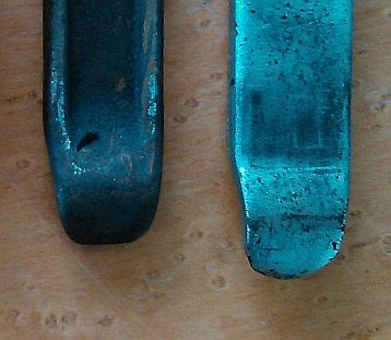

Beim Elora, Dowidat und Hazet Eisen geht das H-Profil bis an die Hebelspitzen. Das ist m.E. suboptimal, da dann die Alufelge durch das H-Profil schneller und unnötigerweise Macken bekommt. (siehe Bild 2 im Vergleich zum Gedore, auf dem Dowidat sieht man schön den Aluabrieb... wacko ) Deswegen benutze ich die quasi kaum noch, wenn mit Felgenschoner.
Die gekrümmten jmp Eisen mag ich gerne weil man beim Aufziehen der ersten Flanke auf die Felge weniger Mühe hat, da der Reifenwulst dann im Bogen liegt.

und jetzt polierst Du noch die Gleitflächen der Eisen auf Hochglanz. Damit sparst Du ein Drittel Kraft und die Felge bleibt ohne Kratzer. Es ist ein verblüffendes Erlebnis, wie leicht das Montieren danach geht!
