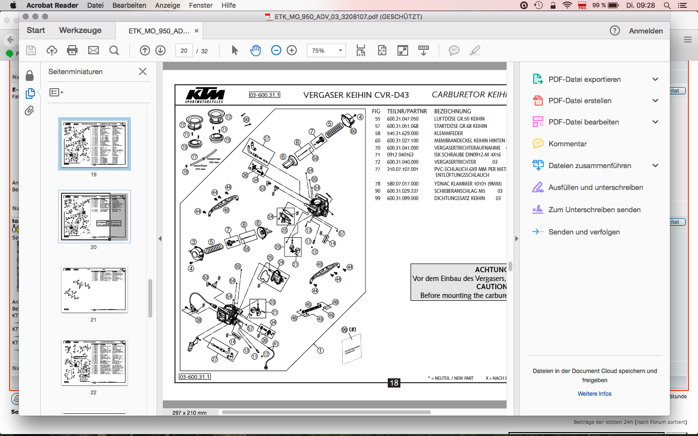

Hast du das sog. "Luftabschneideventil" auch gereinigt und dessen Kanäle im Vergaser auf Durchgang geprüft ?

Wo soll das sein ?

Im/am Vergaser. Wink ETK Motor Adv. Modell 2005 S. 18 Nr. 34

er meint wohl das hier:
