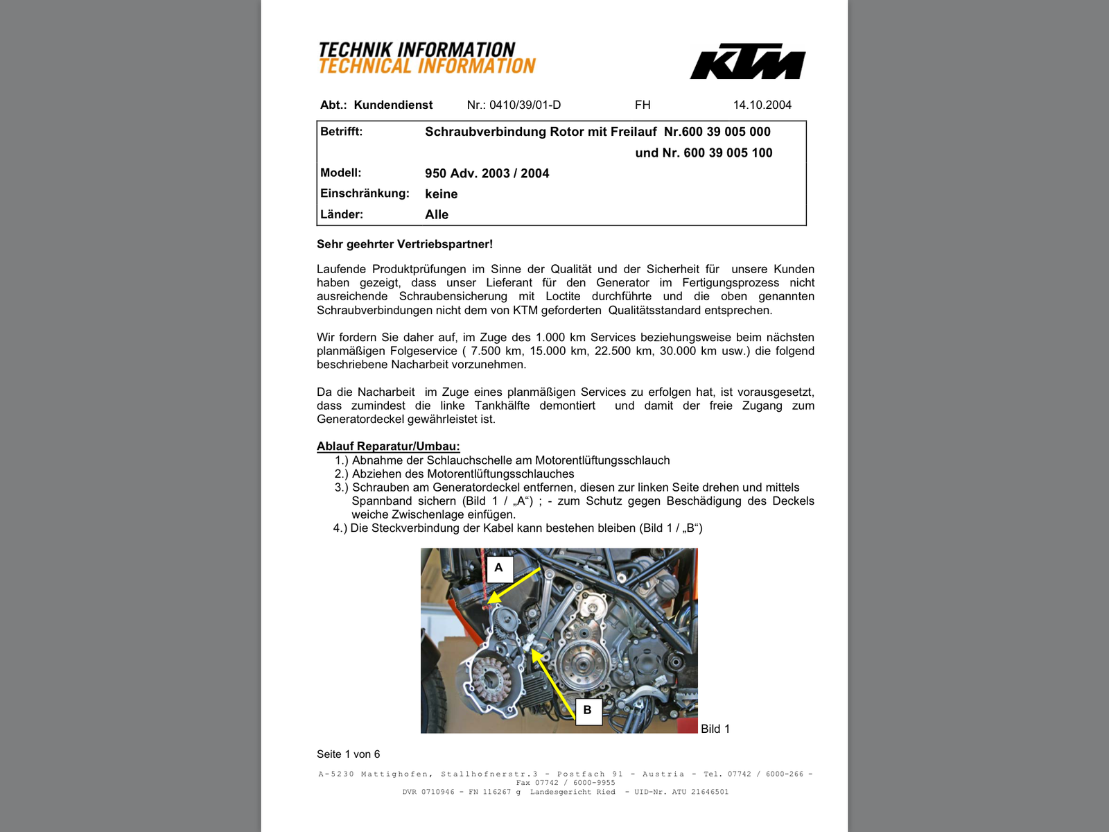

Moin,
Da ich gemerkt hab , das bei meinem Mopped ja quasi kaum TI's gemacht wurden, würde ich gerne die Rotorschrauben prüfen, hab aber folgende Frage:
- wie wurden die Schrauben im ursprünglichen Zustand eingebaut, ohne Schraubensicherung oder mit der falschen?
- Woran erkenne ich das die TI gemacht wurde, ausser der weissen Markierung am Motorgehäuse, die könnte sich ja auch abgewaschen haben.

Moin,
Also hab eben mal die Schrauben neu eingeklebt und musste mit erschrecken feststellen, dass ich die Schrauben ganz easy ohne jeglichen Krafteinsatz mit 2 Fingern rausschrauben konnte.
Ich würd sagen zur richtigen Zeit geprüft.....

BeitragVerfasst am : Sa, 9. Jul 2016, 7:29    Titel: Antworten mit Zitat
Moin,
TI = Technik Information seitens KTM
Rotorschrauben = Schraubverbindung Rotor-Lima mit Freilauf
Grüße

BeitragVerfasst am : Mo, 11. Jul 2016, 12:27    Titel: Antworten mit Zitat
Also ich find bei meiner den Punkt auch nicht.
Heißt jetzt dass es nicht gemacht wurde?
Kann man denn eine 2003er zum Freundlichen bringen und das
auf "Kulanz" nachmachen lassen, oder einfach Pech gehabt?
Grüße

BeitragVerfasst am : Mo, 11. Jul 2016, 13:29    Titel: Antworten mit Zitat
Moin,
Also ich würd das selbst prüfen wenn man mal dran ist, ist ja keine große Sache.
Bzgl. der anderen Updates sieht es ehr schlecht aus, meinte jedenfalls mein Freundlicher heute morgen.
Werde Ihn damit die Tage aber nochmal nerven!
