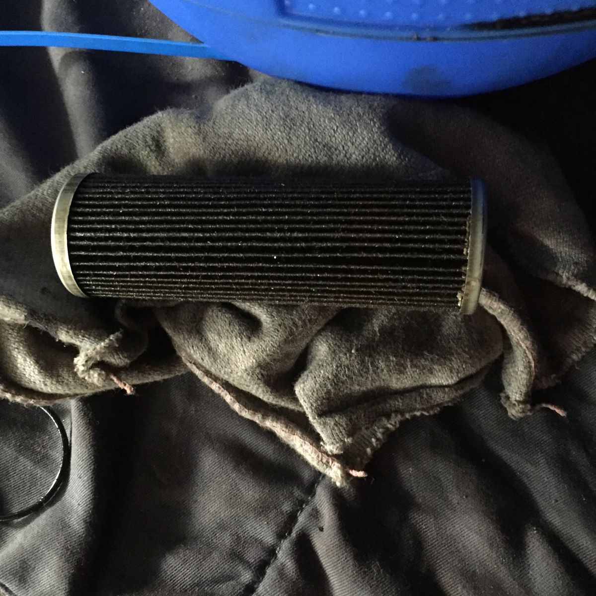

Hab heute mal mit meinem Service angefangen und hab ein bis zwei Sachen festgestellt, zu denen ich mal ein paar Fragen hätte.....
1. hab heute bevor ich den Ölwechsel angefangen hab, mal meine Batteriespannung mit Motor aus gemessen, Spannung ligt bei 12,72 V, ist das i.O.? Mopped lief ca. 4-5 Wochen nicht Sad
2. hab dann seit meinem letzten Urlaub ( Italien, letztes Jahr Gardasee, Scheiße Heiss..... ) mal meinen Wasserstand im Kühler und Ausglichsbehälter gecheckt. Hatte letzts Jahr vor der fahrt einen Schluck, ca. 250 ml aufgefüllt, vor Abfahrt war der Wasserstand im Ausgleichsbehälter bei min.
Stand jetzt nach ca. 6000 km ist der Stand im Ausgleichsbehälter ein Stück über max.
Im Kühler sind jetzt ca. 4 "Lamellen" nicht bedeckt!
Muss ich mir nu Sorgen machen? Im Öl ist keine Schmonze oder Wasser und der Ölfilter sieht meiner Meinung nach gut aus....
Was mit ausgefallen ist, das ich manchmal ein wenig Kühlwasser am Tank bzw. den Plastiks hatte, dabei nicht wirklich was gedacht, aber das war nur ein ganz wenig.
Fotos im Anhang.

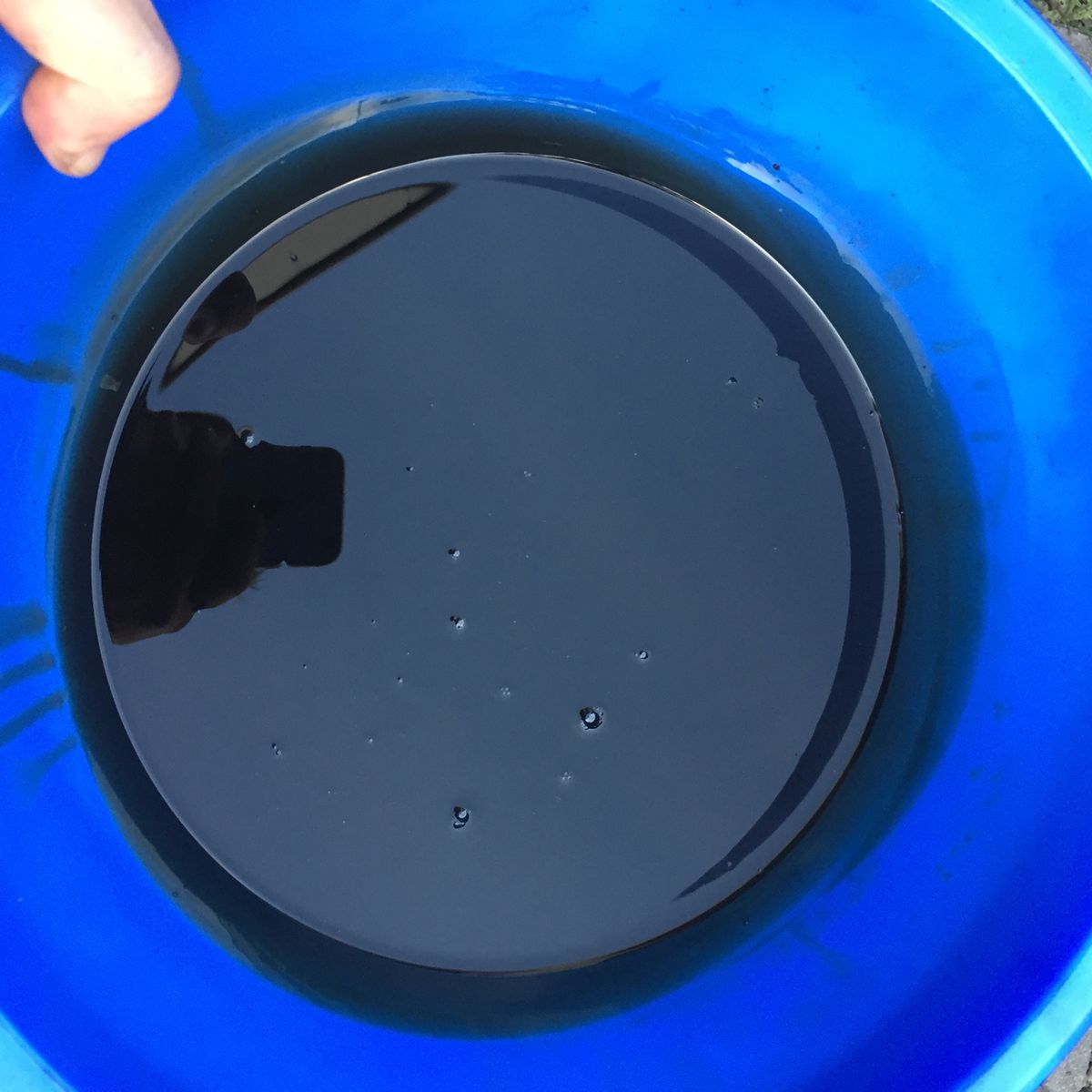

BeitragVerfasst am : Do, 30. Jun 2016, 5:02    Titel: Antworten mit Zitat
Öl

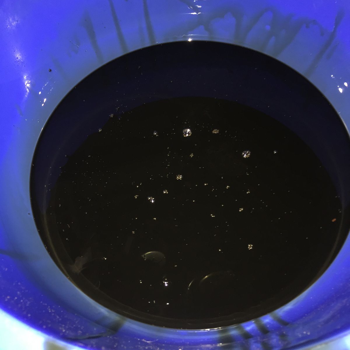

BeitragVerfasst am : Do, 30. Jun 2016, 5:07    Titel: Antworten mit Zitat
Öl2

BeitragVerfasst am : Do, 30. Jun 2016, 6:28    Titel: Antworten mit Zitat
- Anscheinend hast Du den Motor laufen lassen, kurz bevor Du die Batteriespannung gemessen hast. Bei voller Batterie beträgt die Ruhespannung ca. 12,6V. Nach Motoraus einfach mal der Batterie etwas Zeit lassen bis sie auf Ruhespannung ist und nochmal messen.
- Ich vermute einen undichten Kühlerdeckel. Am Besten erneuern, und vor Montage den Sitz im Kühler gut reinigen/glätten.
- Der Ölfilter sieht nicht so aus, als sei Wasser im Öl.

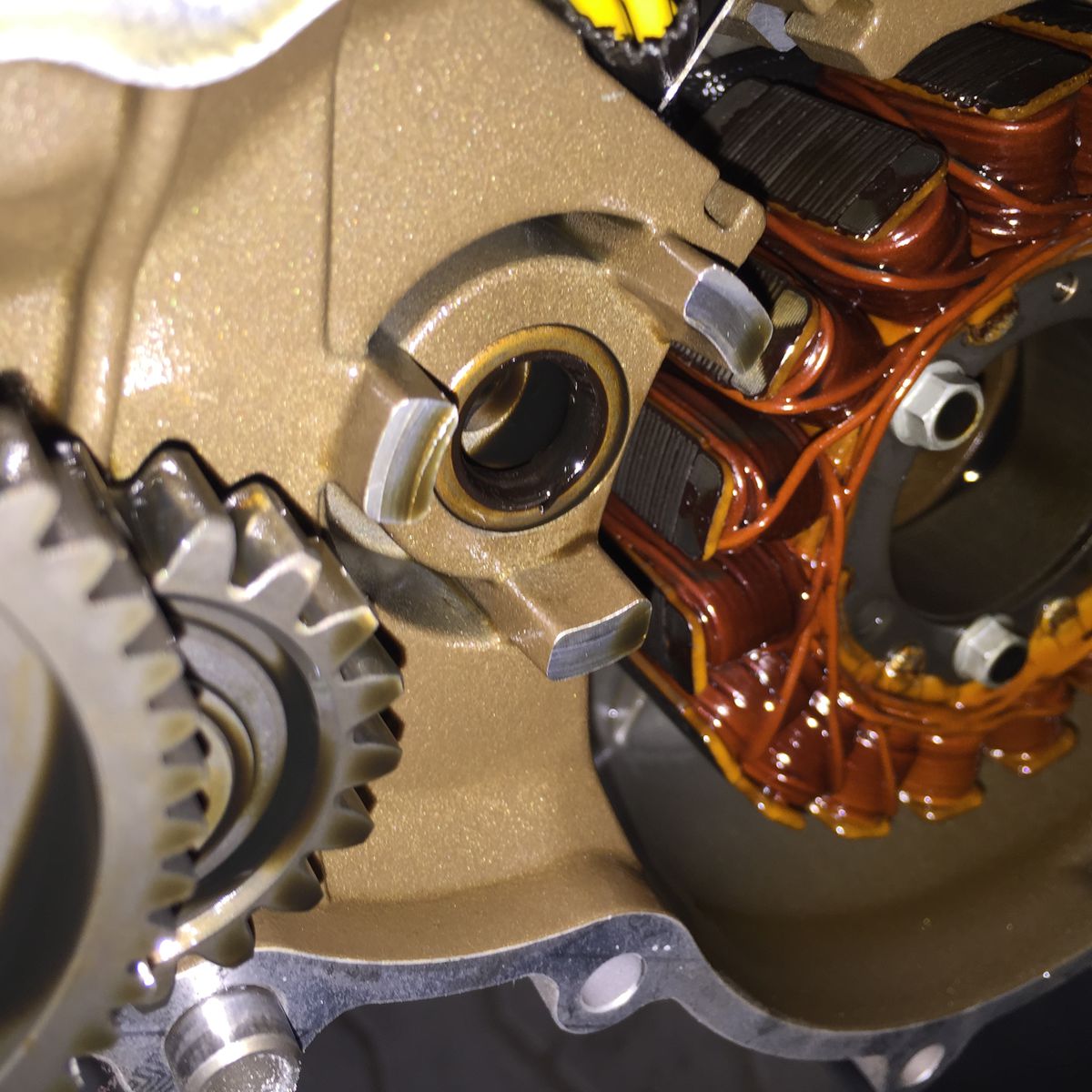

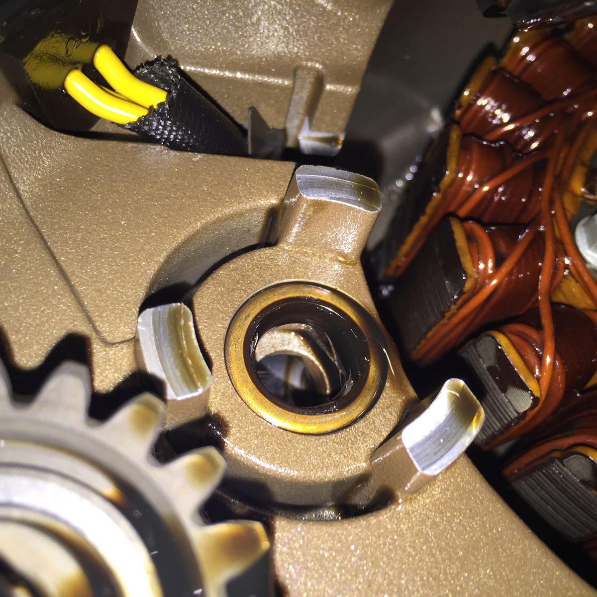

Hab mir grad mal auf die schnelle den Simmering angeschaut , die Lage ist folgende :
- er sitzt noch im Sitz
- an der unteren Seite ist ein wenig Gummi (?) ab, sieht aber m.E. Noch ganz gut aus, unten ein Foto!
Aber es kann gut sein das das Teil undicht ist, denn es ist minimal Öl im Lufi-Kasten, aber nur da wo der Schlauch vom Limadeckel ankommt!
Grüße

hakimOffline
Anmeldungsdatum: 12.09.2013
Beiträge insgesamt: 1702
KTM 1290 SuperAdventure, 2016
 →  83.000 km
KTM 390 Adventure R, 2026
BeitragVerfasst am : Fr, 1. Jul 2016, 14:13    Titel: Antworten mit Zitat
na wenn Du eh´ schon halb zerlegt hast und der SiRi nicht mehr ganz frisch ausschaut, dann mach´ doch gleich den Simmerring und auch die Wasserpumpenwelle neu. Da gibt es ein passendes Reparaturkit. Und das Rückflußventil am Ölbehälter war eigentlich eine offizielle TI von KTM, da ist bei Deiner Maschine was verpaßt worden. Würde ich nachrüsten. Such´mal hier nach der Auflistung der TI-Nachbesserungen an der 2003er ADV - nicht daß da noch mehr Updates fehlen.
