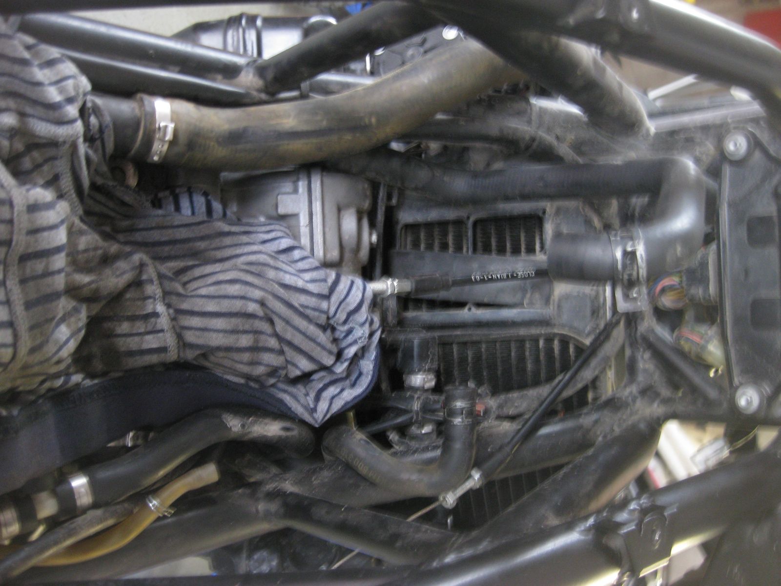

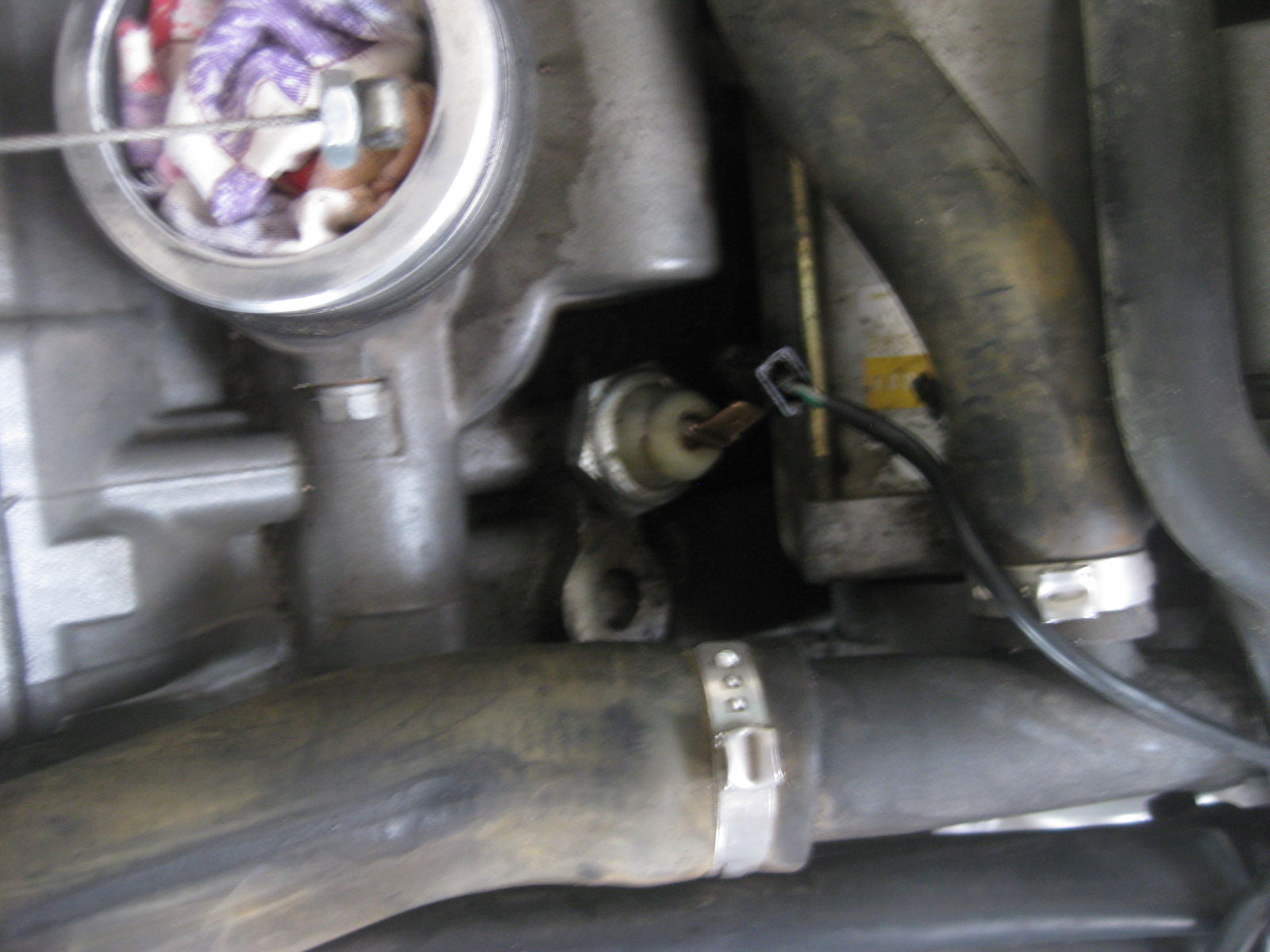

Guten Abend zusammen,
bin gestern von meiner Alpenwoche zurückgekommen. Waren, wie jedes Jahr bei mir, spannende 2.900 km.
Am zweiten Tag fällt die Hinterbremse aus. Das WE war später entlüften lassen.
Dann fängt der Motor an zu rasseln. Schöne Grüße von den Steuerketten Mad .
Also Öl und auch Wasser kontrolliert. Musste beides deutlich nachgefüllt werden.
Das Rasseln der Steuerketten war mal für zig nervenaufreibend km da, dann wieder für 60 - 100 km weg.
So ist das dann auch in der Garage hier geendet.
Habe dann heute mal begonnen den Hobel zu zerlegen.
Zwischenfazit:
Bremse hinten muss komplett revidiert werden
Öldruckschalter muss, mal wieder, getauscht werden
Kettenspanner werde ich, wo ich gerade mal da bin, auch tauschen
Aus dem Motorentlüftungsschlauch plöddert dieses wundervolle Öl/Wassergemisch auf den vorderen Ansaugtrichter.
Und hier ist jetzt mein Thema. Wäre echt für einen Tipp bezüglich der Ursache dankbar. Auch Bastel- und Ersatzteilvorschläge werden gerne angenommen.
Ich hab zwar nur wenig Ahnung, aber ein Bastelbuch, Zeit, und ein neues Hobby Very Happy .
Hier noch Fotos.
 Dateigröße:  194.6 KB
 Angeschaut:  546 mal
 Dateigröße:  235.71 KB
 Angeschaut:  559 mal
Gruß Stephan
