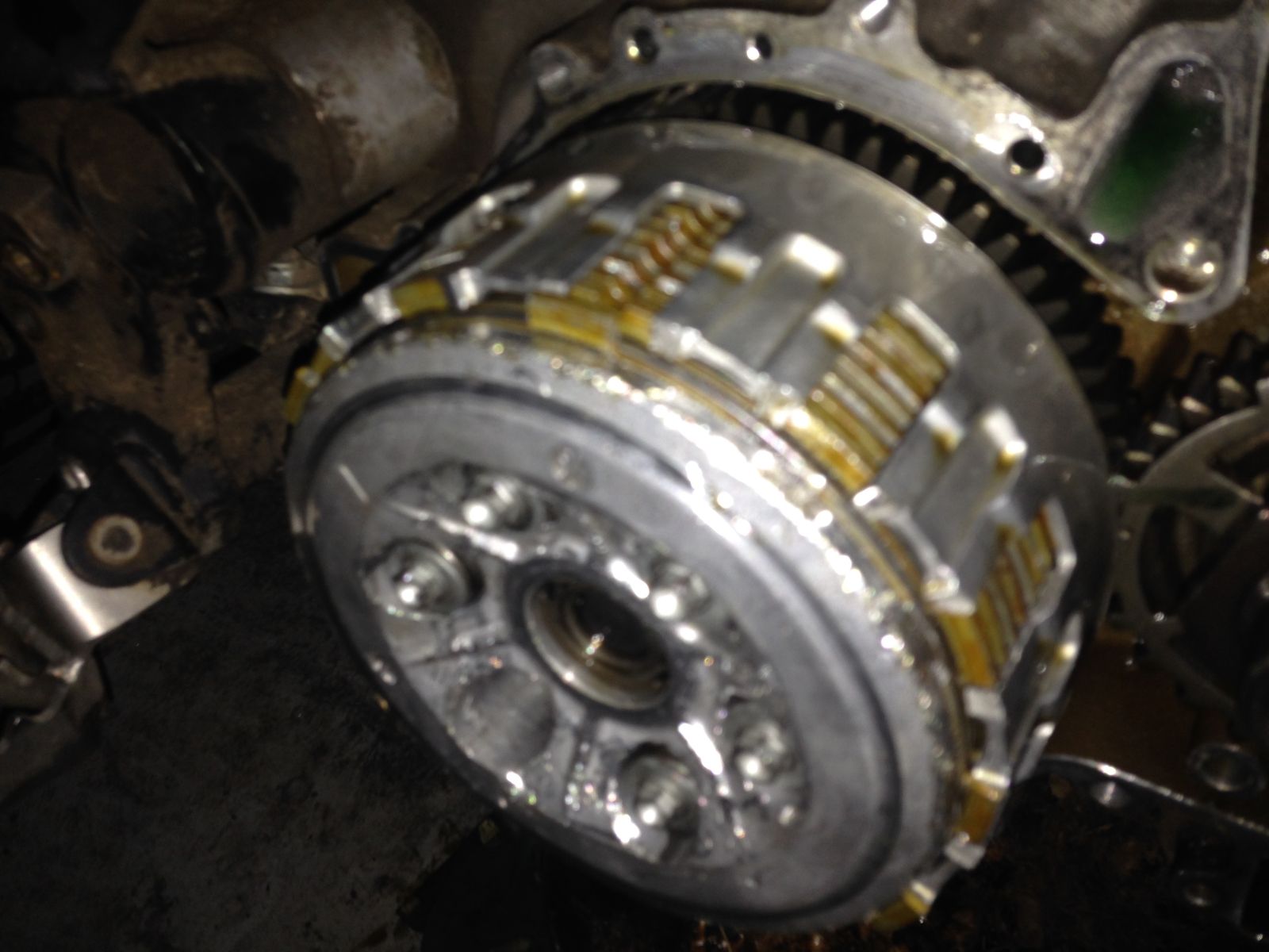

Bevor das Forum hier zum Verkaufsportal verkommt, mal was technisches:
Kleiner Denkanstoss:
Ich habe die Schrauben der Kupplungsfedern immer mit Schraubensicherung eingesetzt. Ehrlich gesagt weiss ich gar nicht warum. In der Rep-Anleitung steht davon nichts. Soweit ich mich noch dunkel aus meiner Studienzeit erinnere, müssten die Schrauben schon alleine wegen der auf ihnen lastenden Federkraft gesichert sein. Vermutlich habe ich hier aber mal gelesen, dass sie sich ab und zu gelöst, und dann ne ziemliche Sauerei hinterlassen haben. Nun könnte man sagen: Sicher ist sicher und drauf mit der Schraubensicherung! Dadurch kann aber leider ein anderes Problem entstehen, wie rund 30 Offroader letztens in Brandenburg live bei mir gesehen haben. Bei mir hatte sich ein Stehbolzen, auf dem die Kupplungsfeder sitzt, gelöst und mir dann den Kupplungskorb zerstört. Von daher meine Vermutung: Durch die Schraubensicherung sitzen die Schrauben so fest, dass man unbemerkt beim rausschrauben die Stehbolzen löst - was mindestens so unangenehm ist, wie nur Schraube und Feder.
Stealth meint, man sollte die Schrauben nur direkt am Schraubenkopf leicht einschmieren und nicht das ganze Gewinde. Ich bin mir ehrlich gesagt nicht sicher, was nun am besten ist.
PS: Auch mit nur 5 Federn und einer Kupplungsscheibe weniger (hatte keinen Kraftschluss mehr, da die äusseren Zähne des Kupplungskorbes wech waren), bin ich noch 1000km offroad und 700km Autobahn ohne Probleme bis nach hause gekommen Smile

bei einwandfreier Montage löst sich die Druckplattenverschraubung nicht gegen den Federdruck. Druckplatte nach der Markierung ausrichten, Schrauben leicht geölt einsetzen, gleichmäßig in mehreren Durchgängen über Kreuz anziehen mit dem vorgeschriebenen Endanzugsmoment und unbesorgt fahren. Das funktioniert zuverlässig an x-Moppeds aller Marken... und wie man sieht, richtet man mit gutgemeinter "Doppelsicherung" genau den Schaden an, gegen den man eigentlich Vorsorge treffen wollte. Meine Erfahrung mit KTM ist auch, daß schon gezielt vorgegeben wird, wo Schraubensicherung drangehört und wo nicht. Wenn in der Praxis dann doch Probleme aufkommen sollten, gibt´s da auch umgehend ´ne TI, bei der nächsten Inspektion die betreffenden Verschraubungen zu lösen und frisch diesmal mit Loctite einzusetzen - wie z.B. für den LiMa-Rotor. Oder - wenn die zusätzliche Flüssigschraubensicherung keinen Sinn macht, werden andere Lösungen gefunden wie etwa die Vorgabe eines höheren Anzugsdrehmoments, die Änderung von Beilagsicherungsscheiben (z.B. die Ritzelverschraubung an der LC4 625/640) und dergleichen konstruktive Maßnahmen mehr. Ich kenne keinen KTM-Motor, bei welchem bei der Druckplattenverschraubung Loctite vorgeschrieben wäre.

@Hakim: Beruhigt? Nicht wirklich, da ich ja wie gesagt schon immer Schraubensicherung verwendet habe, besteht natuerlich die Befuerchtung, dass ich die Stehbolzen der jetzt montierten Druckplatte auch schon unbemerkt geloest habe. Weisst du, wie die Dinger gesichert sind, oder welches Anzugsmoment die haben?
Vorwiegend ging es mir allerdings darum, auf die Problematik hinzuweisen, damit das anderen nicht auch passiert.

mein "beruhigt" bezog sich auf das m.E. vorgabenkonforme Verzichten auf Loctite. Ich hatte nicht verstanden, daß Du nach der jetzt vorgenommenen Reparatur weiterhin Sorge wegen eventuell gelockerter Stehbolzen im Anpressdruckverstärker der Kupplungsnabe hast. Wie to.we soeben bestätigt hat und wie ich aus den US-Foren mitbekommen habe, kann das in Einzelfällen durchaus passieren. Bleibt eigentlich im Zweifel nur, die Kupplungsnabe zu ziehen, den Festsitz der Stehbolzen zu prüfen und beim Zusammenbau noch eventuelle Loctite-Reste aus den Gewinden der Stehbolzen sowie der Druckplattenschrauben zu entfernen. Wie die Stehbolzen werksseitig genau befestigt sind, kann ich Dir leider nicht sagen. Aber ich denke, wenn Du das ausgebaute Teil vor Dir hast, wirst Du wissen, was zu tun ist.
Nochmal zu den Druckplattenschrauben: es gab mal ab Werk eine Reihe LC8-Motoren (europäische Modelljahre 950/2005 und 990/2006) mit ungenügend angezogenen Schrauben. Über eine TI wurde hier von den Werkstätten nachgearbeitet. Aber: kein Wort über eine notwendige, zusätzliche Sicherung mit Loctite!

also ich bin jetzt nicht sooo beuruhigt, dass ich nicht mehr schlafen koennte. Ich schau mir mal die geraspelte Druckplatte an, ob die Bolzen vielleicht geklebt sind und beim naechsten mal checke ich auch, ob da nicht vielleicht einer bischen locker ist. Ansonsten wohl die Stealth Methode.

Die Bolzen sind mit M8 in die Platte des Druckverstärkers geschraubt , dort würde ich Loctide hochfest einsetzen + 20 Nm

Es ist M8 x1,25 mit mindestens 8.8 Güte welches man bis ca.25 Nm belasten könnte, Aufgrund des Loctide aber nicht muss.
