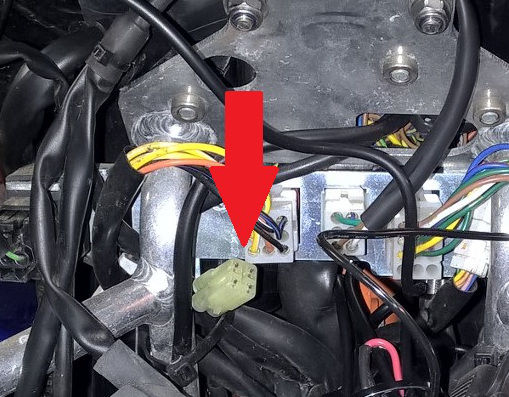

Hallo Leute,
mir ist am Wochenende ein Stecker hinter der Lampenmaske aufgefallen, der nicht verwendet wird.
Kann mir jemand schreiben, wofür der gedacht ist?
Vielen Dank
Holger

Soweit ich weiß ist der für den Anschluss des Tripmasters reserviert, den Du optional anschließen kannst.

schon mal vielen Dank.
Weißt Du vielleicht auch, was für Signale man da abgreifen kann?
Wäre ja interessant, da etwas zu basteln.
Holger

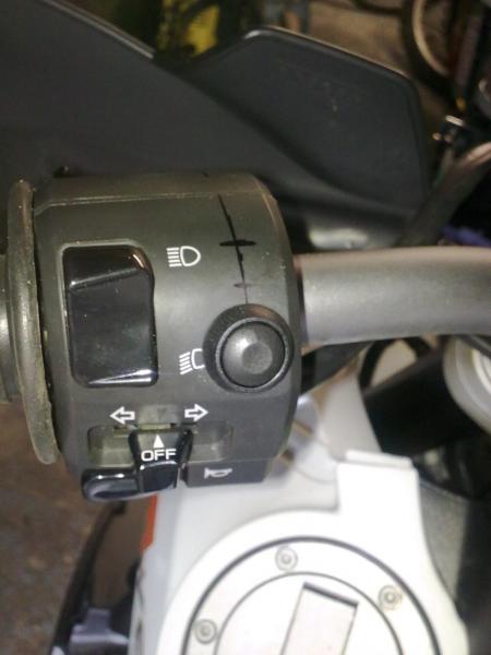

ich habe mir beim Lichtschalter einen Extrataster verbaut, womit der Tripcomputer bedient werden kann. Der Umbau ist auf meiner HP beschrieben hier der Link dazu:
http://www.janotha.de/Umbauten%20LC%208.htm#Taster
Bikehistory: MZ ETZ 150(1988), DR650 Dakar(92), EGS 620(95), SM 640(02),SMC 660(03), 990Adv(07)
HP http://www.janotha.de

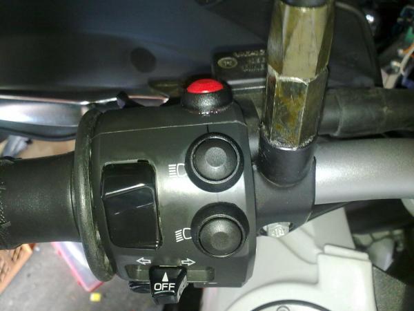

..oder so..,nach Inspiration von Janothas Anleitung
Image 12169
rot zum Wechseln der Anzeige, die beiden schwarzen Taster zum auf und ab des Tageskilometer 2, hab ich aber noch nie gebraucht Very Happy

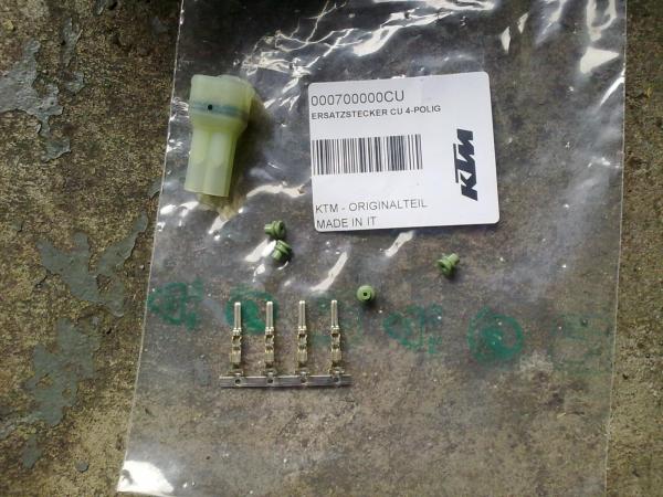

Neben Kabel und Schaltern brauchst diesen Stecker.
