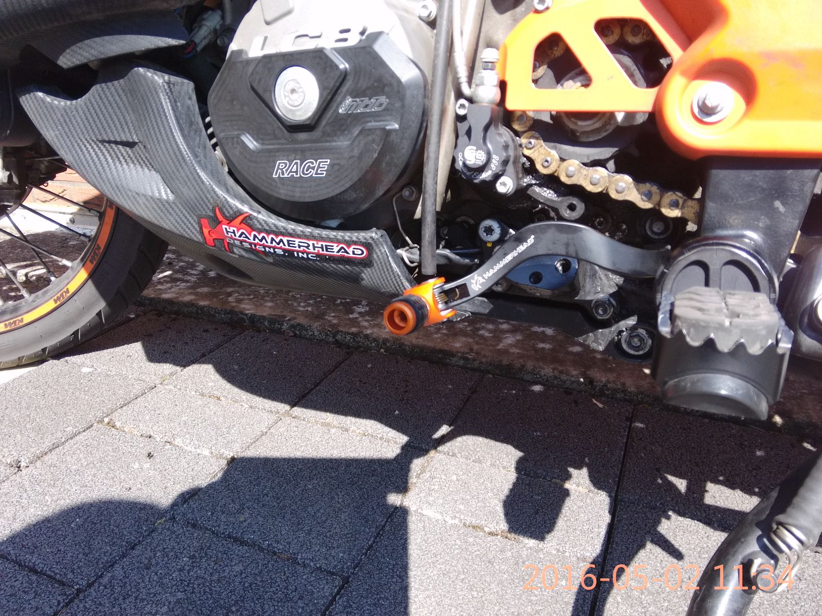

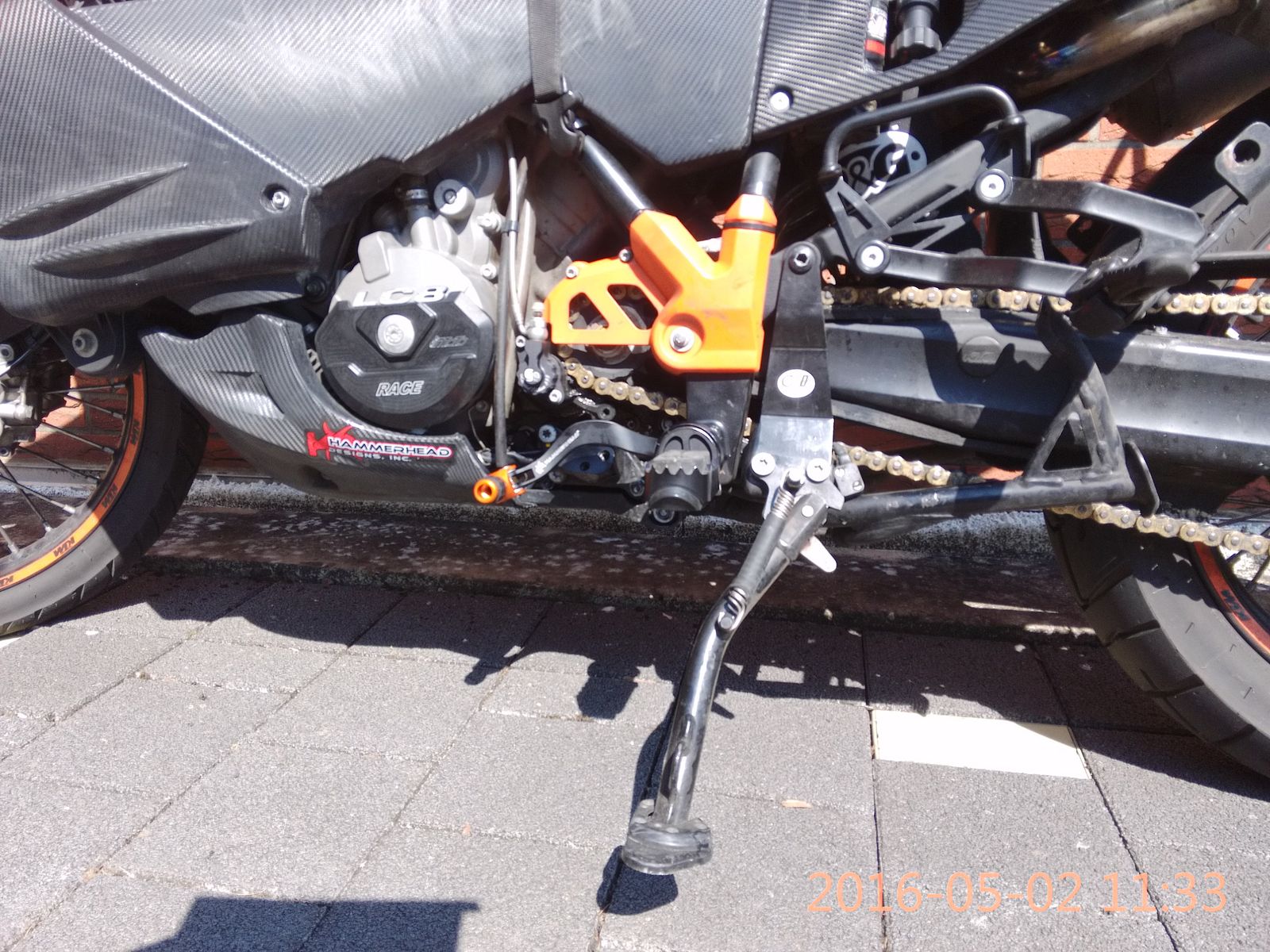

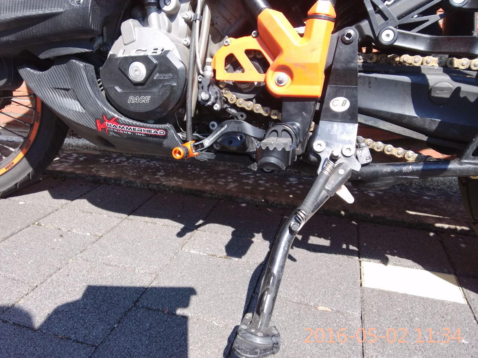

nur mal paar Bilder
vom schöner schalten Laughing Laughing Laughing
VG
Bagger

Hau´ doch mal ´n paar Infos ´raus!
Evtl. Vorteile zum Original,Bezugsquellen...
Danke!

BeitragVerfasst am : So, 15. Mai 2016, 13:52    Titel: Hammerhead, schöner wohnen Antworten mit Zitat
Hey
ich hatte alles direkt mit HD (Teresa) angewickelt , und mir über einen Kollegen aus der USA mit nach Deutschland bringen lassen.
das hoch schalten geht schauberer, beim runterladen schalten muss man etwas hàrter drauf tippen Cool
aber ist OK
website at www.hdmoto.com under both CNC and forged shift levers as the "Type 9 shift lever". Here is the link to the product on our website in the CNC style: http://www.hdmoto.com/KTM_TYPE_9_SHIFT_LEVER_KIT_p/01-0567.htm
Unfortunately, I don't believe we make any products for the other bike. Best of luck with your search

sorry für Offtopic, aber wie sitzt du denn auf dem Motorrad? Der steht ja sehr weit runter. Mal eine Raste höher probiert? Cool
Grüße von Stefan
BeitragVerfasst am : So, 15. Mai 2016, 16:37    Titel: Antworten mit Zitat
mit diesen Fußrasten hatte ich und ein Forumskollege kein Glück - Material gebrochen
BeitragVerfasst am : So, 15. Mai 2016, 17:26    Titel: Antworten mit Zitat
wieso soll der leichter hoch und schwerer runterschalten ...

BeitragVerfasst am : So, 15. Mai 2016, 17:39    Titel: Antworten mit Zitat
Das hab ich auch grad gedacht...???

Na, weil er so weit unten unten montiert ist Very Happy

Hey Stefan,
eigentlich sitze ich immer Sportlich auf der @; aber dein Tipp das ganze mal ein oder zwei höher setze werde ich auf jeden fall mal umsetzen
und werde dann mal ein Feedback geben Very Happy
(kann aber dauern, da ich für die nächsten paar Monate weiter in
Shanghai mein Dienstsitz habe)
Die Gilles-Fußrasten fahre ich off/on Road und seit über 30.000km und
finde diese sehr; sehr; angenehm vor allem wenn im stehen gefahren
wird, aber das diese brechen ohmy , ??; wollen wir mal nicht hoffen
VG
Bagger

Hatte mir vor 2-3 Jahren mal so ein Teil in den USA bestellt.
War nicht so dolle.
Die Rasterung passt zwar, sitzt aber nicht so weit auf den Zahnung wie der Originale.
Bei tiefen Rasten kann man ihn nicht weit genug nach unten stellen.
Mußte da sogar was weg flexen dass man runter schalten kann ohmy
Das Teil liegt jetzt in der Restekiste, bzw. nehme ich als Ersatz mit wenn ich ins Gemüse fahre...
