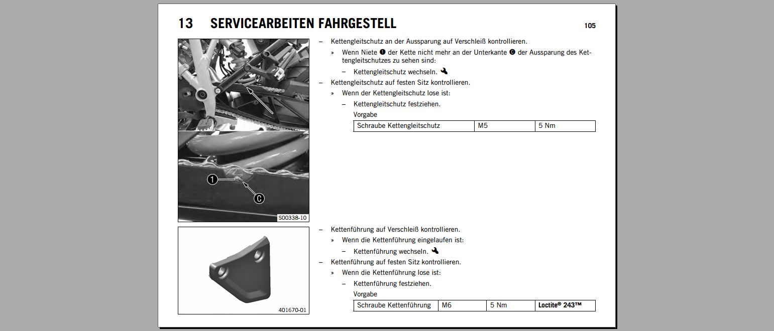

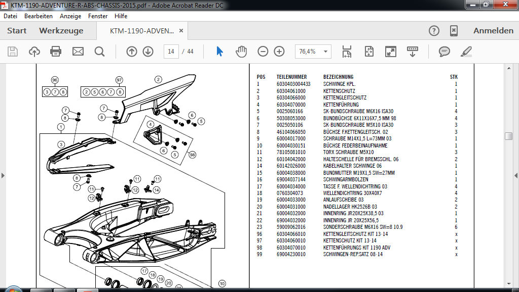

Wenns ne 1190iger ist.....das kannste selber machen! Bin gerade auf der Reise von Deutschland nach Kreta (aktuell im Trentino....sauber verregnet hier Mad ) und kann deshalb keine Fotos von meinem externen Speicher hochladen (der iss zu Hause)......hatte welche gemacht.
Ich glaube mich daran zu erinnern, das nur die Ritzelabdeckung ab zu schrauben ist.......paar Schrauben am Schutz sind noch auszudrehen...aufs Drehmoment achten, denn die hatten nicht viel Fleisch, soweit ich mich noch richtig erinnern kann.
Hab aber den USB Stick mit der Teileliste/ Zeichnung dabei.......

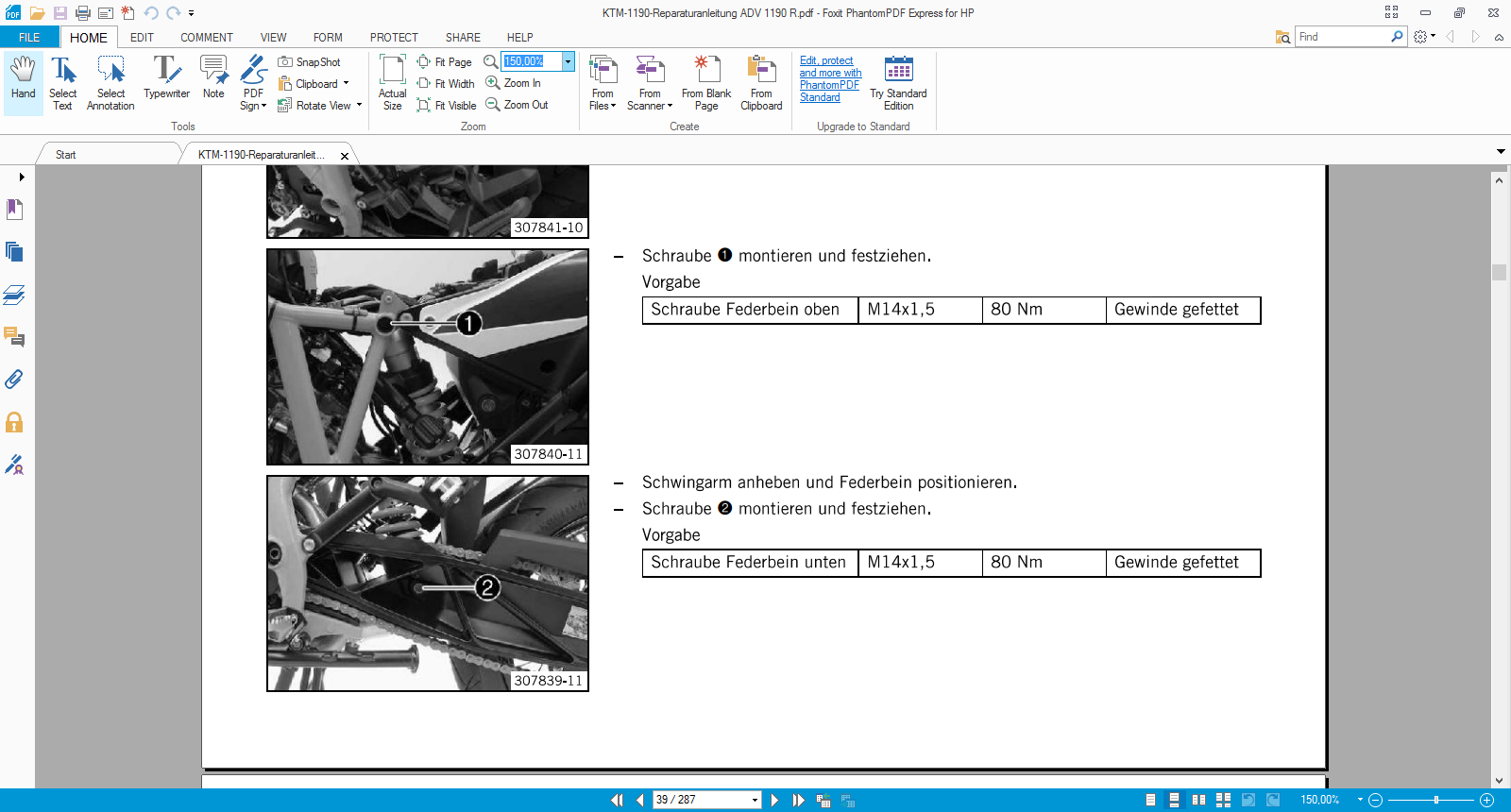

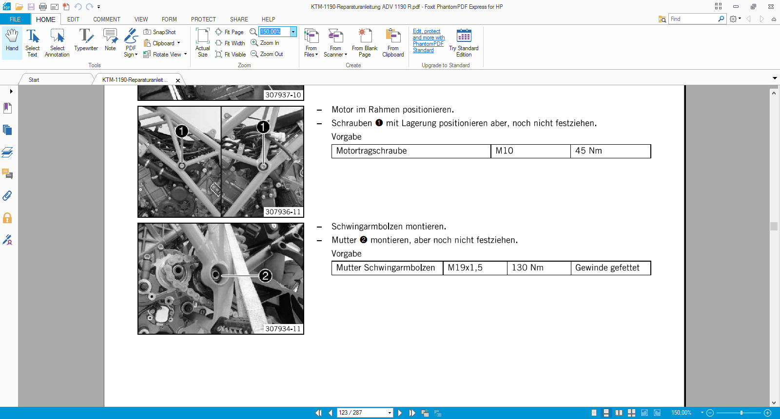

Hat einer mal die Drehmomente für die Schwingenachse und die untere+obere Federbeinaufnahme?
Ich will die Schwinge für den Ketten- und Schleifschutzwechsel ausbauen. Dann kann ich gleich mal alles durchreinigen und neu fetten etc.

BeitragVerfasst am : Sa, 9. Jul 2016, 21:52    Titel: Antworten mit Zitat
.... Wink

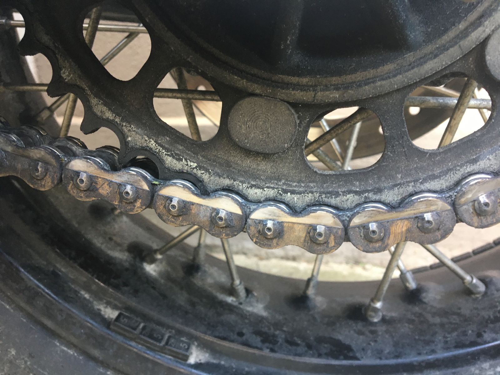

hier ein verunsicherte "Neu"1190r - Besitzer wacko . Kennt ihr dieses Bild der Kette? Hat es was mit der Kettenführung und Kettenführungsschienen zu tun? blink
Ich habe während der Fahrt permanent eine Art Quietschen im Ohr, welches ab 20km/h einsetzt. Hört sich so ähnlich an als würde ein Autoreifen über glatte Kopfsteinpflaster fährt.

LangustoOffline
Anmeldungsdatum: 05.03.2014
Beiträge insgesamt: 311
BeitragVerfasst am : Mo, 4. Sep 2017, 21:28    Titel: Antworten mit Zitat
Moin!
Die von meinem Bruder sieht genauso aus. Läuft jetzt seit gut 10000km ohne nennenswerte Probleme.
Ab und zu fahr´ich sie auch - das von Dir beschriebene Quietschen kann ich nicht bestätigen.
Ich finde eher,daß der Motor im Vergleich zu meiner SE irgendwie hochfrequentere Klänge produziert,ist aber subjektiv und bzgl Thema Kette schon wieder .

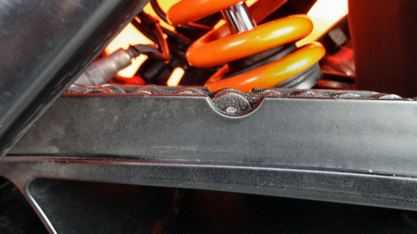

matt-FXD @ Mo, 4. Sep 2017, 21:14 hat folgendes geschrieben:
Kettenbild absolut normal! Das Gequitsche ist vorbei, wenn Du Dir einen Ketten-Oiler anbaust. Lies Dich mal im forum.eu in die Thematik ein.......da gibt´s Threads darüber (Suchfunktion: Kettengleitschiene!) Einer davon (möglicherweise mußt Du Dich anmelden)...
https://www.ktmforum.eu/forum3/wbb/950-990-1050-10 ....... schiene/#post1260621
Meine Schiene läuft seit ca. 50.000km (mit Öler!!!) und ist immer noch ok. Die Angabe in der Betriebsanleitung (Verschleiß-Kontrolle) ist von KTM selber "entschärft" worden. Vielleicht auch schon in den neueren Betriebsanleitungen abgeändert worden........

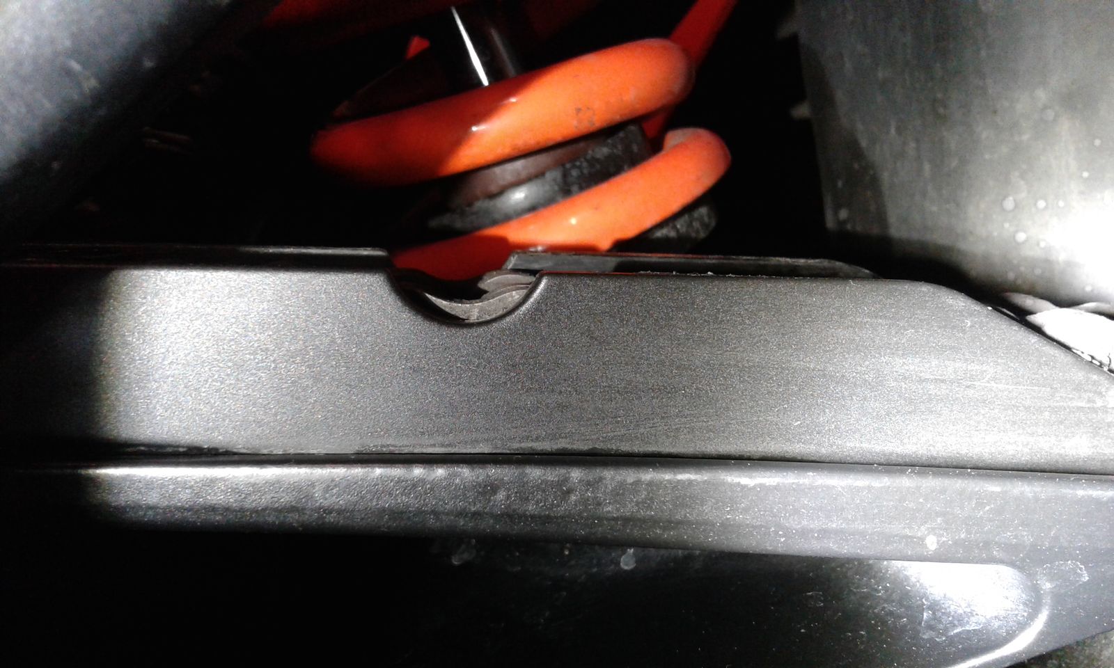

War gerade draußen am Bike und habe ein Foto von dem KG-Schutz gemacht. Wie geschrieben, so sieht die Meßstelle nach 50.000km aus. Ich würde Dir deshalb zu einem Kettenöler raten. Durchgängige Erfahrung ist, dass der Schutz so 30.000-40.000km und ggf auch länger hält und außerdem läuft die Kette dann auch super leise, vorrausgesetzt die Kettenspannung und der Lauf (gerade) stimmen.
