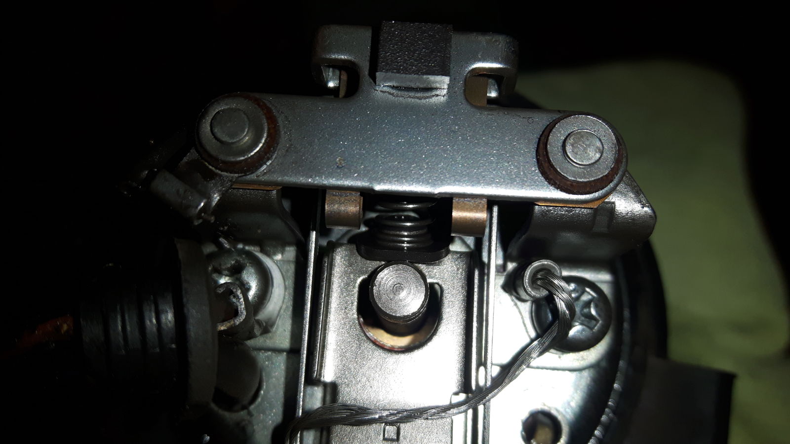

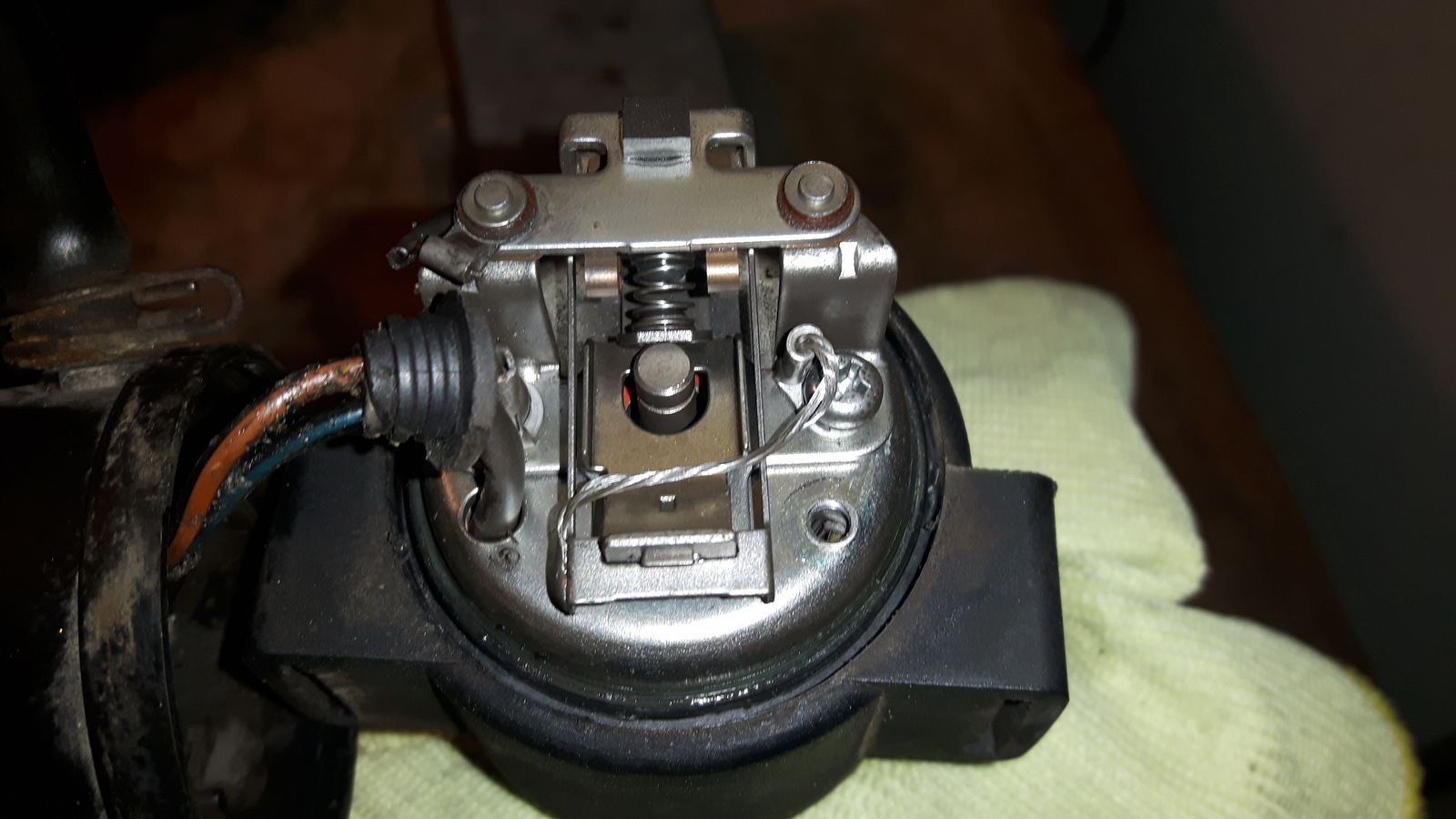

Ich weiss nicht was viele gegen die Pumpe haben. Ich habe vorsorglich
eine neue bestellt, geht halt in den Fundus.
Diese Pumpe hat ca. 90'000 km und ist neuwertig.

im Notfall hilft es manchmal für einige Zeit weiter, die Elektrik zu reinigen und die Unterbrecherkontakte vom Abbrand zu befreien. Das hat mal meine Islandreise gerettet und mich noch nach Hause gebracht - damals mit meiner Africatwin, die ja die gleiche Benzinpumpe hatte.

die Ankündigung hört sich für mich absolut nicht nach Benzinpumpe an, bist du dir sicher?
Hast du vielleicht ein Problem mit dem Regler?

@Hakim: Ich habe einen Rep. Kit dabei gehabt.
Aber die Zeit lief mir davon, sollte ein paar
Stunden später in Rimini sein. Schrauben am
Strassenrand bei 35° ist nicht so fein, deshalb
habe ich verladen.
@Heinz: Die Ankündigungen waren aber regelmässig.
So ganz daneben ist das ja auch nicht, wenn
der Motor stottert. Ich werde aber den Regler
messen, sobald sie da ist.
