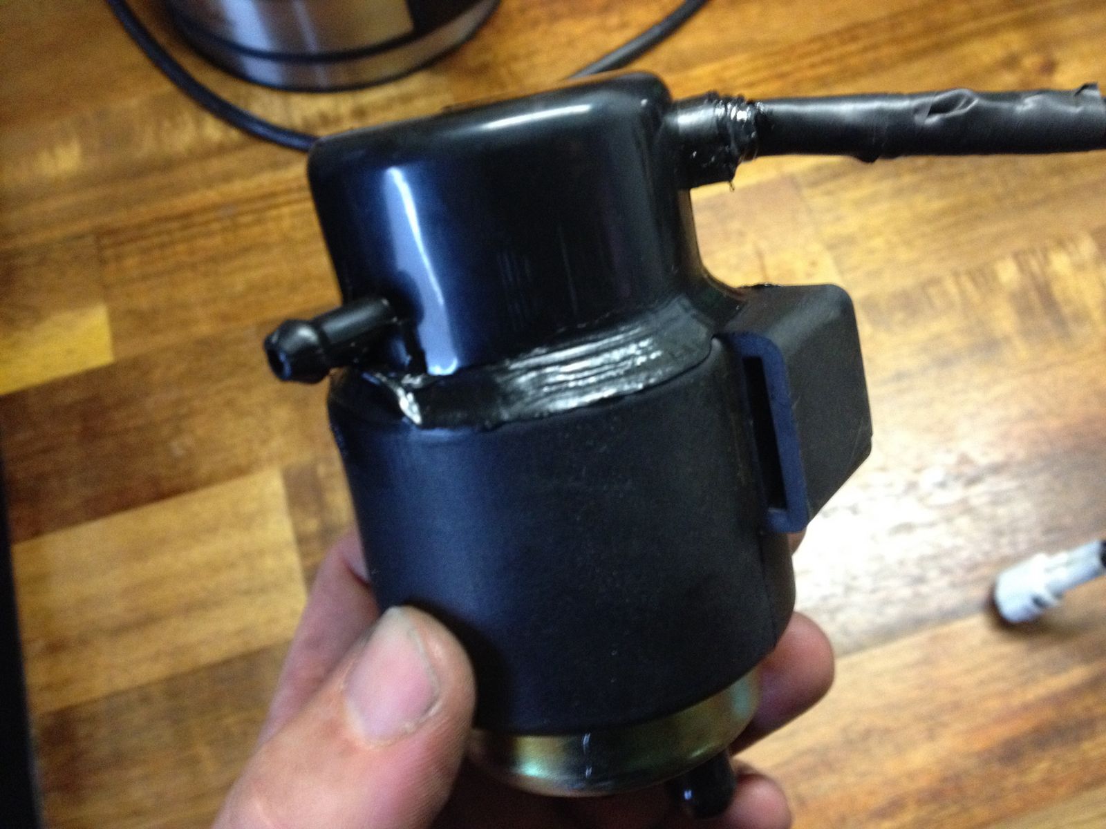

heute kam die Pumpe von ibä.
Funktionieren tut sie schon mal elektrisch, etwas lauter als die Originale wie mir scheint.
Was für ein Gefummel diesen Gummi von der alten auf die neue zu frikeln.....
Morgen dann der Test ob sie auch ordentlich Sprit pumpt.
Den Deckel hab ich mit "klebt und Dichtet" abgedichtet. Dicht wird er nun sicher sein und ich kann dann auch richtig fluchen wenn er mal wieder entfernt werden muss.
Marco

HxlrmOffline
Anmeldungsdatum: 22.07.2015
Beiträge insgesamt: 859
Honda XL 600 LM
 →  105.000 km
BeitragVerfasst am : Sa, 14. Mai 2016, 22:04    Titel: Antworten mit Zitat
Moin,
Am besten haust du nochmal selbst verschweißendes Klebeband um die Kabeleinführung....
Dieses verkackte Gummi ist nämlich die Hölle.
Grüße

BeitragVerfasst am : Sa, 14. Mai 2016, 22:52    Titel: Antworten mit Zitat
Huhu
Rundherum und am Gummistopfen ist das "Klebt und Dichtet". Sollte dicht sein.
Die Entlüftung nach unten und der Schlauch im Bogen verlegt.
Der Halter ist der Hammer, geflucht und geschwitzt, dann endlich drauf und verdreht. Also wieder runter......Jetzt passt er.
Morgen der Test am Motorrad und erst mal schauen obs läuft.
Dr.Bean liegt hier auch und wenn das Ding standfest ist werd ich den bei Zeiten auch noch verbauen. Zusammen wären das 90Eur, immer noch billiger als bei Ktm, da sind es 154Eur

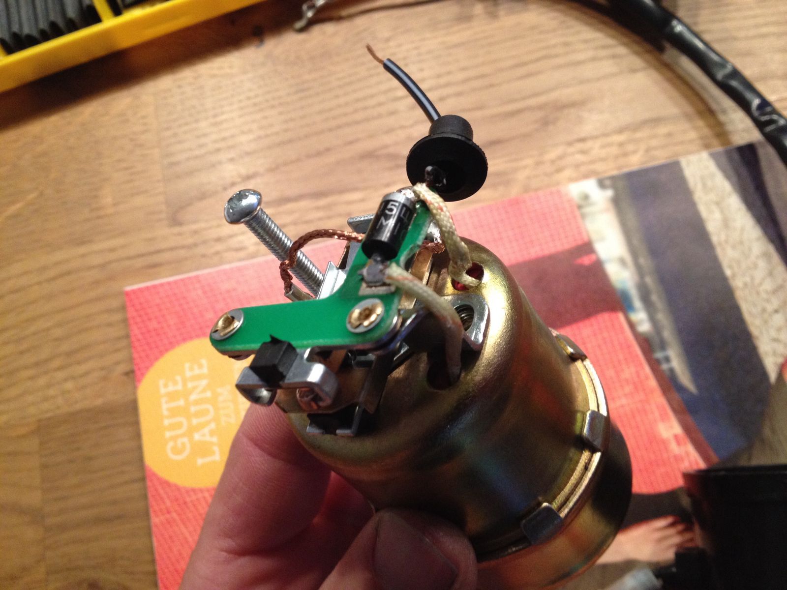

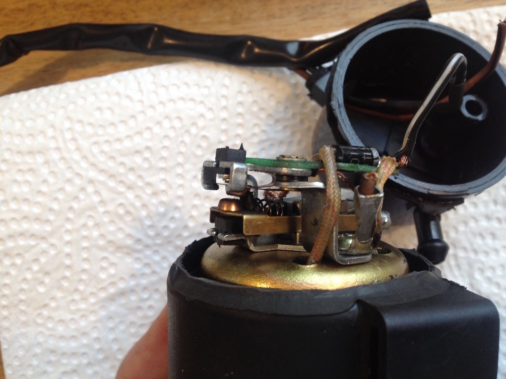

BeitragVerfasst am : Mo, 27. Jun 2016, 14:46    Titel: Antworten mit Zitat
Hallo zusammen,

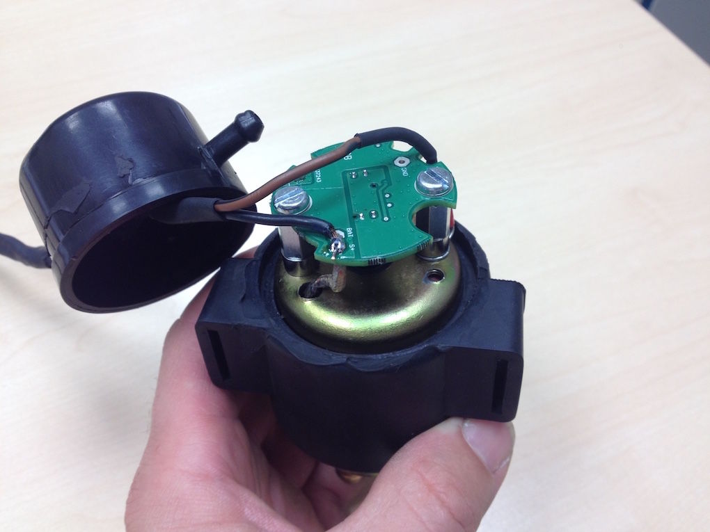

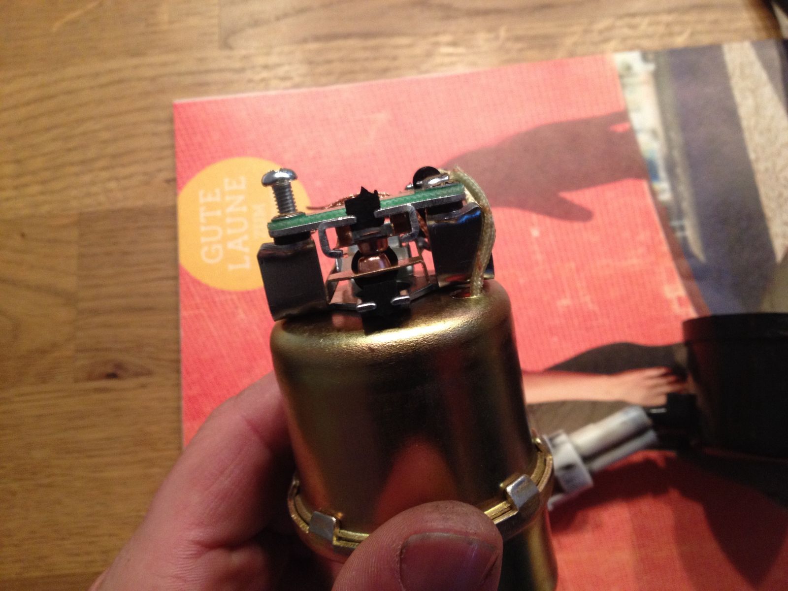

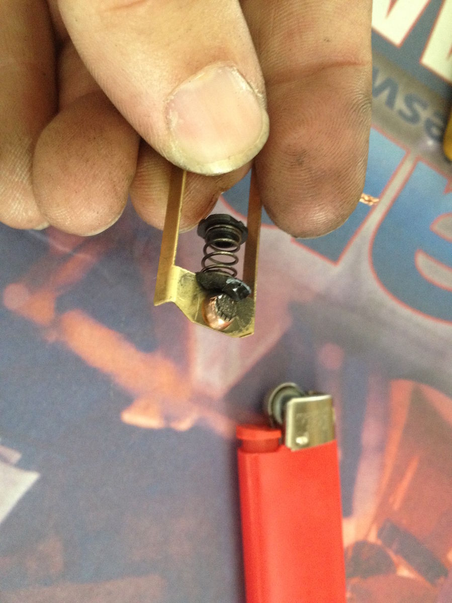

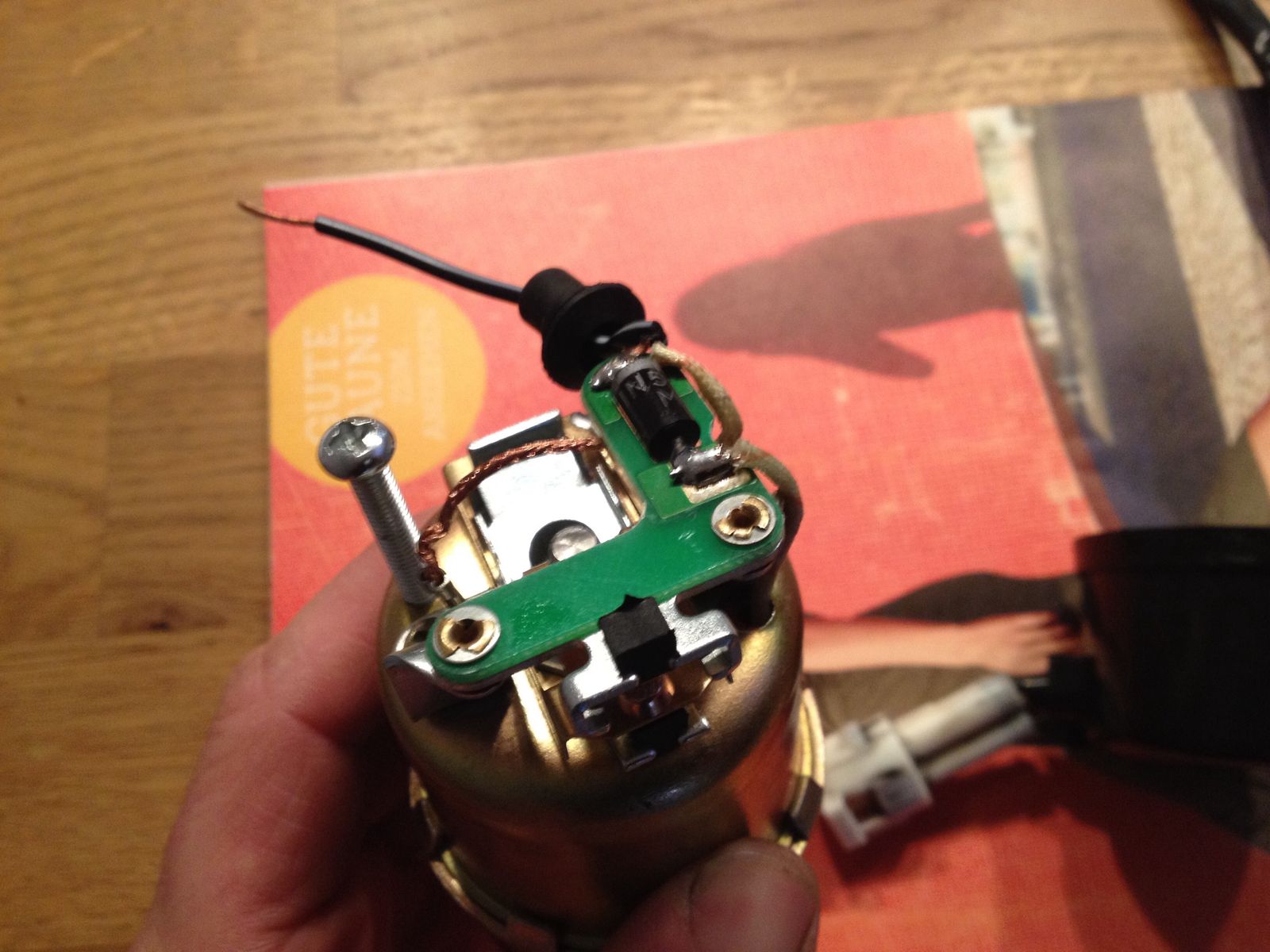

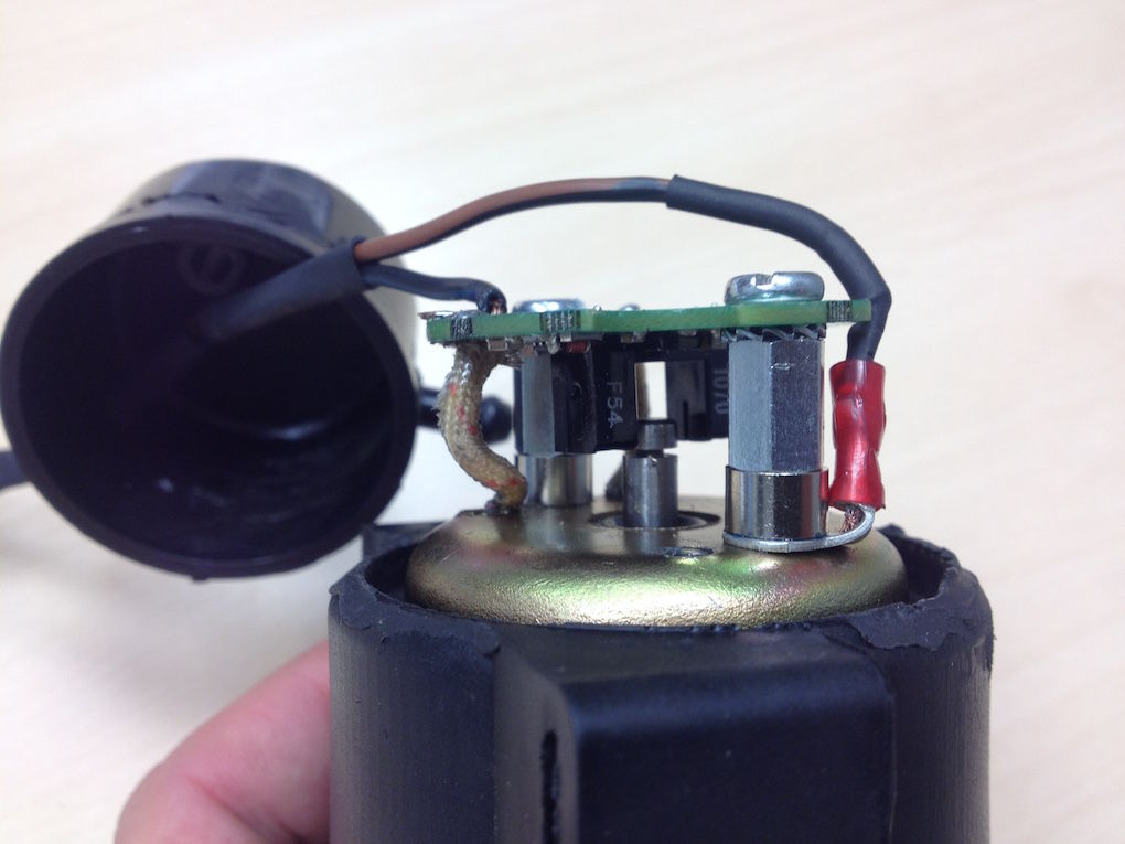

ich hatte ja vor einer Weile meine defekte Benzinpumpe gegen eine Zubehörpumpe aus der Bucht für 49 Eur getauscht.
Funkenlöschung schon inklusive. Die Abmessungen und die Fördermenge bis auf ganz geringe Abweichungen identisch zu der originalen Pumpe.
Gestern sind dann auch die Kontakte dieser Pumpe ausgestiegen. Diesmal nicht wegen Feuchtigkeit und auch nicht weil sie abgebrannt waren. Offenbar entstand dort soviel Hitze, dass eines dieser Plastikplätchen die an den Enden der Feder angebracht sind geschmolzen ist und somit den Kontakt blockiert hatte.
Nachdem ich dann zunächst wieder mechanische Kontakte eingebaut hatte und mich doch schon sehr über das Gefunke selbiger gewundert hatte, hab ich gleich das Dr.Bean Kit eingelötet. Wäre sicherlich nur eine Frage der Zeit gewesen bis dort wieder was abgebrannt oder geschmolzen wäre.
Also für diejenigen die es interessiert, Dr.Bean passt auch an die Zubehörgeschichten, nicht nur an die originalen Pumpen.
Ich hoffe ich habe jetzt Ruhe........

Dr_BeanOffline
Anmeldungsdatum: 02.07.2004
Beiträge insgesamt: 375
BeitragVerfasst am : Do, 20. Okt 2016, 13:05    Titel: Antworten mit Zitat
nah und? lauft es mitlerweille noch immer? Ruhe zuruck?
Mal ein note: die Funkenlöschung mach nicht viel, weil die original Kontakten einfach mechanisch fahlen (rechne mal einfach die nummer der Schaltungen aus, und versuch dann ein schalter mit die specificationen zu kaufen: gibt es nicht! (oder nur ganzganz teuer).
Die diode die hier beim Funkenlöschung gezeigt macht auch nichts, weil im original KTM pumpe schon ein diode verbaut ist (intern, im gewinde).
Dr_Bean  http://www.lc8.nl
desmoOffline
Anmeldungsdatum: 15.11.2005
Beiträge insgesamt: 107
BeitragVerfasst am : Do, 20. Okt 2016, 15:19    Titel: Antworten mit Zitat
Hallo Gerben,
die Pumpe läuft und ich bin zufrieden. Den ganzen Sommer inkl. Urlaub in der Toskana keine Probleme......
Du wirst recht haben, die sogenannte Funkenlöschung hat zumindest bei meinen Kontakten nicht funktioniert. Das Feuerwerk hat die Mechanik schliesslich zum schmelzen gebracht. Mit deiner Lösung ist jetzt Ruhe.
Marco
