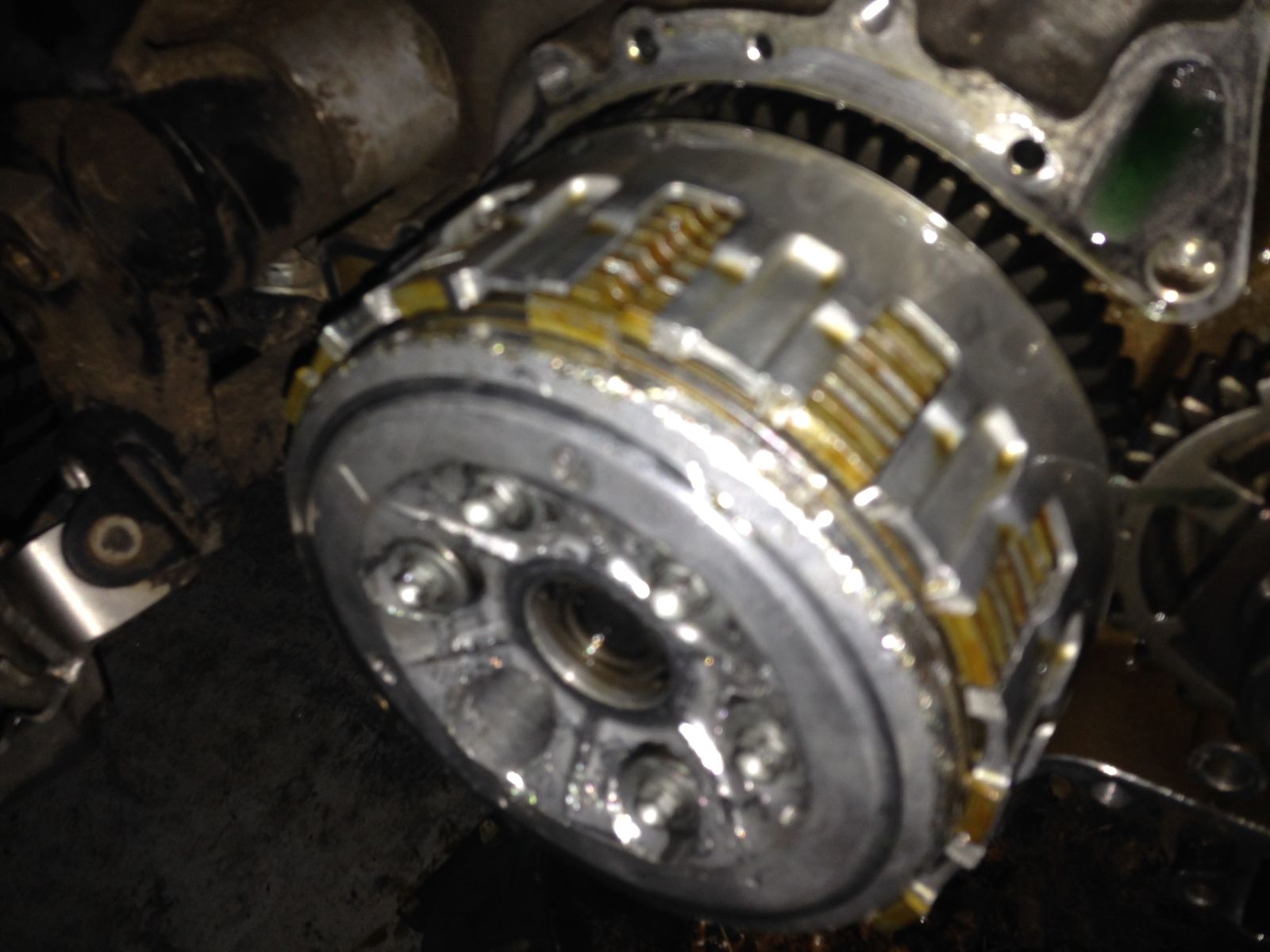

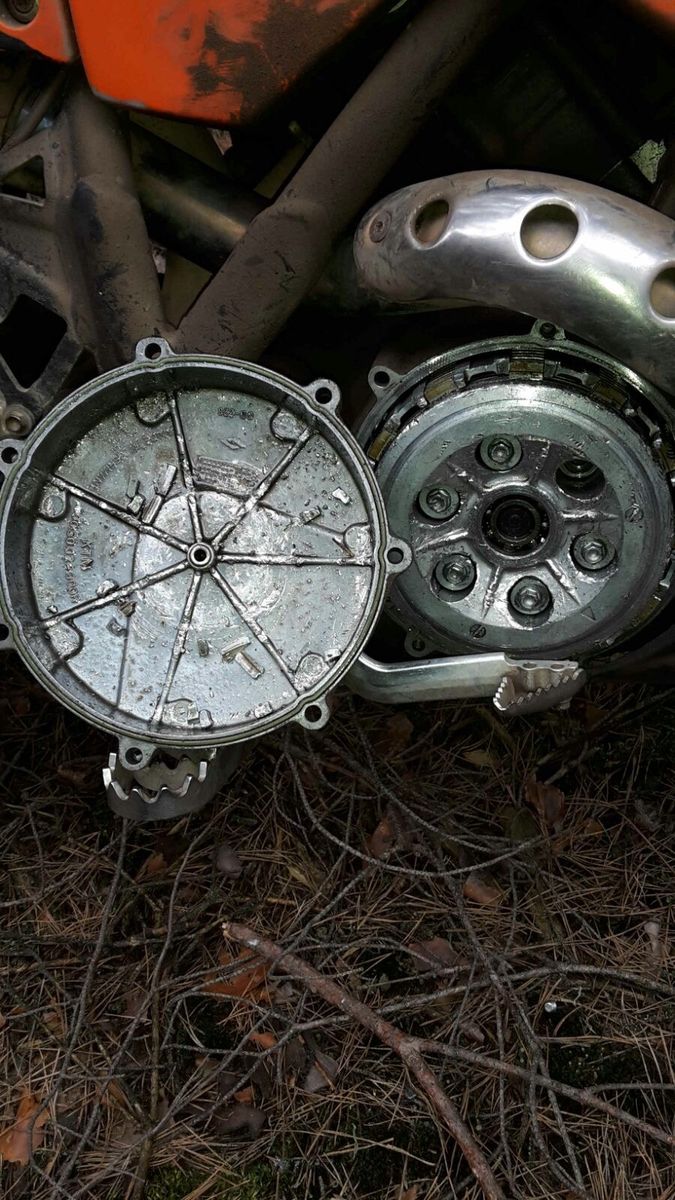

Ein kleiner Tip von Stealth fuer alle, die an der Kupplung schrauben:
Die Schrauben, die die 6 Federn halten, nur mit einem Tropfen Schraubensicherung direkt unterhalb der Unterlegscheibe betreufeln. Wenn sie auf voller Laenge geklebt werden, gehen sie zu schwer wieder raus und man loest dabei u. U. unbemerkt die Stehbolzen, auf dem die Federn sitzen!
Ist mir gerade passiert und die herumfliegenden Teile unter dem Kupplungsdeckel haben ganze Arbeit geleistet - siehe pic.

... was mir grad bei Markus Bild auffällt.
Die letzte Kupplungsscheibe ist falsch verbaut. Diese soll laut KTM um einen Eingriff versetzt montiert werden.

BeitragVerfasst am : Di, 3. Mai 2016, 11:17    Titel: Antworten mit Zitat
eingebaut habe ich sie richtig, obwohl ich nicht weiss, ob das wirklich wichtig ist. Die geloesten Teile haben die aeusseren Zaehne des Korbes und teilweise auch der Scheibe abgeschlagen. Von daher konnte diese sich frei drehen Wink
